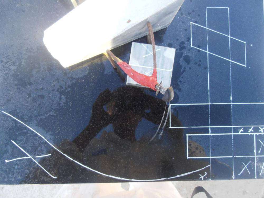

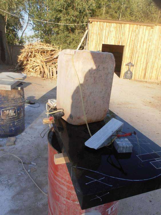

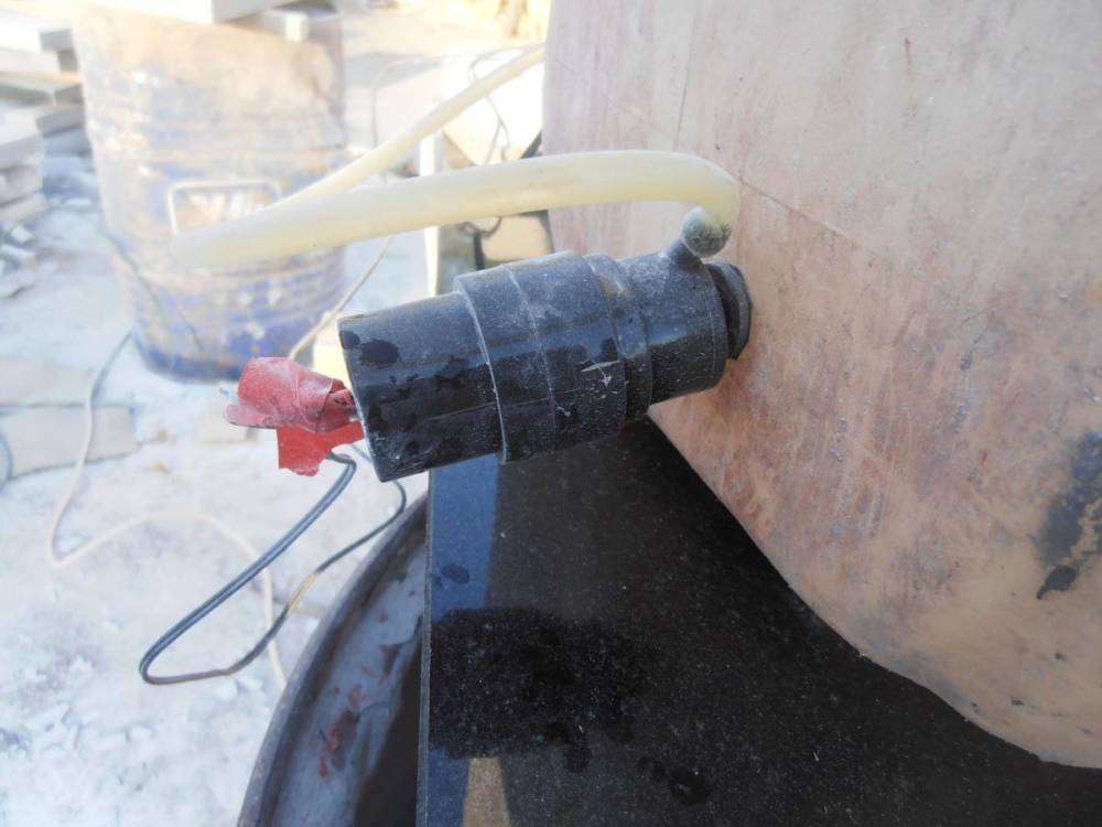

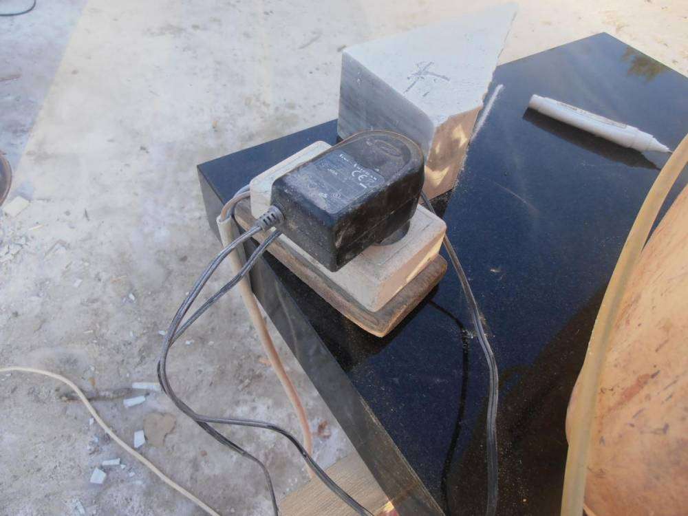

Добрый вечер. Лето жара асфальт плавится инструмент горит в руках . Диски по граниту превращаются нуу в очень дорогой расходник. Нужно охлаждение. Легко!  вам понадобится ёмкость для воды,моторчик стеклоомывателя автомобиля , трубки омывателя,форсунка омывателя и блок питания на 12 волт цена 500 рублей. это прототип но работает наура. Непаримся с перегревом просто пилим иногда перенапровляя струю воды.А ещё прокладка между ёмкостью и моторчиком.

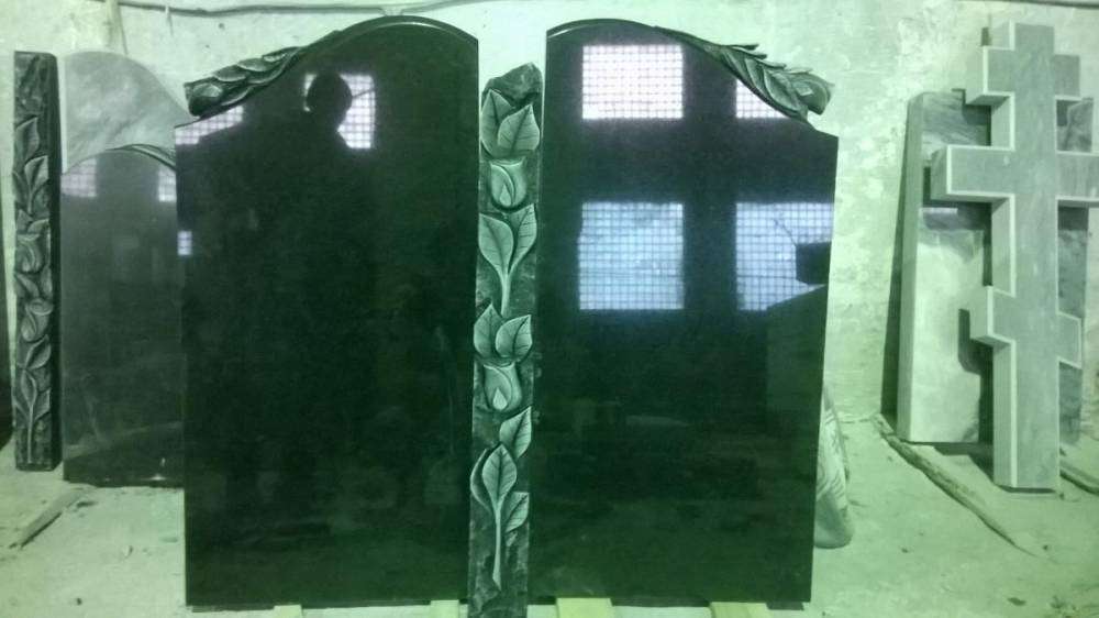

Обсолютный лидер продаж после прямоугольника))))
post-12759-0-92905300-1436346226_thumb.j
post-12759-0-63458200-1436346257_thumb.j

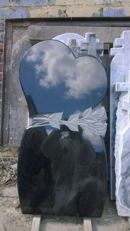

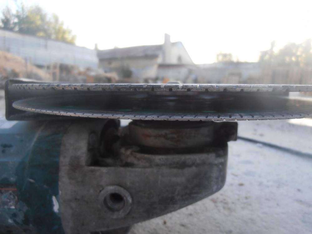

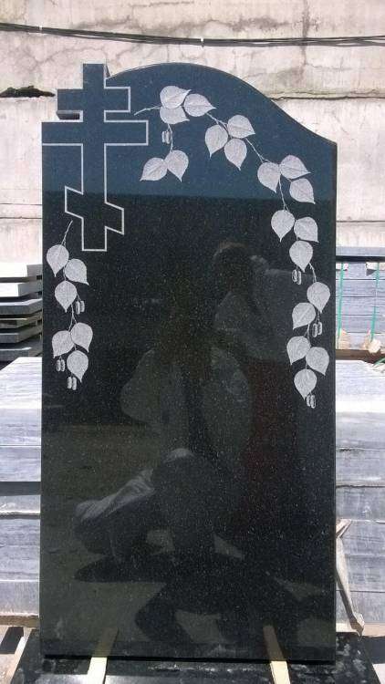

сегодня купил (ради эксперимента диск ЗУБР) насодил, с помощью бакелитки убрал биение и спакойненько вырезал 2 памятника как на фото выше.ПРОЩАЙ СЕРВИС-КАМНЯ!!! А И ЕЩЁ! заезжал к нам неизвестный торговец и продал хозяйке за 1800р диск для резки керамогранита(без сколов) так называемый тонкорез 2мм толщина.Прекрасно режет гранит оочень мелкий алмаз цвет и чистота реза как будто уже 60 бакелиткой прошлись
post-12759-0-12236600-1436378534_thumb.j
@KOLXO3,все эти диски очень скоро сдуются
если с водой будешь резать по дольше походят
памятник который ты показал
весь режется с вращением от лица с вертикальным выбросом в пол
формы где горизонтальный выброс и вертикальный в лицо не позволит качественно резать с водой
и болгарка пострадает раньше времени
НЕТ! без напора вода просто сдувается ветром от диска.или текёт нетуда.( KOLXO3)
куда направим  туда и течёт  , хватает напора воды  для всех  работ  , но если укатывается 5 литровка и теряется , тогда  конструируйте ( KOLXO3)

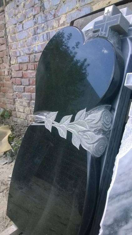

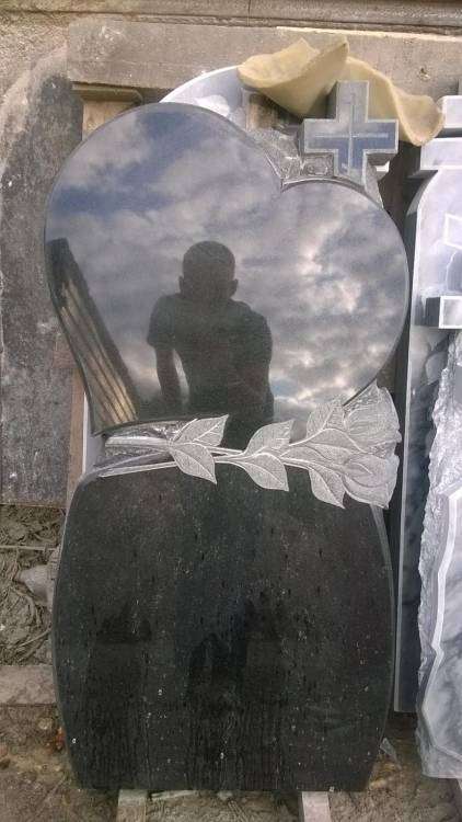

Димка друг. конечно такова размера камня как у тебя небыло, но всётаки сердце с розами :abr:
post-12759-0-36030600-1439286792_thumb.j
post-12759-0-19315300-1439286826_thumb.j
post-12759-0-78149800-1439286878_thumb.j
крестик можно в тему" шедевры или как не нужно делать" отправить :abr:
Так зависть душит
блин((( спасибо  " друзья " но это заказ по памятнику из мрамора. делал его учасник форума. просто просили серце сердечнее и розы рознее. А за работу на мраморе этому человеку заплатили столькоже сколько мне за гранит :black_eye:
А мне кажется и такой крест имеет право на жизнь.Крест на памятнике в любом случае стилизован, единственно что можно было правильней предусмотреть-внутри гравёрный крестик сделать более правильный, с не таким размахом плечей как у вырезанного.В принципе и переделать не сложно и не долго, равно как и лишить это сердце креста вообще.

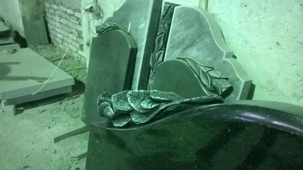

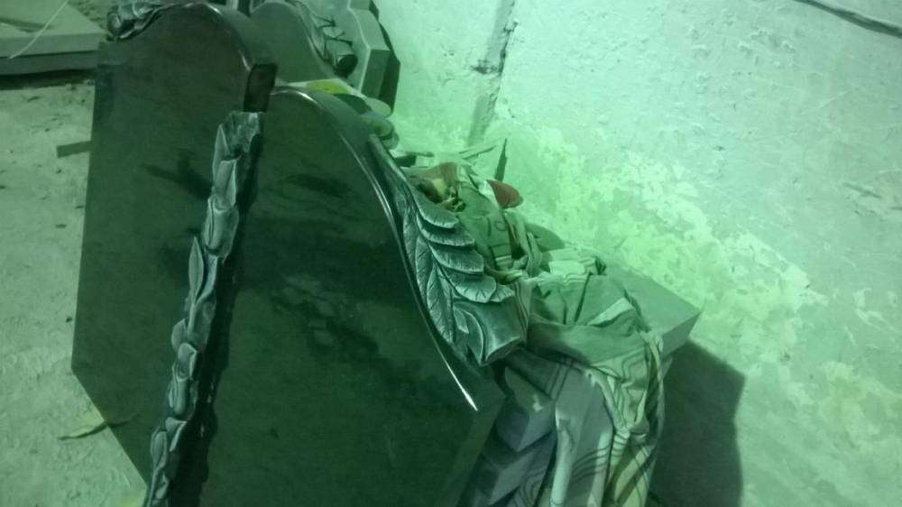

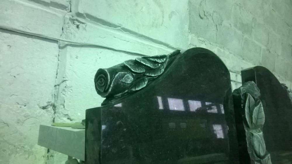

тренеруемся на цветниках

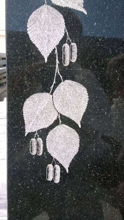

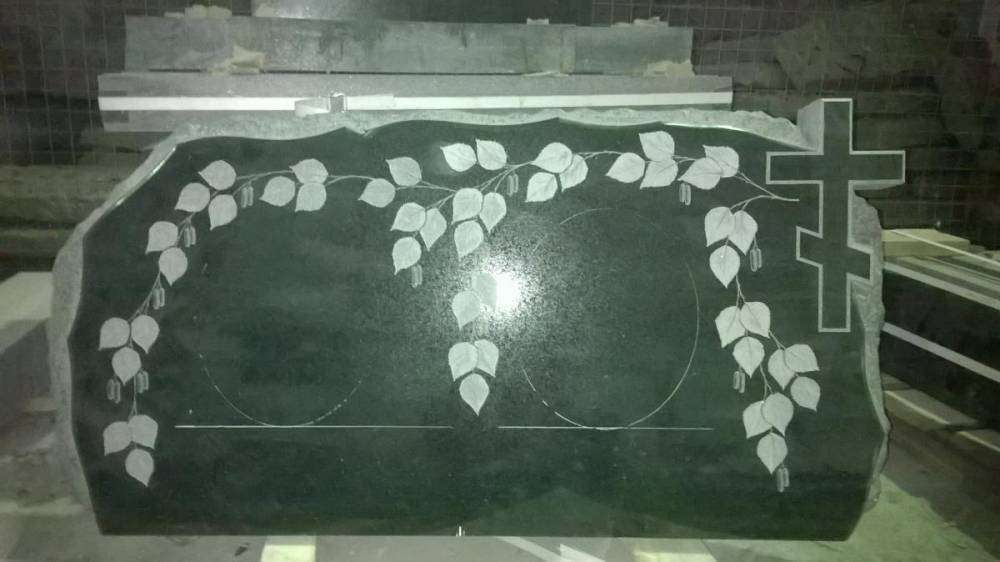

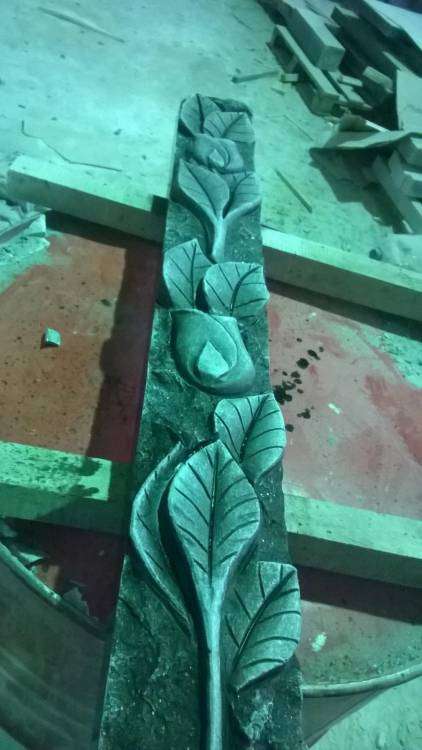

не плохо получается однако)) я уже 2 дня еллозю розы , а результат пока не радует..
 я 3 года их елозу(
хит продаж горизонта гранит
 я 3 года их елозу(
post-12759-0-83230500-1447168770_thumb.j

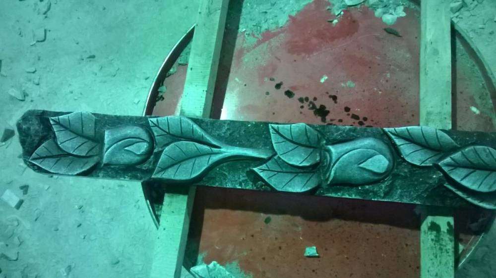

@KOLXO3, Аккуратненько и симпотно чуть бы по размеру и форме листья и серёжки разнообразить.
основная проблема в том что я один в цеху. вот есле нарисовать поставить и посмотреть то многое я бы изменил. а так как пол дня ищеш с кем камень положить пол дня его режеш. тут не до художественной критики

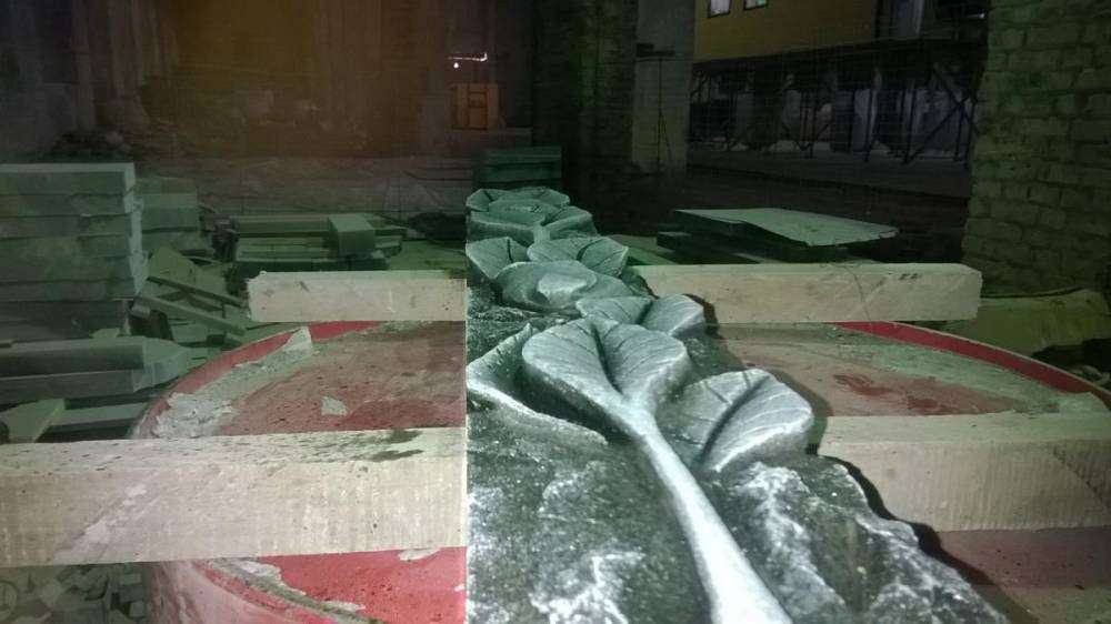

и етог не корка. мы 1.20-60-8 на кириешки бьём.))
Мы на таких работах часть ствола показываем с верху памятника и от него уже веточки и листики пошли.
ну прямоугольники 120.60.8 скалываем. из-за отсутствия корок.
Горбыль же в закупе в двое дешевле. А вы значит из целого умышленно  делаете корку . Ну лишь бы платили.)))
мы 3 раза заказывали корки описывали примерные размеры. НО! 3 раза 3 постовщика нам присылали отторцованные под размер корки мило ложа их поверх пачки камней ровно 1х50 или 120-60. вот нахрена они нам нужны отторцованные. так и забросили эту идею. деньги не всем нужны(
вот есле несекрет сколько у вас будет стоить этот памятник 120-60-8
