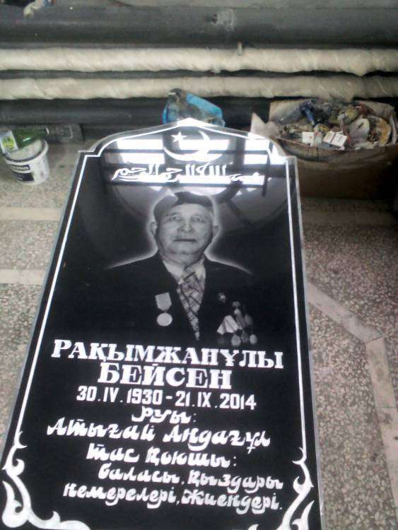

дионис Опубликовано 25 апреля, 2015 Опубликовано 25 апреля, 2015 @Михаил Бычков, В этой технике задача просто сбить полировку а не врубаться в глубину.

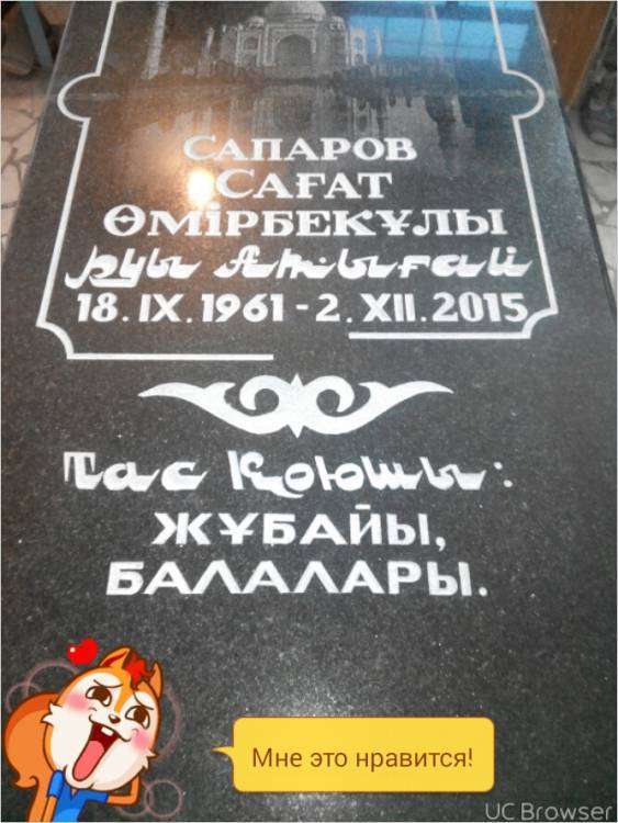

толик88 Опубликовано 17 октября, 2016 Опубликовано 17 октября, 2016 Вот так выглядит надпись на граните в ручную
zelenok Опубликовано 17 октября, 2016 Опубликовано 17 октября, 2016 1 час назад, толик88 сказал: Вот так выглядит надпись на граните в ручную Посмотри на работы @Михаил Бычков и извинись 1 1

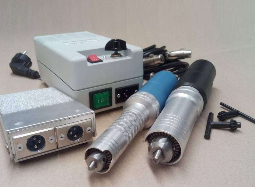

Адаец Опубликовано 17 октября, 2016 Опубликовано 17 октября, 2016 Вот такая бормашинка у кого есть ? дорогая штука, может купить ? а китайские дремели с гипким валом у меня хватает на месяц...
иркутянин Опубликовано 19 октября, 2016 Опубликовано 19 октября, 2016 @Адаец Не вздумай брать,деньги выкинешь,это для зуботехников цена убойная,через три дня звиздец подшипнику,пыль она не переваривает. У меня такая(подобная) в гараже лежит. У зуботехников столы специальные,там пыль вниз засасывает. Подшипник на нее запасной стоит убойных денег.Ценник тупо завышен ,как все мед. оборудование!
Адаец Опубликовано 19 октября, 2016 Опубликовано 19 октября, 2016 2 часа назад, иркутянин сказал: @Адаец Не вздумай брать,деньги выкинешь,это для зуботехников цена убойная,через три дня звиздец подшипнику,пыль она не переваривает... вот это меня тронуло....эксперимент с песком , ...и водой тоже есть
иркутянин Опубликовано 19 октября, 2016 Опубликовано 19 октября, 2016 Там где кабель внизу втыкается,там подшипник стоит а ниже отверстия для охлаждения,вот этот подшипник живет 3-5 дней он не защищен!!!!,мне по гарантии 2 раза его поменяли и на хрен отправили. Потом я эти отверстия изолентой замотал,она греться дико начала. У этого перца на видео,они изолентой частично замотаны!

КУДИН Опубликовано 19 октября, 2016 Опубликовано 19 октября, 2016 @толик88 шрифт сильно наляпист. " Рубленый " и " Брусковый " шрифты плохо смотрятся на памятнике, тем более в таком кривом исполнении. Почитай где нибудь про УДОБОЧИТАЕМОСТЬ шрифта. Когда я начинал, мне тоже нравилась моя халтура ))))
