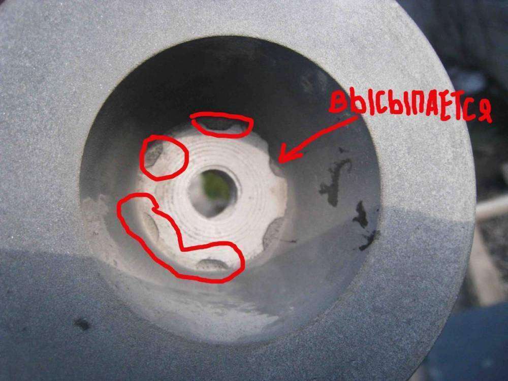

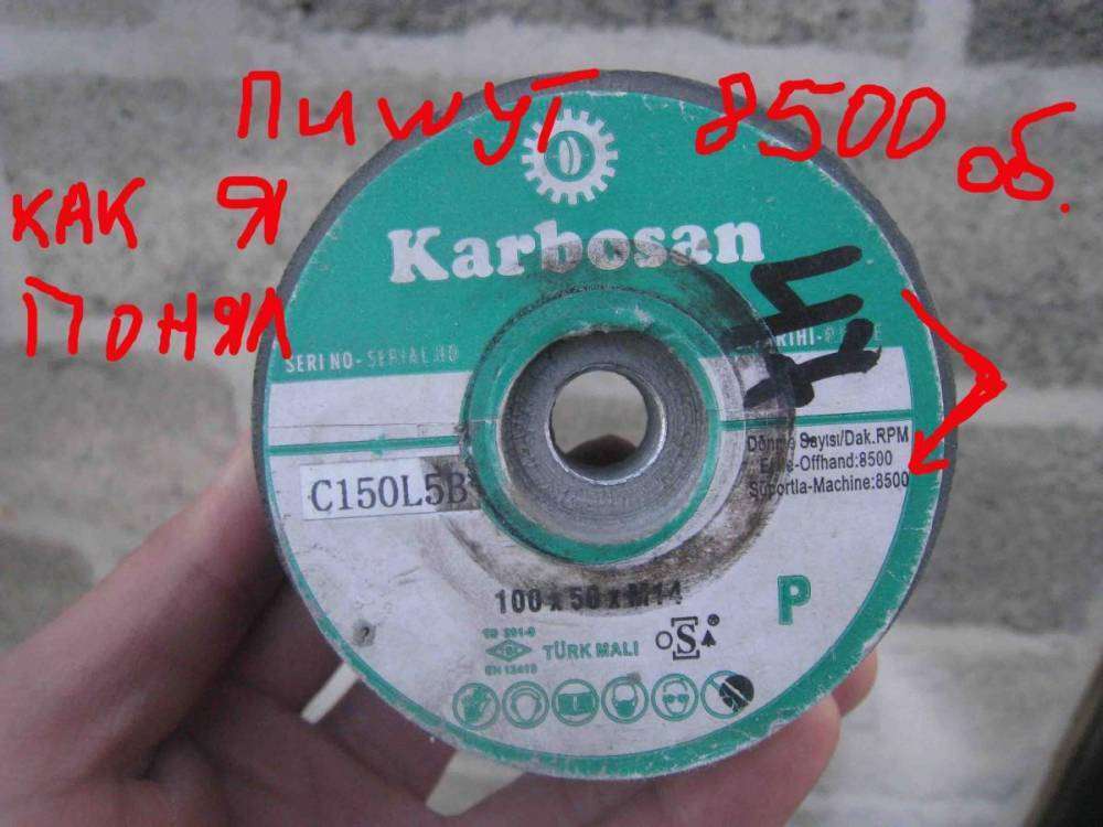

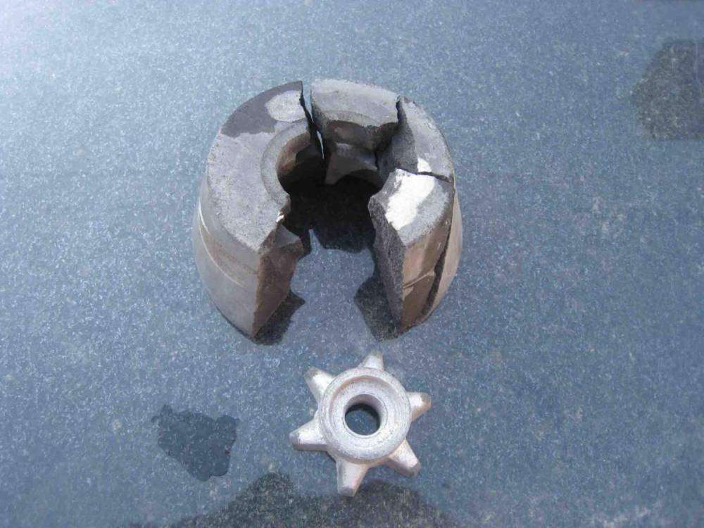

max_michael Опубликовано 8 марта, 2015 Опубликовано 8 марта, 2015 уже вылаживал фотки но из за недавних трудностей на сайте походу улетели...шарошка розлетелась на 4й скорости это всё что смог собрать после купил новую такую же работаю на 1й максимум на 2й скорости,немного было биение притёр об шлакоблок.40 минут работы на ней и уже вижу внутри чашки даже не * микро * трещины ковырнул ногтем образив а он крошится (да я не думаю что они отсырели )скорее такое качество как я понял ТУРЦИЯ хотя обувь они шьют хорошоР.S Будьте осторожней и берегите себя
Maks48 Опубликовано 8 марта, 2015 Опубликовано 8 марта, 2015 После твоего последнего сообщения когда разлетелась шарошка, я недавно специально пробовал работать и на 2,3,4,скорости и ни чего плохого не происходит, если только молотком ее ударить тогда разлетится может быть, видимо шарошки у тебя такие попались либо сроки хранения старые, либо так склеена спресована хреново либо еще чего.
max_michael Опубликовано 8 марта, 2015 Опубликовано 8 марта, 2015 на фотке *проблемная* производство турция а так я работаю KRZEMEX проблем небыло
Maks48 Опубликовано 8 марта, 2015 Опубликовано 8 марта, 2015 У меня другие названия на шарошках, таких нету.
