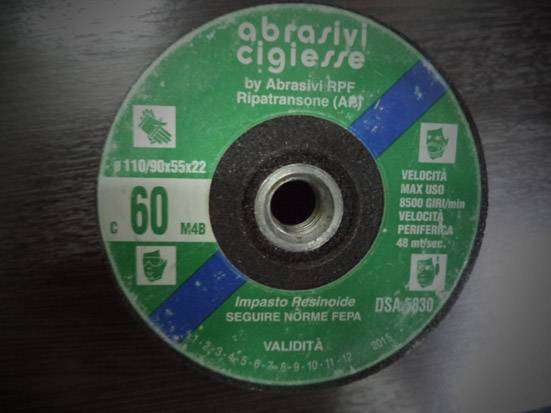

запоздавший Опубликовано 8 марта, 2015 Поделиться Опубликовано 8 марта, 2015 Работаю такими уже давно, дерёт хорошо не бьёт. Вскрывается только долго по моему, но точно не знаю - сравнить не с чем. другими не работал. Если кто знает в сравнении особенно по скорости обдирки подскажите пожалуйста, планирую покупать. Может пора сменить если есть что получше... Ссылка на комментарий

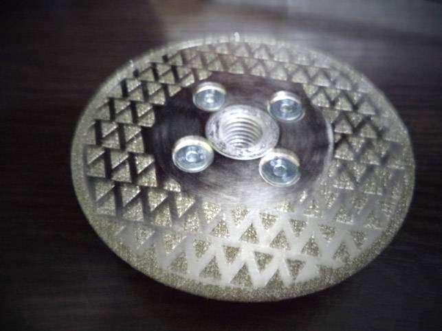

Димон1 Опубликовано 9 марта, 2015 Поделиться Опубликовано 9 марта, 2015 если есть что получше... купи у Зенона диск гальванический по мрамору размеры них 85 - 115 - и 125мм есть, какой для тебя удобней.обдирай им вначале ,а потом шарошкой доведешь.дерет мрамор как №36 шарошка,ронять не будешь будет работать долго и без биения.из плюсов скорость обработки,а где нужно- можно и подрезать.покупаешь один раз и пользуешься практически вечно(у знакомого чуть ли не с советских времен) и пусть не смущает цена не пожалеешь(у меня все 3 размера) .главное не запори об гранит или метал Ссылка на комментарий
запоздавший Опубликовано 10 марта, 2015 Поделиться Опубликовано 10 марта, 2015 Димон1, Такой? Ссылка на комментарий
James-Hattfild Опубликовано 10 марта, 2015 Поделиться Опубликовано 10 марта, 2015 Димон1, 1.jpg Такой? не плохой диск но китайские лучше в разы, у меня все размеры китайских и один такой 125, вроде это украинский. А китайские с прорезами по краю, по типо как у сегментного диска фот тут на фото видно всё Ссылка на комментарий
Димон1 Опубликовано 10 марта, 2015 Поделиться Опубликовано 10 марта, 2015 @запоздавший,если у Зенона брал то такой,просто они все похожие @James-Hattfild, не плохой ассортимент Ссылка на комментарий
запоздавший Опубликовано 10 марта, 2015 Поделиться Опубликовано 10 марта, 2015 Да, брал у Зенона, очень ими доволен. Так ты ими боковушками, т.е. плоскостью работаешь? Опасно ведь. Сегменты не вылетают? Ссылка на комментарий

Димон1 Опубликовано 10 марта, 2015 Поделиться Опубликовано 10 марта, 2015 Да, брал у Зенона, очень ими доволен. Так ты ими боковушками, т.е. плоскостью работаешь? Опасно ведь. Сегменты не вылетают? боковушкой работаю,там нет сегментов ,гальваника это напыление. Ссылка на комментарий
запоздавший Опубликовано 10 марта, 2015 Поделиться Опубликовано 10 марта, 2015 боковушкой работаю,там нет сегментов ,гальваника это напыление. Точно, неправильно выразился, хотел сказать край не разлетается. Ссылка на комментарий
Димон1 Опубликовано 10 марта, 2015 Поделиться Опубликовано 10 марта, 2015 Точно, неправильно выразился, хотел сказать край не разлетается. в моей практике и у знакомых такого не было Ссылка на комментарий
James-Hattfild Опубликовано 12 марта, 2015 Поделиться Опубликовано 12 марта, 2015 гальваника вечный диск. главное правильно пользоваться(кроме мрамора ничего не резать) , у меня эти диски третий год, работают как новые, работаю приемущественно с мрамором, то есть режу почтии один мрамор каждый день по 3 - 5 штук ну и плюс ниши под портреты Ссылка на комментарий
