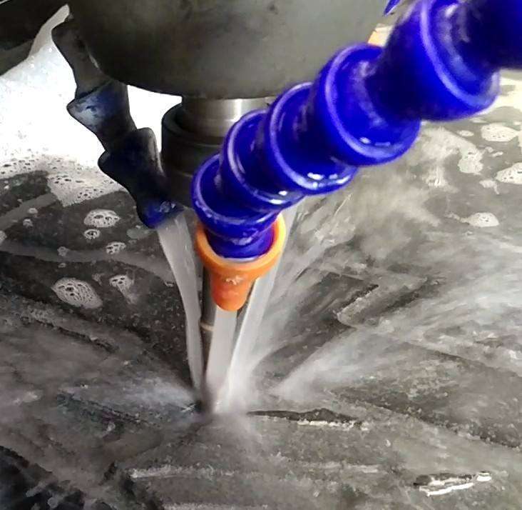

PRAVDOREZ Опубликовано 14 апреля, 2020 Автор Опубликовано 14 апреля, 2020 (изменено) 2 часа назад, Александр сказал: ты даже такого сделать не можешь чем хвастаешься ? вот даже напрягаться не охота ..после вашего хамства ... Блин,до сих пор не пойму что здесь хамство,а что нормальное общение. Зачётная отмазка ,учусь.)) 2 часа назад, Р.Н.Б. сказал: в этом то вся и проблема, вы не видите , другие видят В том том и дело ,что только говорят что видят,как только дело доходит до дела-в кусты.(пост выше) 2 часа назад, Калуга сказал: С ручной доработкой Калуга, Ну и чем мой хуже? Это мой опытный образец ,на нём я учился резать в один проход сразу на чисто.Первый раз как вогнал фрезу со всего маха в камень,у меня фреза согнулась и станок встал,думал всё хана )))потом разобрался как плавно врезаться . Почему вы на форум такие мелкие фото загружаете,что бы не рассмотреть детали ? Профессионалы, вы что показываете силуэты ))? Изменено 14 апреля, 2020 пользователем PRAVDOREZ

PRAVDOREZ Опубликовано 14 апреля, 2020 Автор Опубликовано 14 апреля, 2020 (изменено) Вот лебедь в один проход . З это резка открытого вектора.Кто то говорил что в обе стороны резать не получится . Изменено 14 апреля, 2020 пользователем PRAVDOREZ
Анфим Опубликовано 14 апреля, 2020 Опубликовано 14 апреля, 2020 @PRAVDOREZ у тебя заводские настройки станка. Это для дерева нормально .Для камня не айс.Мрамор туда сюда ещё ,а гранит с такими настройками спалишь все фрезы.
Калуга Опубликовано 14 апреля, 2020 Опубликовано 14 апреля, 2020 PRAVDOREZ, скажи пожалуйста, где я написал, что твой хуже? По моему я говорил только, что не всегда выгодно делать только станочную обработку. А за один проход я делаю всё, что мне заказывают. Китайцам отдаю должное за предоставленный инструмент, который позволяет работать без черновой.
PRAVDOREZ Опубликовано 14 апреля, 2020 Автор Опубликовано 14 апреля, 2020 5 минут назад, Анфим сказал: .Мрамор туда сюда ещё ,а гранит с такими настройками спалишь все фрезы. Ну на граните медленнее конечно будет ,но всё ровно быстрее чем в одну сторону и станок в холостую будет через плиту ходить .
zelenok Опубликовано 14 апреля, 2020 Опубликовано 14 апреля, 2020 42 минуты назад, PRAVDOREZ сказал: Вот лебедь в один проход Станок чо, реально на каждом шагу останавливается и думает? Вода какая-то несерьёзная. 44 минуты назад, PRAVDOREZ сказал: Кто то говорил что в обе стороны резать не получится . Из дерева можно конец даже не вытаскивать и не встряхивать
PRAVDOREZ Опубликовано 14 апреля, 2020 Автор Опубликовано 14 апреля, 2020 11 минут назад, zelenok сказал: Вода какая-то несерьёзная Покажите серьёзную воду . 13 минут назад, zelenok сказал: Из дерева можно конец даже не вытаскивать Блин куда я попал ,там на видео я же показал,что врезание идёт наклонное я и камень так режу .надо на старом телефоне видео глянуть ,да показать вам . 18 минут назад, zelenok сказал: Станок чо, реально на каждом шагу останавливается и думает В смысле думает ?
zelenok Опубликовано 14 апреля, 2020 Опубликовано 14 апреля, 2020 49 минут назад, PRAVDOREZ сказал: Покажите серьёзную воду . Как-то так, и то на прорезку глубже 7см в кривом резе нормально не настроишь 55 минут назад, PRAVDOREZ сказал: я и камень так режу Но дерево-то так не режут 56 минут назад, PRAVDOREZ сказал: В смысле думает ? Как будто задумывается с приостановкой.
PRAVDOREZ Опубликовано 15 апреля, 2020 Автор Опубликовано 15 апреля, 2020 7 часов назад, zelenok сказал: Как будто задумывается с приостановкой. Но станок же не может начать движение в обратную сторону не остановившись на долю секунда? А у вас как?
PRAVDOREZ Опубликовано 15 апреля, 2020 Автор Опубликовано 15 апреля, 2020 (изменено) Тут ошибка в том ,что шпиндель каждый проход ,поднимался на без опасную высоту. Изменено 15 апреля, 2020 пользователем PRAVDOREZ

Филимон Опубликовано 15 апреля, 2020 Опубликовано 15 апреля, 2020 Звук режет слух(но мы так же начинали работать), просто караул, фреза работает не правильно, воды критически мало, уп построена не верно, все не правильно! Да же я кнопкодав это вижу 1
PRAVDOREZ Опубликовано 15 апреля, 2020 Автор Опубликовано 15 апреля, 2020 (изменено) 2 часа назад, Филимон сказал: Звук режет слух(но мы так же начинали работать), просто караул, фреза работает не правильно, воды критически мало, уп построена не верно, все не правильно! Да же я кнопкодав это вижу @Филимон ваше сообщение флуд,т.к. оно не имеет в себе конструктива.Если вы пишите ,что, что то плохо,покажите или опишите, как должно быть хорошо, вас же не просят рассказать как вы это сделали,а так просто подтвердить звание Эксперт,а не Дилетант . Изменено 15 апреля, 2020 пользователем PRAVDOREZ 1
Sertem Опубликовано 15 апреля, 2020 Опубликовано 15 апреля, 2020 Зато он умеет норм видео снимать)) Многие тут даже фото не могут сделать))
PRAVDOREZ Опубликовано 15 апреля, 2020 Автор Опубликовано 15 апреля, 2020 (изменено) Вот ангела резал спечённой фрезой ,(чистовая) пока дорезал,у меня кончик фрезы два раза сгорал,как только она ныряет более 2мм в камень сразу сгорает ,т.к. остаётся без охлаждения.в итоге я от них отказался ,им надо много воды и на малых скоростях работать.Я так думаю,по мрамору ими не рационально работать Изменено 15 апреля, 2020 пользователем PRAVDOREZ
Филимон Опубликовано 15 апреля, 2020 Опубликовано 15 апреля, 2020 @PRAVDOREZ Я сам за фрезером к сожалению, а может к лучшему не стою, но много раз стоял над своим оператором и много его таскал по людям из форума и не форума, так что когда теперь я вижу как работает у вас фрезер и сравниваю со своим могу с уверенностью сказать, он у вас работает не правильно. Построение уп не верное, мало воды и что то еще)))) Сейчас фрезер стоит(впервые за три года) уже 5 5 день, так что снять не смогу, но как только будет возможность сниму, если будет необходимость у вас!
zelenok Опубликовано 15 апреля, 2020 Опубликовано 15 апреля, 2020 21 минуту назад, PRAVDOREZ сказал: Я так думаю,по мрамору ими не рационально работать Ну да-примерно как топором карандаши точить. Но не из-за частой потери кончика фрезы и требуемого объёма воды, вода вам и на вакуумных необходима, а то вон- пыль в цеху столбом стоит 1
PRAVDOREZ Опубликовано 15 апреля, 2020 Автор Опубликовано 15 апреля, 2020 (изменено) 24 минуты назад, Филимон сказал: и сравниваю со своим могу с уверенностью сказать, он у вас работает не правильно. 24 минуты назад, Филимон сказал: Построение уп не верное, А что конкретно не правильно ? 24 минуты назад, Филимон сказал: мало воды Когда я режу криволинейно,то руками направляю струю воды на фрезу ,а в этот раз я снимал видео и сделать это не мог.В этом видео я показывал заход фрезы ,если вы этого не поняли ,как человек определяющий на слух, правильность работы станка, то мне вас жаль.)) 24 минуты назад, Филимон сказал: и что то еще)))) Эксперт³ ))) А вы не задумывались может это у вас не правильно работает? Изменено 15 апреля, 2020 пользователем PRAVDOREZ 1
Филимон Опубликовано 15 апреля, 2020 Опубликовано 15 апреля, 2020 1 минуту назад, PRAVDOREZ сказал: может это у вас не правильно работает Может! Вот на форуме выставлял кто то Вот Зенонас видео выставлял Вот Анфим выкладывал А вот обучалка по резке и УП. Так что кури форум и читай!
PRAVDOREZ Опубликовано 15 апреля, 2020 Автор Опубликовано 15 апреля, 2020 (изменено) 18 минут назад, Филимон сказал: Вот на форуме выставлял кто то Ну да, звук зависит от многих факторов... 18 минут назад, Филимон сказал: Может! А в УП что не правильно ? Изменено 15 апреля, 2020 пользователем PRAVDOREZ
Филимон Опубликовано 15 апреля, 2020 Опубликовано 15 апреля, 2020 Только что, PRAVDOREZ сказал: А в УП что не правильно ? Стратегия обработки и режимы
