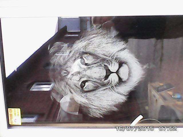

Про межсезонье - та можно на стекле, можно на дереве можно... На чем угодно, кроме металла. Извиняюсь за качество фото - телефон... А камера на нем оставляет желать лучшего... А так - каждую волосинку видно))). Это стекло, моя входная дверь на работу)))
Не ...у меня так не получается, чтобы каждую волосинку...))), у меня только все сразу видно...)))
