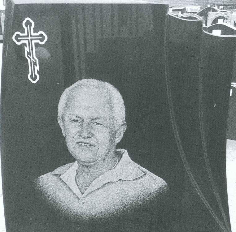

Alexashka Опубликовано 17 августа, 2023 Опубликовано 17 августа, 2023 (изменено) Доброго времени суток, "знающие" люди, помогите, пожалуйста. История не нова, заказали памятник, отдали фото. Прислали макет, согласовали. Изготовили памятник, увы, никому из семьи (3 взрослых человека) не понравилось..... Пожалуйста, гляньте независимым взглядом, напишите пару строчек. Ваше мнение. Заранее благодарю. Изменено 17 августа, 2023 пользователем Alexashka
Калуга Опубликовано 17 августа, 2023 Опубликовано 17 августа, 2023 На фото и на ретуши он улыбается, а на камне нет. Уже не доработаешь. Перебелено. На переполировку. 3
a_chigincev Опубликовано 17 августа, 2023 Опубликовано 17 августа, 2023 В 17.08.2023 в 05:39, Alexashka сказал: напишите пару строчек. Показать На втором фото не ретушь , а фото в чб перевели для макета, ретушь вам видимо не показывали. Согласен с Калугой результат просится на переполировку 1 4
igors Опубликовано 17 августа, 2023 Опубликовано 17 августа, 2023 они и не перепалируют и портрет по новой не сделают! в конторе нет гравера! а при заказе портрета на камень всегда нужно смотреть готовые работы иначе вот так и бывает
Калуга Опубликовано 17 августа, 2023 Опубликовано 17 августа, 2023 По переделке очень много ньюансов. Если в конторе нет ничего - связь с другими по переполировке. Очень плохой вариант. Если в конторе есть хороший ручник, то можно переполировать только лицо, если портрет делался вручную или весь портрет, если портрет делался на станке. Если есть колонок, то можно переполировать весь памятник, но тогда добавляется время на повторную гравировку всего остального. Идеальный вариант - колонок-лазер. На переполировку и перегравировку уйдёт всего 3-5 часов в зависимости от размеров. У каждой конторы свои возможности. 1
