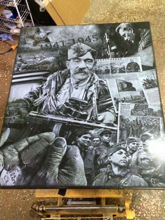

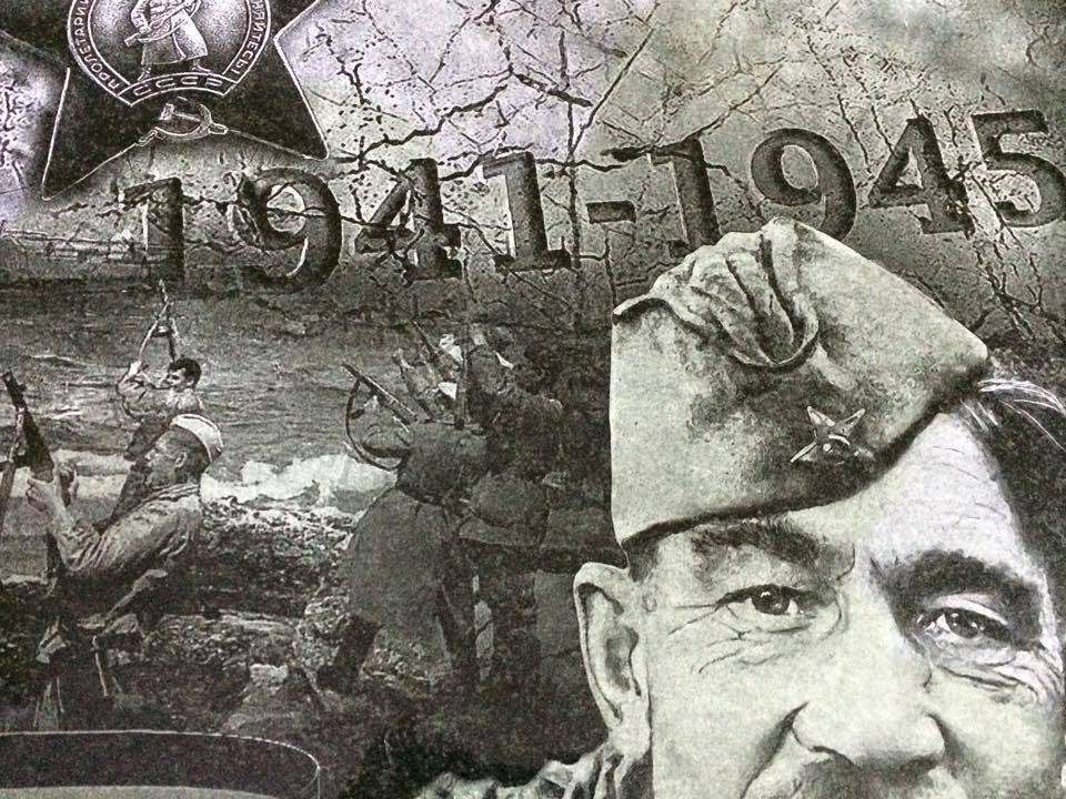

работал на китае и карелии в основном , с украиной старался не работать ) много слюды и угля , красил - да , если краска отечественная - до держится около 2 лет , если кто обращался ездил подкрашивал ,.
post-15924-0-64615800-1453798559_thumb.j
размер 1000*500мм  карелия

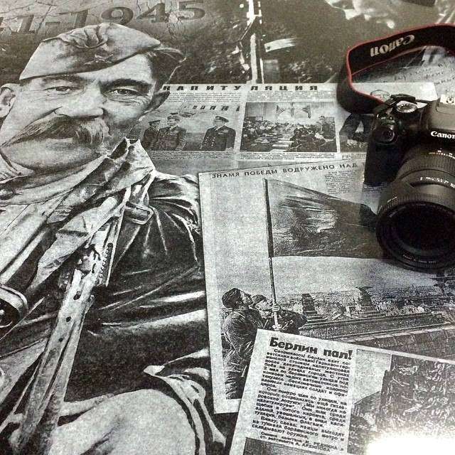

работаю на лазерных гравировальных комплексах с 2007 года
Это лазер?
да это лазер ,. а что смущает ?
Отличный коллаж! И исполнение.
Плитка не карел ?

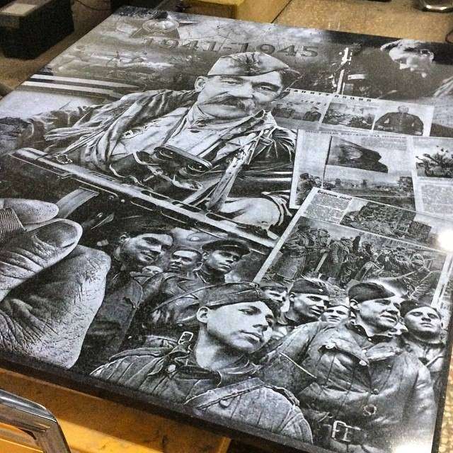

а какой размер ? сколько гравировалось?

90 *70  ..жглось примерно 20 минут....
Размер плиты 1200х1500  30мм  гравировка длиласть примерно 5 часов
Плитка не карел ?
да - это Карелия
