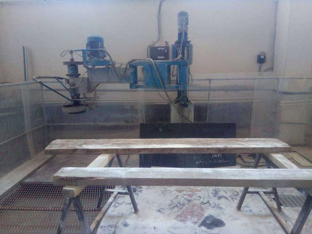

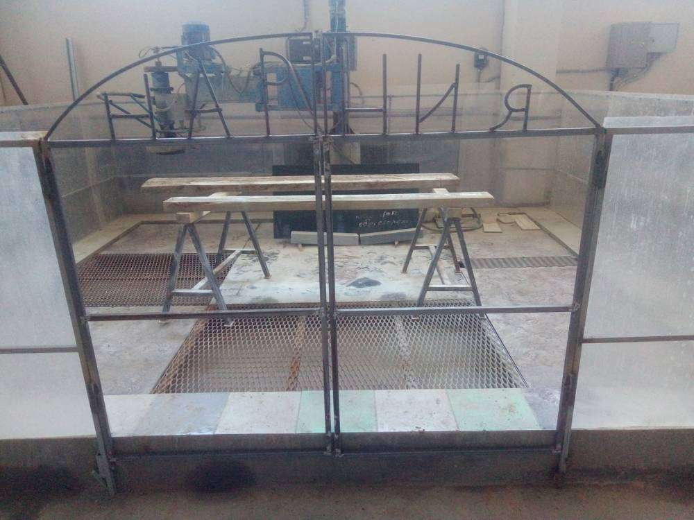

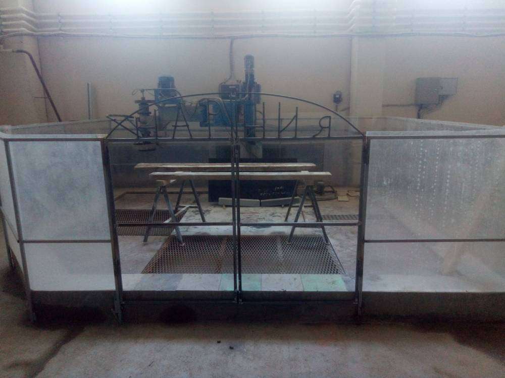

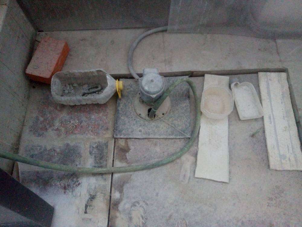

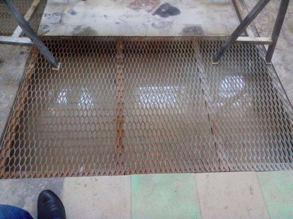

Нашли новое место для полировки, расположение и техническое решение на фото. Своей канализации нет, до насоса идет каскад-отстойник, по всей площади вода. Полировщик Серега любитель похоже фильма про нарнию)))). Может кому пригодиться такое решение.

Отлично, только места много занимает. У некоторых на этой площади вся мастерская уместится.
Мы всю жизнь с этой полировкой ютились по углам, да в зиму не полировали(так как на улице), тут уж решили не скупиться и сделать стадион)))) Да и плиты большие стали попадаться(для столешек)

У меня стол очень жесткий по конструкции и на нем доски из лиственницы. Про лиственницу Могучий подсказал. Как стол сделали жесткий, так стала получатся полировка групповая цветников и подушек. Очень производительно.
@Zagoom Мы станину не стали стационарную делать, так как бродим туда и с мелкой полировкой, когда пузотер стоит, а будет необходимость, сварщики всегда под рукой, сварганим чего нибудь))))
Главное что бы двери в волшебную нарнию были открыты)))
решетки надо с нержавейки , а то как то не по королевски :)

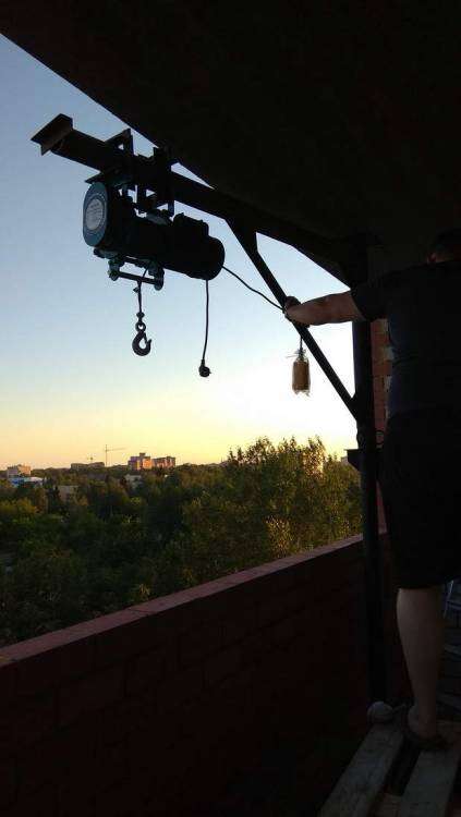

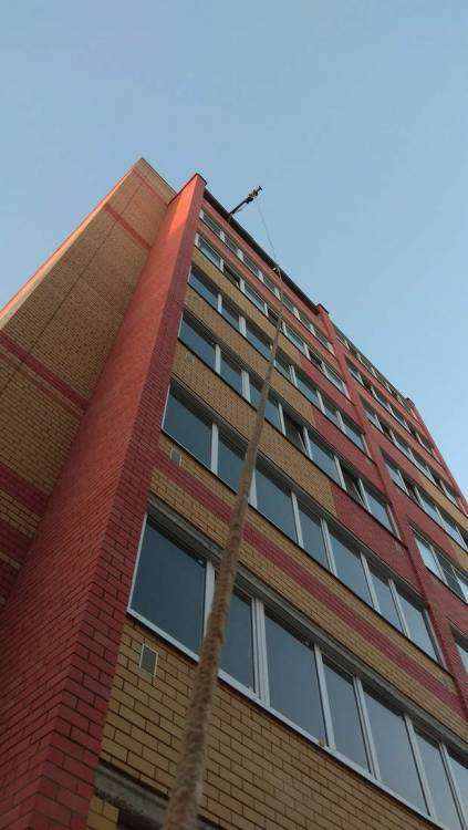

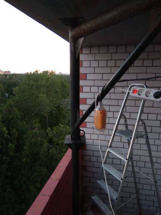

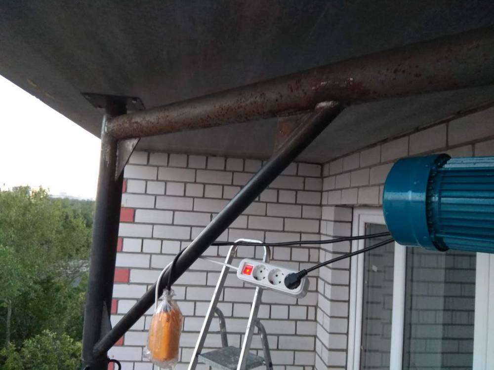

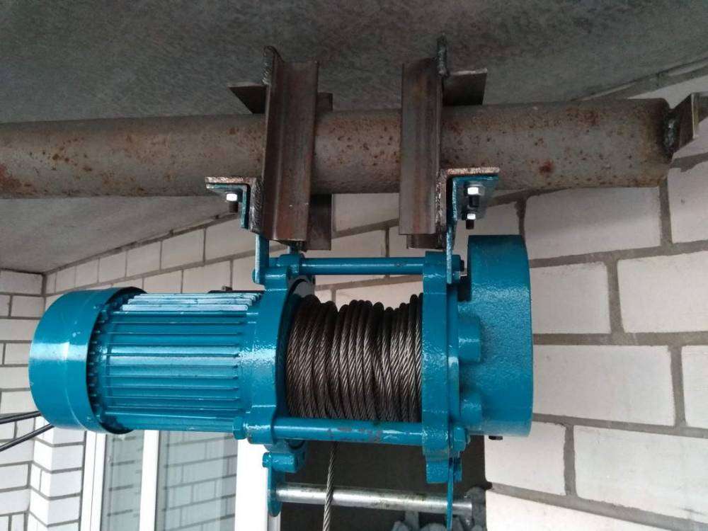

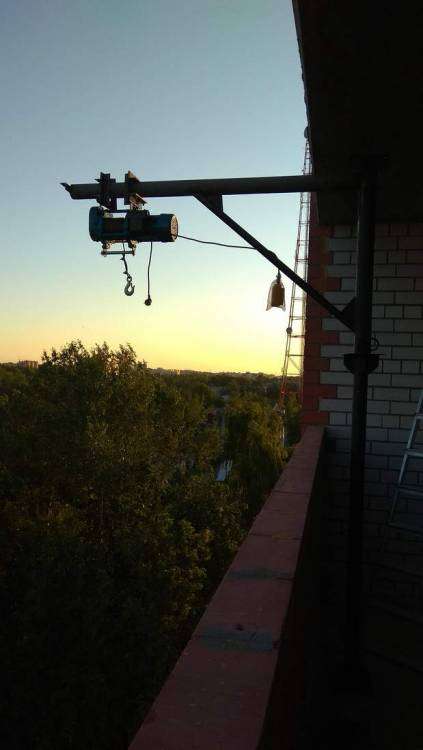

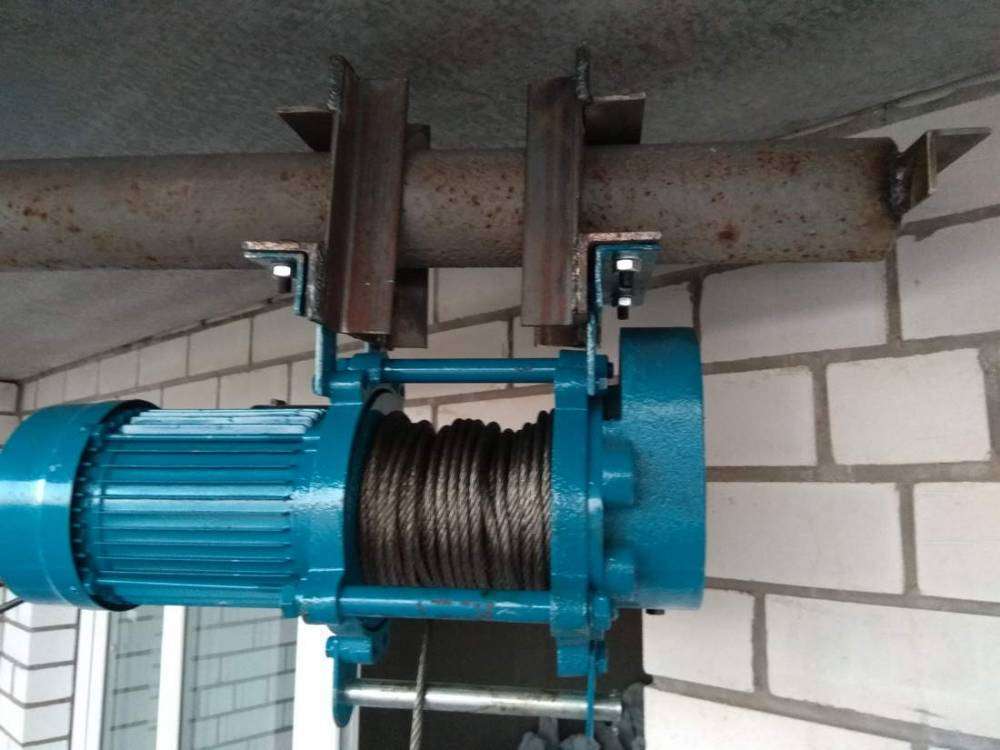

Проект малой механизации для тех кто живет высоко и хочет делать ремонт, затрат 20 000 рублей, все соседи хотят с нами дружить9но мы дружить будем за деньги), делов по монтажу 2 часа, литер виски и закуска(в общую сумму затрат вписаны)))) Распорка из 76 трубы, принцип труба а трубе.

11 минут назад, Филимон сказал:
Ох, нарвёшься ты на штраф как-нибудь :(
У нас все ремонты в высотках через лифт идут и строймаги сразу подъём на этаж рассчитывают при доставке материалов.
Только что, zelenok сказал:
через лифт идут
Лифт включат тогда когда все ремонт сделают))) у нас ведь не Московье
А за что, не регламентируется вроде?!
4 часа назад, Филимон сказал:
Это подъёмные-то механизмы? :)
До 300 кг вроде нет!
