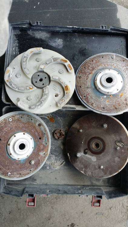

kLirik Опубликовано 26 марта, 2016 Опубликовано 26 марта, 2016 Феникс, мне кажется что при такой приспособе якорь у бормашинки долго не проживетполировальники от станка никто не пробовал к УШМ приспособить?
fenix Опубликовано 26 марта, 2016 Опубликовано 26 марта, 2016 мне кажется что при такой приспособе якорь у бормашинки долго не проживет kLirik, пока не пробовал, поэтому пока ничего не могу определённого сказать, такую приспособу сделал уже для конечного результат в работе, тут я думаю главное "не насиловать" бормашинку т.е.( не давить на неё с дури), а там видно будет, как говорится - Война план покажет. ИМХО........................ Опробирую сие чудо в работе - отпишусь о результатах пробы.
evgeniy Опубликовано 26 марта, 2016 Опубликовано 26 марта, 2016 да там и давить то не надо будет она при такой мизерной мощности просто от прикосновения к камню будет останавливаться....сгорит.....это мастурбация какая-то по-моему)))) купил пшм и забыл(я уже говорил что они вечные макиты)
fenix Опубликовано 26 марта, 2016 Опубликовано 26 марта, 2016 да там и давить то не надо будет она при такой мизерной мощности просто от прикосновения к камню будет останавливаться... ничто не вечно под луной , НО, всё таки попробовать надо - попытка не пытка .....это мастурбация какая-то по-моему это типа как - по п......е ладошкой водить(хлопать)........ ..................... посмотрим, попробуем, поделаем, поработаем и т.п., а там видно будет - ДА - ДА........НЕТ - НЕТ...........
P@lbI4 Опубликовано 26 марта, 2016 Опубликовано 26 марта, 2016 полировальники от станка никто не пробовал к УШМ приспособить? Закрепил на 230-м диске, который с фланцем. Фото могу показать в понедельник вечером. Если интересно.
P@lbI4 Опубликовано 28 марта, 2016 Опубликовано 28 марта, 2016 часть закрепил на диске с фланцем, а другие на текстолите.
kLirik Опубликовано 29 марта, 2016 Опубликовано 29 марта, 2016 в соседней теме я выяснил про возможность подключения своей макитки 230 через ЛАТР, присоединяюсь к вопросу zelenok
P@lbI4 Опубликовано 29 марта, 2016 Опубликовано 29 марта, 2016 У меня 2 кВт Деволт. Тянет великолепно. Но ! Для нормальной работы с такими полировальниками нужна хорошая подача воды. В противном случае алмазы вылетают только так..... Да и в болкарку воду затягивает. Хоть одевай пластиковую бутылку, хоть нет. Все равно вода попадает на щетки. Для себя решил, что как "добью" эти полировальники, больше так делать не буду. Или пока не решится проблема с водой. Через пару дней попробую выложить видео работы с этими полировальниками.Если вода снова на замерзнет )))))
