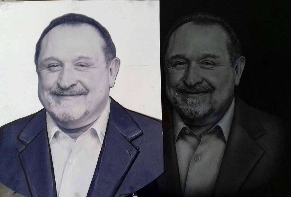

КУДИН Опубликовано 17 ноября, 2018 Автор Опубликовано 17 ноября, 2018 Вот интересная была работка на Базальте. Полностью чистил машинкой после мелкого пучка. Как карандашем рисовал, штрихами. Повозился с рубашкой. У мужика шеи почти нет, а все макеты с шеей. Подставляли, но все не то. В итоге как всегда дорисовал прям по фотоувеличке. И второй подбородок тоже. Начало.

КУДИН Опубликовано 19 ноября, 2018 Автор Опубликовано 19 ноября, 2018 @АртурАрт мелкий пучек - 1 мм , семерка - 1.2 мм и единичка ( чертилка ) -- для лица. Крупный пучек - 1.5 - 2 мм, семерка 2 мм -- пиджак ( одежда, фон ) Машинкой только белую рубаху чистил после семерки. 3
КУДИН Опубликовано 20 ноября, 2018 Автор Опубликовано 20 ноября, 2018 14 часов назад, АртурАрт сказал: Сколько времени ушло на портрет? В основном от 4 до 7 дней портреты все по грудь как минимум и лицо - 25 - 28 см ( голова ) 14 часов назад, АртурАрт сказал: .только у меня семёрка однёрки и полторашка Полторашка это у тебя пучек из спиц по 1.5 мм ?? ) .. 30 - 50 штук. ? В принцепе без разницы для меня каким пучком пробивать контур. Но максимум лицо бью полторашкой ( напайка ). Все равно разбиваю семеркой и чищу одной спицей до мелкого растра. Получается как пучком из 1 мм, местами. Главное не увлечся чистить, чтобы фактура была равномерной. Самый мелкий растр получился на Базальте после мелкого пучка ( 1 мм ) контур пробил. И чистил без семерки, все одной машинкой. В первый раз попробовал. На габбро наделал бы дырок. )) .. по этому машинкой почти не пользуюсь. Плохое фото правда сделал, с мобилы. Не резко, точки не видно. 7
