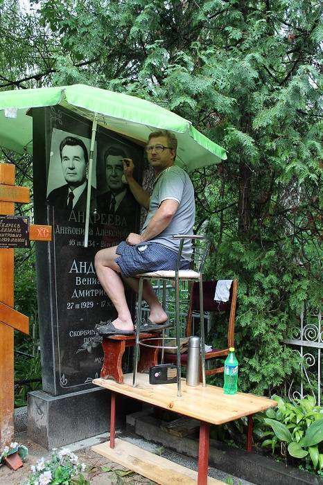

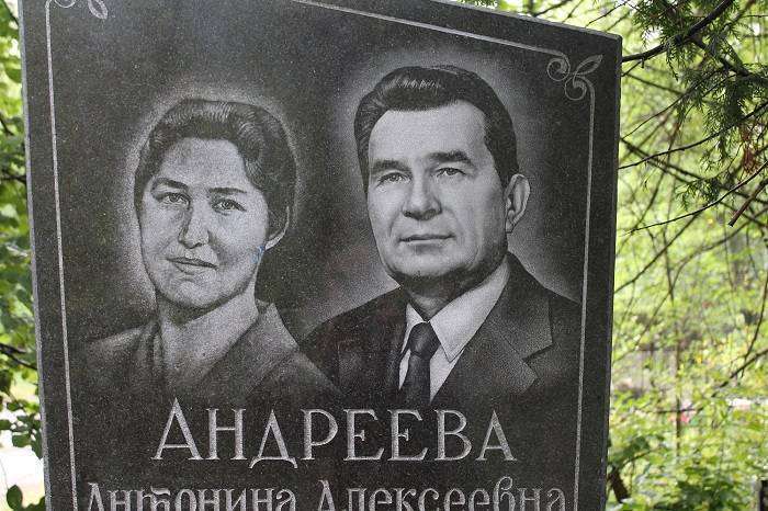

Популярный пост КУДИН Опубликовано 14 октября, 2016 Автор Популярный пост Опубликовано 14 октября, 2016 Работа на установленном памятнике. Портрет на высоте 2 метра. Купил барный стул ( 80 см посадка ) и сварил столик ( 45 см ). 7 7
kalistratoff Опубликовано 14 октября, 2016 Опубликовано 14 октября, 2016 @КУДИН ты мужика сделал профессианально, а вот женщина выглядеть стала (((
КУДИН Опубликовано 15 октября, 2016 Автор Опубликовано 15 октября, 2016 @kalistratoff Многие потом просят доработать старый портрет, но ни в этом случае .

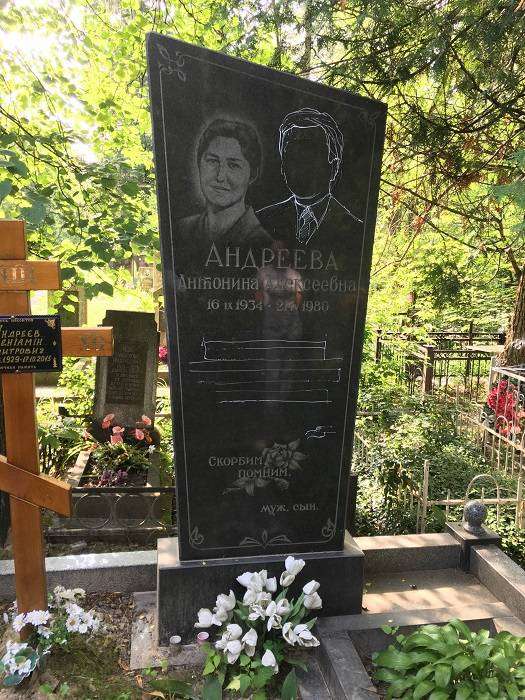

GRUDOJNIK-HAWЁR))) Опубликовано 15 октября, 2016 Опубликовано 15 октября, 2016 В 30.09.2016 в 04:05, КУДИН сказал: Марфа, не поняла ты. Это действительно разные периоды работы. Та -- не доделанное небо и все по чуть чуть. Даже тетка была выше. А последняя фотка -- законченная работа. Так что не в фотке дело. С фотоделом я немного знаком и в своих работах разбираюсь ))) @Marfa Деревьев много и это задний план, а тень под лацканом одна - пипец как важно не рисовать как в садике.. ))) Мне недавно замечание сделали - " не КустодИев, а КустОдиев ", так я не огрызался, а пошел домой уточнить в книге про Бориса Михайловича из Астрахани и где ж там ударение поставлено. А там нету ударения. Но не зная точно, не перечил, дабы не выглядеть дураком.... ))) КустОдиев однознАчно!мамой клянусь!!! 1

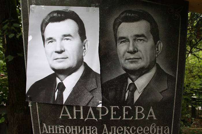

КУДИН Опубликовано 15 октября, 2016 Автор Опубликовано 15 октября, 2016 7 часов назад, GRUDOJNIK-HAWЁR))) сказал: Вениамина Андреевича от руки чтоль рисовал?какой ужас!!!...а как же "как далеко шагнул прогресс"?...или я чёт не дорубаю?зачем там набросок красочкой вначале??? Это при заказчике я просто прикинул размер портрета и компоновка ФИОд. Я часто делаю белым карандашом набросок прям на памятнике( цветы, крестик, буквы и т. д. ) и прикладываю фотоувеличение. Чтобы потом не было вопросов и претензий ко мне. Чтоб не сидеть в компе и просить кого то сделать макет. ) Лишняя волокита. ) Тем более макет не всегда похож на конечный результат.
Marfa Опубликовано 18 октября, 2016 Опубликовано 18 октября, 2016 Хорошая работа. Особенно в сравнении со вторым портретом. Экстремально (имею ввиду на кладбище на барном стуле, на столике - как в цирке эквилибристы))). Любитель острых ощущений))). Я бы не согласилась. Сделали бы вставку керамогранитную с двумя портретами в норм. условиях.
ermosha Опубликовано 18 октября, 2016 Опубликовано 18 октября, 2016 @Marfa ты не романтик)) плинер сильная штука )) 1

GRUDOJNIK-HAWЁR))) Опубликовано 19 октября, 2016 Опубликовано 19 октября, 2016 да,и у строителей-монтажников есть пояс спицальный.молотки там,пасатижи всяческие.чтоб рукой нырять.а тут смотрю ничего под боком нет.тянуться надо.я б психовал не хило!
Marfa Опубликовано 19 октября, 2016 Опубликовано 19 октября, 2016 Да, памятник большой и тяжелый. И неизвестно удачно ли прошел бы демонтаж. Лучше конечно или как @КУДИН на месте бить или керамогранитную вставку сделать и на силикон. У нас стали очень часто заказывать двойные памятники, где один еще живой. Мы делаем, без даты смерти живого. Потом взяли электростанцию и компрессор, додули на месте и зашибись. Вот такие у нас бездатые памятники))) И еще вариант делать сборные памятники не из одной плиты, а из двух на одной длинной тумбе. Один памятник устанавливают, а второй стоит в гараже/сарае/подвале. На его месте временно ставим вазу . Когда чел. помер, добили портрет, дописали текст и рядом установили. Дырки там уже пробиты и в плите и в тумбе. Мы так приловчились.

КУДИН Опубликовано 19 октября, 2016 Автор Опубликовано 19 октября, 2016 @Marfa В 18.10.2016 в 22:18, Marfa сказал: как в цирке эквилибристы))). Любитель острых ощущений))). Я бы не согласилась. Соглашайся Марфа ))) Знаешь как хорошо на природе в тишине работается. Кстати на много быстрее портрет бьется на старых выгоревших камнях. А стоит дороже. И в общем все очень продуманно и устойчиво.
