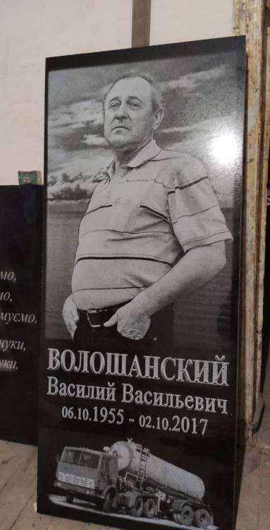

Двойной проход, турбо, 33,3 т/см. Время 2.10 часа.
Станок Master, камень Украина, 4 прохода, 33,33

2 часа назад, granit32 сказал:
камень Украина
А вот и сам камень на котором печаталось. Именно он!
Режи турбо, 2 прохода, разрешение 33.33/см

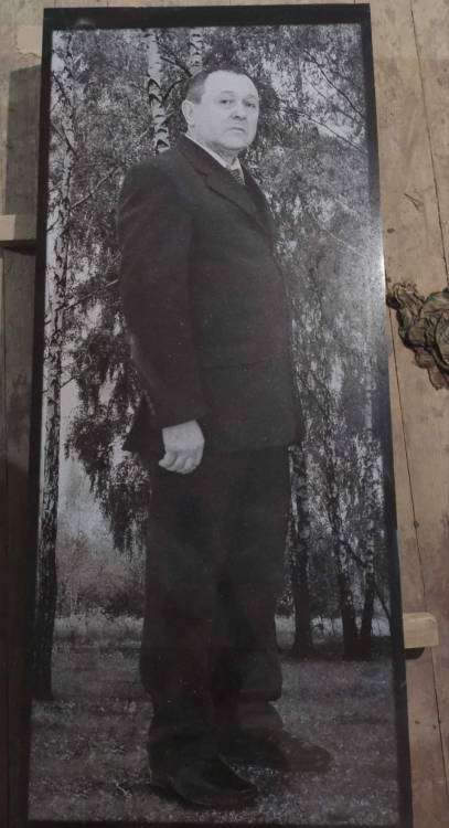

7 часов назад, Егор0810 сказал:
Это тот который печатался частями?
42 минуты назад, Mystery сказал:
Да, немного не влез, пришлось делить

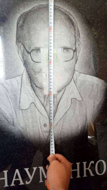

12.09.2019 в 10:08, Mystery сказал:
4е прохода, 33 точки 5 часов с текстом.
IMG-d764bf4437f2dba4d08a7e23c9fa591c-V.thumb.jpg.12c9a2bc092486574c0f87461c4d0411.jpg
IMG-8a0d0772775de2fcfaae05059fda3fd3-V.thumb.jpg.18cab3b57a5ce31a8270bedd4e5f28da.jpg

Заинтриговал  .  В Москве или Минске будете на выставке?
3 часа назад, Mystery сказал:

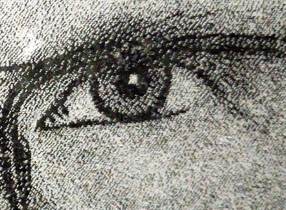

Все билось вместе с буквами, или буквы отдельным проходом? Если разбить файл на гравировку послойно, ваш контроллер показывает сколько будет биться каждый слой?  Или он показывает общее время гравировки? Или вообще такой функции нет?
Это была выбивка в обычном режиме или на турбоскорости или как там она у вас называется?
Макрофото этой гравировки можно, чтобы посмотреть на качество поближе, хотя после 4 проходов, думаю там уже все косяки ушли.

46 минут назад, Гравер1 сказал:
В данном случае - вместе. Но есть возможность буквы пробивать отдельно с другими настройками.

48 минут назад, Гравер1 сказал:
Режим "ТУРБО"
49 минут назад, Гравер1 сказал:
Пробую... Фото клиента

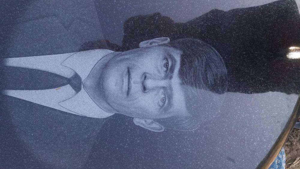

5 часов назад, Mystery сказал:
У нас за такую ретушь бьют по рукам)
Контуры лица обведены просто ужас, нос, рубаха.
Видно что станок способен отработать гораздо больше и более естественные контуры чем грубая обводка.
Имхо.
13 минут назад, madbaby сказал:
Возможно, что у вас так. Но тут клиент работает с такой ретушью - его клиентов устраивает. Это как: "у каждого водителя есть свой маршрут"...
14 минут назад, madbaby сказал:
Видно из предыдущих работ. :)

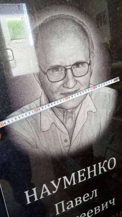

13.09.2019 в 07:30, Mystery сказал:
Турбо режим, 33.33т/см, 4 прохода, 20 часов, размер плиты 140*60 см
  • Одобряю сказанное 3
Станок Master, камень Карелия 100х50, 4 прохода, 33,33
Можете спорить, можете не спорить, этому станку по барабану какой камень.
