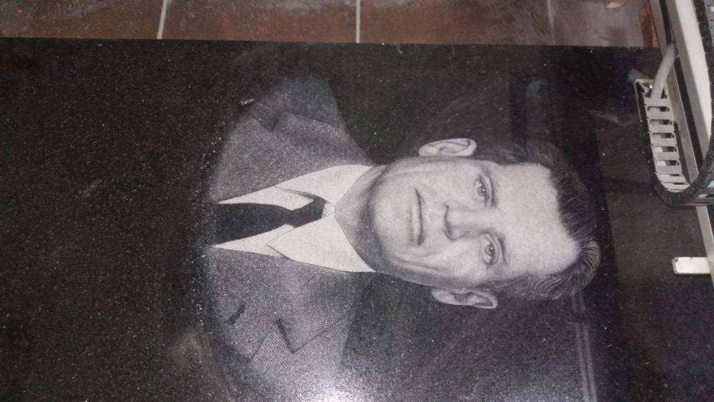

Mystery Опубликовано 17 сентября, 2019 Автор Опубликовано 17 сентября, 2019 3 часа назад, Гравер1 сказал: Насколько скорость обычного режима отличается от турбо В 1,9 раза. 3 часа назад, Гравер1 сказал: Есть какая-то "сакральность" в этом количестве или на меньшем количестве проходов из-за повышенной скорости качество не очень? Количеством проходов удаляется слюда, но это актуально только для очень плохого камня. В турбо качество практически не теряется, но хуже удаляется слюда. Вот пример двух проходов. 3 часа назад, Гравер1 сказал: Есть у вас фото готовой работы после первого, второго, третье и т.д. проходов на разных скоростях вашего станка. Тут в соседней ветке много чего можно найти. 1

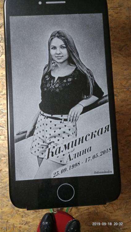

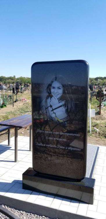

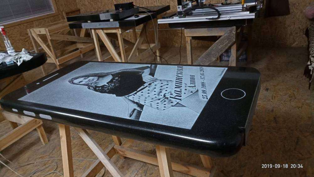

Mystery Опубликовано 18 сентября, 2019 Автор Опубликовано 18 сентября, 2019 Радует, когда у новичков такие работы получаются. 1
granit32 Опубликовано 18 сентября, 2019 Опубликовано 18 сентября, 2019 19 минут назад, Mystery сказал: Радует, когда у новичков такие работы получаются. Станок позволяет быстро добиться нужного результата. Все понятно, логично и просто. Если немного понимаешь, что куда, то уже Master. 1 2

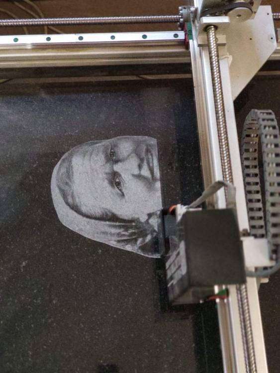

Mystery Опубликовано 19 сентября, 2019 Автор Опубликовано 19 сентября, 2019 В процессе работы. Режим турбо . 2 1

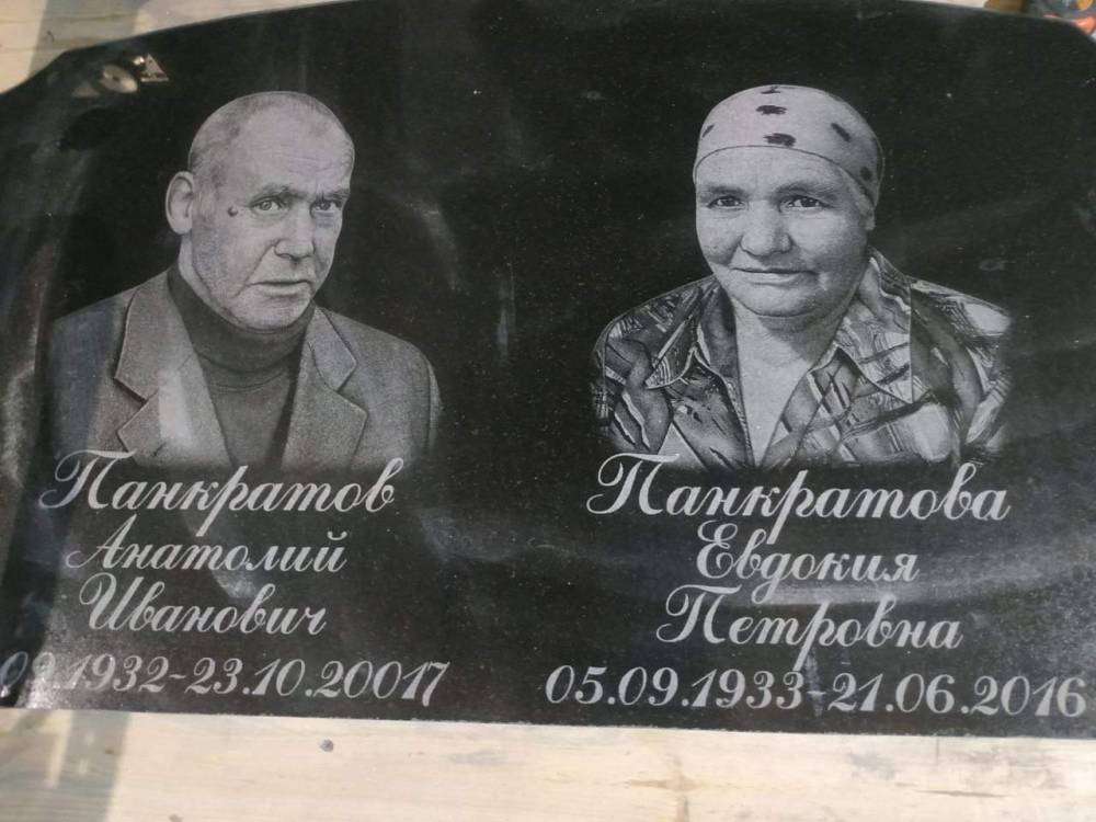

ПАШКА Опубликовано 22 сентября, 2019 Опубликовано 22 сентября, 2019 @Mystery А вот гравировальных,да еще и МАСТЕР можно побольше.Наша работа ,одна с чытерех сделаных сегодня.
