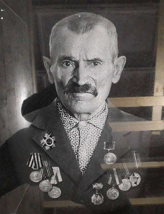

ibucov Опубликовано 24 декабря, 2020 Опубликовано 24 декабря, 2020 (изменено) думаю дискретность силы удара все эти 612, 4000 не имеет большого значения. Может только создать неудобства когда пытаешься уловить максимум и минимум На паннографе я даже не смотрел максимум, меньше 100 вроде. даже если будет миллион градиент может быть нелинейным Главное чтобы визуально градиент был линейным на камне изначально, может быть с минимальными коррекциями тона в фотошопе. Тогда пользователям намного легче будет. Для хорошего портрета много оттенков не надо здесь например 9 значений силы удара, конечно здесь было растрироване(дизеринг) с этими 9 тонами, но все же где медали как обычно в рамках все тех же 256 для большей детализации Изменено 24 декабря, 2020 пользователем ibucov

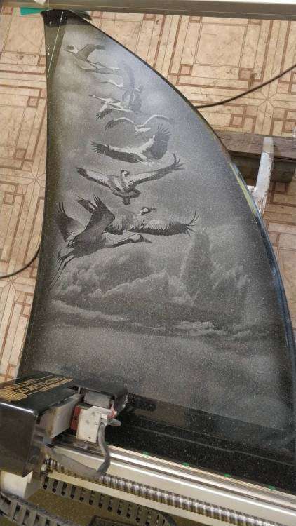

Mystery Опубликовано 24 декабря, 2020 Автор Опубликовано 24 декабря, 2020 15.12.2020 в 14:32, Mystery сказал: Нашел изображение в тему Изменено 15 декабря пользователем Mystery Вот ранее приводил пример. 9 минут назад, basilok сказал: Вот градация в 256.То что обведено красным в лучшем случае даст станок. Вы считаете там будет 256? Станок и больше отдаст, вот тут вопрос в том отдаст ли камень. И вы вообще читаете что я пишу? Я уже устал повторять, что зависит от материала. 1 1
