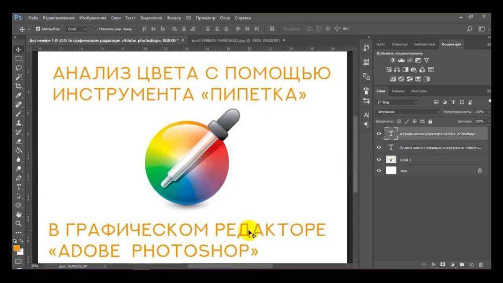

basilok Опубликовано 18 декабря, 2020 Поделиться Опубликовано 18 декабря, 2020 (изменено) 48 минут назад, ibucov сказал: Здесь соседние оттенки серого если 128 градаций серого. На глаз можно определить где светлее где темнее? Без фотошопа Ну не лукавь пожалуйста. Ты же прекрасно знаешь что восприятия тона и светлоты зависит от условий просмотра . Тут же прекрасно видно что по чем. А тут квадратики одинаковы, а что видим? Изменено 18 декабря, 2020 пользователем basilok 1 Ссылка на комментарий Поделиться на другие сайты Поделиться
ibucov Опубликовано 18 декабря, 2020 Поделиться Опубликовано 18 декабря, 2020 (изменено) @basilok ты прекрасно знаешь, что я не лукавлю)) Если градации серого граничат друг с другом то может быть и получится 720 оттенков, а если они разделены то около 30 Как лучше считать, личный выбор каждого)) 2 часа назад, basilok сказал: Mystery, Даже при разрешении 20 точек на 1 см при интервале в 256 имеем шаг изменения размера следующей точки в 2 микрона. Скажите пожалуйста как такое можно реализовать физически на камне? На практике, довольно сильная погрешность. По теории где-то должна быть точка больше чем соседняя скажем, а на практике наоборот Гуляют точки)) Там еще следящий подшипник катится по пыльной поверхности из-за этого и зазор между камнем и иглой тоже гуляет, плюс неровность камня Изменено 18 декабря, 2020 пользователем ibucov Ссылка на комментарий Поделиться на другие сайты Поделиться

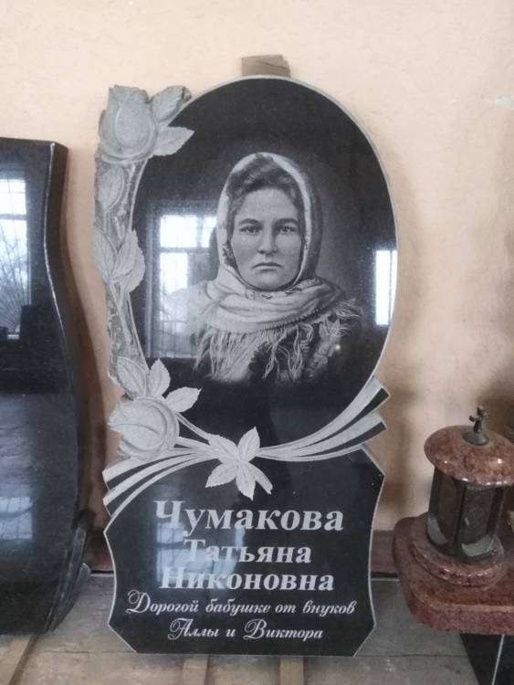

Mystery Опубликовано 18 декабря, 2020 Автор Поделиться Опубликовано 18 декабря, 2020 1 Ссылка на комментарий Поделиться на другие сайты Поделиться
ibucov Опубликовано 18 декабря, 2020 Поделиться Опубликовано 18 декабря, 2020 (изменено) @Mystery правильно, закидывай фотографии, иначе этот спор никогда не закончится Изменено 18 декабря, 2020 пользователем ibucov Ссылка на комментарий Поделиться на другие сайты Поделиться
vowaka Опубликовано 18 декабря, 2020 Поделиться Опубликовано 18 декабря, 2020 (изменено) Изменено 18 декабря, 2020 пользователем vowaka 3 Ссылка на комментарий Поделиться на другие сайты Поделиться
Mystery Опубликовано 18 декабря, 2020 Автор Поделиться Опубликовано 18 декабря, 2020 1 час назад, basilok сказал: Mystery, Даже при разрешении 20 точек на 1 см при интервале в 256 имеем шаг изменения размера следующей точки в 2 микрона. Скажите пожалуйста как такое можно реализовать физически на камне? Теоретически силой удара наш ударник так и делает... а вот проверить - не на чём, так как сильно это зависит от материала. На поверхности одного и того же камня (даже базальта) в разных местах, при одинаковой силе удара, размер точки будет отличатся по размеру , так как порода не однородна. 2 Ссылка на комментарий Поделиться на другие сайты Поделиться

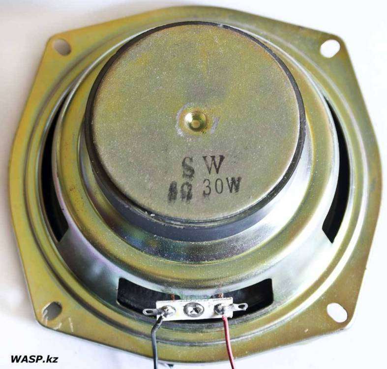

Руслан Опубликовано 19 декабря, 2020 Поделиться Опубликовано 19 декабря, 2020 (изменено) 11 часов назад, ibucov сказал: Особенности ударного механизма, во всех ударных механизмах есть пружинная сталь(надеюсь) и у этих стальных деталей у каждого своя кривая в зависимости от сжатия или растяжения(потенциальная энергия превращается...), то есть сложно привязать к электрическим параметрам электромагнита математически Хорошо что Вы об этом упомнили. Еще одно доказательство того,что Вы заблуждаетесь насчёт 256 В Багусе головка электромагнитная. Стоит динамик. Как в обычной колонке музыкальной. Файл TIFF содержит все те 256 ( условно напишу 256 хотя их там около 200) . Так вот... Математика читает в файле 200 ,даёт импульс ровно такой силы, как указано.И динамик реагируя толкает закрепленную в середину динамику иглу. Удар..удар....Бамс..Бамс... Дальше значение 20...диманик реагирует еле еле.Почти чуть касаясь камня. В итоге мы имеем тясячи ямок сдалнных ровно той математики,что отржаена в файле. Не больше...не меньше.. РОВНО !!! Так как файл не преобразуется в алгоритм ,а загружается в чистом виде. БАГУС работает в ДОСе...чуть позже его перевели в Винду, для совместимости с фотошопом. То есть я хочу сказать, что полутоновый метод -это де факто математический объект. Математика( файлцифровой) трансформирует файл в физику(физический удар иглы) Глупо было бы отрицаете роль математики в физике . Изменено 19 декабря, 2020 пользователем Руслан 1 Ссылка на комментарий Поделиться на другие сайты Поделиться

Руслан Опубликовано 19 декабря, 2020 Поделиться Опубликовано 19 декабря, 2020 Вот моя головка в перевернутом виде без корпуса Ссылка на комментарий Поделиться на другие сайты Поделиться

ibucov Опубликовано 19 декабря, 2020 Поделиться Опубликовано 19 декабря, 2020 4 минуты назад, Руслан сказал: Вот моя головка в перевернутом виде без корпуса интересно Ссылка на комментарий Поделиться на другие сайты Поделиться
