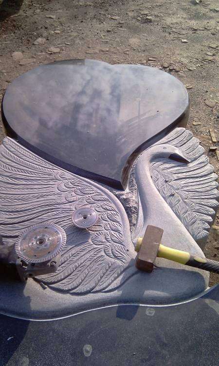

Саша Опубликовано 10 апреля, 2012 Автор Опубликовано 10 апреля, 2012 На первом понравилось расположение роз, второй вообще непонятно что за растение, на скорбящей есть недочёты но для твоего уровня сделано нормально, хотя зря ты эту форму сделал по моему неудачный вариант скорбящей...У тебя бормашинка есть? если да то невидно её применение, первые два памятника сделаны побыстрому ... хотя на скорбящей видно что делалось с бормашинкой...
aleksandrdom Опубликовано 10 апреля, 2012 Опубликовано 10 апреля, 2012 Доделал сегодня.Какие эскизы приносят такие, и делаем, нету времени придумывать и так работы много.Лучше подскажи про тонировку, какая краска и так далия.
Саша Опубликовано 10 апреля, 2012 Автор Опубликовано 10 апреля, 2012 Так ты фото выставляешь для оценки или чтобы просто любовались и скачивали? я написал отзыв для оценки...Краска для наружних работ, проконсультируйся у продавца какая будет дольше стоять, красишь сначала разбавленой чёрной 1краски к 4 уайт спирита, подбирается экспериментально... потом красишь губкой белой или светлосерой краской, всё.

aleksandrdom Опубликовано 12 апреля, 2012 Опубликовано 12 апреля, 2012 Фасадная краска на водной основе и её Уайт спиритом не разбавишь.
Саша Опубликовано 13 апреля, 2012 Автор Опубликовано 13 апреля, 2012 непринципиально чем разбавлять... ты сути непонял... суть вот в чём:1) краска должна стоять долго.2) чёрную нужно разбавить, чтобы видно было текстуру камня.3) высветлять выпирающие элементы можно любой по цвету краской, хоть белой, хоть светло серой хоть золотой и т.д....да и вообще оттеняющую краску можно не обязательно чёрную брать, главное одна краска светлее другой должна быть...вот для примера: 2

aleksandrdom Опубликовано 13 апреля, 2012 Опубликовано 13 апреля, 2012 Хочешь сказать, что надо использовать несколько красок.
Саша Опубликовано 14 апреля, 2012 Автор Опубликовано 14 апреля, 2012 надо использовать столько красок сколько надо для достижения желаемого эфекта.

1975rgei Опубликовано 18 мая, 2012 Опубликовано 18 мая, 2012 извините если у кого украл идею но какую картинку привезли с того и делал ну и набор инструмента на фото плюс комплект для полировки и большая болгарка на фото не попали
