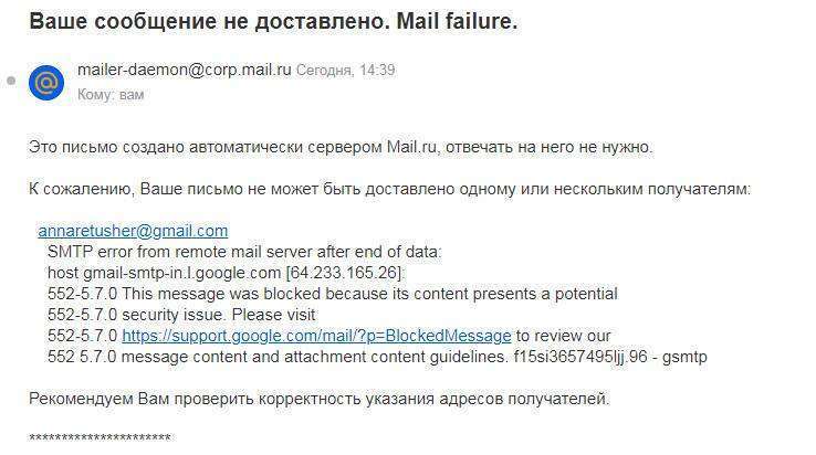

Paintressa Опубликовано 22 апреля, 2020 Опубликовано 22 апреля, 2020 Добрый день, перепрошили плату стала версия 8.0 Е, а программа старая версия 8.0 B по итогу плату не видит, есть у кого версия 8.0Е поделитесь пожалуйста. Моя почта annaretusher@gmail.com
neon.granit Опубликовано 22 апреля, 2020 Опубликовано 22 апреля, 2020 @Paintressa , что-то с почтой Вашей не так:
