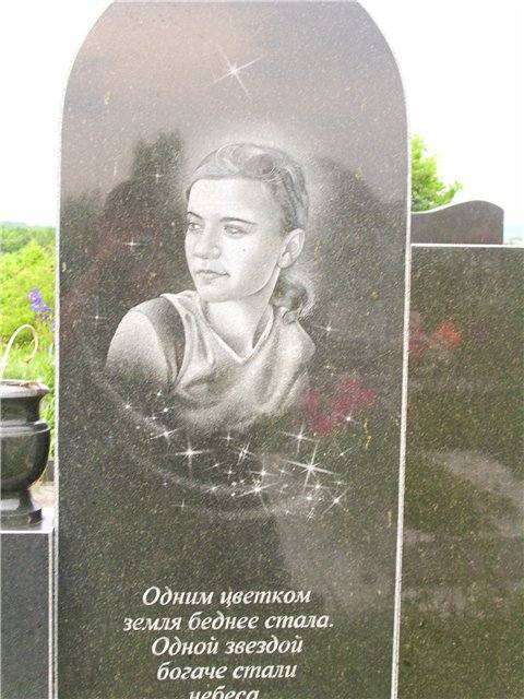

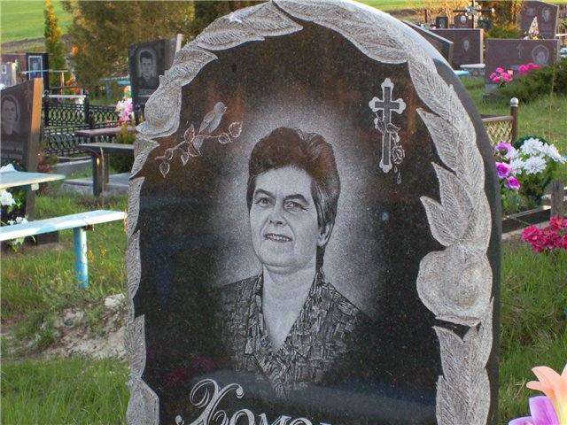

Тёха Опубликовано 23 апреля, 2010 Опубликовано 23 апреля, 2010 Прошу указать мои недостатки в портретах.Мой самый откетстваный портрет.Самый удачный портрет (мужик) по моему мнениюнемного с плохого ракурса, просто не хотел влезать на могилуНу вот и все. жду от вас наставлений. 3

КАМЕНОТЁС Опубликовано 24 апреля, 2010 Опубликовано 24 апреля, 2010 хорошее исполнение и владение инструментом. дядька что на Тигибко похож))) думаю можно помягче переходы сделать. а ещё один на Марка Дакаскаса похож))). смотрю на фоне ты не зацикливаешься(я тоже с фоном не дружу). некоторые мастера фону уделяют не меньшее внимание чам портрету.
Серга Опубликовано 24 апреля, 2010 Опубликовано 24 апреля, 2010 Работы однозначно хорошие, хотя фон на некоторых портретах не очень.
kug Опубликовано 24 апреля, 2010 Опубликовано 24 апреля, 2010 Отлично! Полковника тоже заприметил, живенько получился.

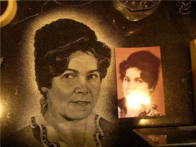

колесо Опубликовано 24 апреля, 2010 Опубликовано 24 апреля, 2010 Привет!Хорошие работы.Аккуратные ..Некоторые лица чуть пластмассой отдают..На это \как КАМЕНОТЁС уже обратил внимание\ Тот что полковник- удачный....И у бабушки кофточка такая колоритная получилась.Фактуру её даже на ощупь \кажется\можно потрогать.Но вот самое основное \ИМХО\.Когда речь идёт за портрет,то в нем самое главное это узнаваемость,а С ЧЕМ СРАВНИВАТЬ.!?Я увидал у тебя один исходник для сравнения,да и тот под блик попал=))))))))))))))))).Да и зеркальная она, эта распечатка..Вот когда дашь возможность сравнить с аналогом - поговорим за ПОРТРЕТ.Сейчас смотрим только на работу - и говорить пока остаётся только за КРАСОЧНОСТЬ и ЭФФЕКТНОСТЬ.......Все это конечно\ИМХО\

Тёха Опубликовано 24 апреля, 2010 Автор Опубликовано 24 апреля, 2010 .смотрю на фоне ты не зацикливаешься(я тоже с фоном не дружу). Посколько я почти самоучка то фон не было кому меня учить. Но вот самое основное \ИМХО\.Когда речь идёт за портрет,то в нем самое главное это узнаваемость, Портреы все похожые. У меня нет фото посколько памятники на кладбище Вот одна А как мне убрать "пластмасу" с портретов? У етом портрете фон дорабатывал и он получился неочень,
ibukov Опубликовано 24 апреля, 2010 Опубликовано 24 апреля, 2010 По поводу эфекта "пластмасы" мне кажется надо по больше белого(шире), у тебя какбы серый цвет сужает белый, при этом оставляя самые светлые точки, такие как кончик носа(это придает обьем), побольше градаций серого(хотя можно используя три градации тоже хорошо нарисовать, но чем больше тем лучше) и по меньше черных линий, которые как правило остаются после следов копирки А так портреты мне нравятся, обьемные
yaros-lav Опубликовано 24 апреля, 2010 Опубликовано 24 апреля, 2010 Некоторые работы (первых три и предпоследний) немного темноваты, тоесть серые полутона немного бы светлее. А так хорошие работы.

Тёха Опубликовано 31 мая, 2010 Автор Опубликовано 31 мая, 2010 Сегодня был на кладбище и сфоткал несколько своих робот.

Krishtopaytis Опубликовано 25 июня, 2010 Опубликовано 25 июня, 2010 Хорошие работы ) понравились... вот только фоны... !очень! перебиваешь... ну этим многие граверы грешат (ИМХО это одна из самых грубых ошибок которые можно допустить). Осмелюсь порекомендовать фоны ближе как у "Гаврілових" Больше всего понравилась бабушка в платочке А вообще интересно сколько по времени (в среднем) работаешь над портретом?
