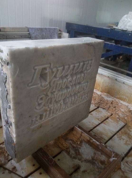

подкину для размышления.
2 часа незаморачиваясь особо с фрезами и углами..
думаю не нужно обьяснять,что на граните тоже СМОГУ )))))
Думайте Михаил. Думайте
Это же мрамор))) Миша его ногтём выцарапывает))))))))))) А фрезер ,он же дурак ,он не понимает что режет.. мрамор, гранит,кирпич или сало))) Меня кстати то же уже подмывало сделать на граните ,но я ж уже старый и знаю что это бесполезно .
В общем говорил сегодня со знакомым у которого большое предприятие и работает фрезами. Оборудование хорошее новое итальянское. Он личто видел мои работы и понял о чем идет речь. Да фреза может сделать так как я (РАДУЙТУСЬ Я ПРИЗНАЮ ЭТО). Но есть одно маленькое НО!!! Себистоимость такой надписи на граните только по убитым фрезам составит в районе 15-20+++ т.р и это не считая эксплуатации фрезера. Так что даже так я выгоднее и лучше фрезы)))

по рентабельности ...себестоимость этой работы будет ровняться стоимости двух фрез (это в худшем случае )
по материалу. тоже совершенно без разницы структура и однородность. хоть на стали,хоть на сале . Резка материала и рубка разные вещи,поэтому вы зависимы от однородности. я-нет. PCD режет АБСОЛЮТНО всё.( кроме pcd)))))
по глубине .не спорю с вами .вы рубите, как душа ляжет и настроение. у меня образцы пронумерованы. по ним режу заказы уже не отступая от этих стандартов. что то Эдакое оговаривается отдельно и оплачивается соответственно тоже.
по стоимости у меня паспорт стандартного оформления стоит 3т.р. не считая знаков. ( не люблю людей заставлять считать буквы.) раньше считал-было меньше заказов.)))

@YurgenAKA я не просто так спросил про цветной камень мне много мто говорил да и сам видел что даже индианрэд он не берет (говорю про дешовый врезер). Про кашу спросиле не просто так а по той причине что даже в полировки идет тяжелей чем сюська или индия (красная) не говоря про черный который в разы проще. А то что у тебя паспорт 3к у меня 2.5-2.8 и глубина больше)))))) Так что выгоднее у меня))))
@kalistratoff нет он режет станками и просто формы и фигуры. Но ему я верю гораздо больше чем тебе (не обижайся) он видел и трогал что делаю я, а ты по началу даже не верил что так глубоко можно рубить) Как он мне сказал фреза для мелких работ стоит 6к а на том объеме что у меня ух уйдет 2-3 и это минимум.

так это для кого дешевле то? и в чём выгода.? у меня 4 фрезера. завтра будет 5:good:. Сколько я паспортов могу сделать за смену???? ручнику месяц махать молоточком. и вырученные средства пойдут на развитие, а не на оплату "глубокой высокохудожественной рубки"

@YurgenAKA сколько уходит на расходники,электричесто,воду(если она там нужна) программы операторов и тд????  Как тебе обьяснить писал уже не один раз 500к население 80точек конкуренция жить.
И еще одно про покраску текстов и портретов У НАС ЭТО ОБЯЗАТЕЛЬНО!!!!! Клиенты могут в суд подать если портрет пропадать начнет в сырую погоду тоже самое про букву. Так что такой вопрос если после фрезера поверхность почти полированая как будет держаться краска???? Если она облетит то это минус.
