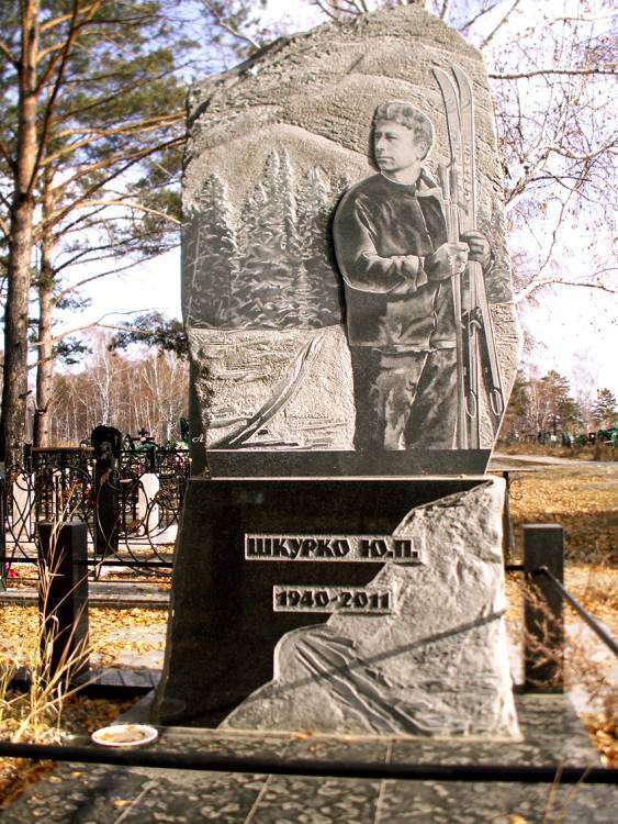

иркутянин Опубликовано 14 февраля, 2017 Опубликовано 14 февраля, 2017 2 часа назад, dolif1982 сказал: @Анфим чёрный цвет плюс содранная полировка и плюс бучарда вот это в три слоя Фрезер это повторит???? Мне интересно форумчане фрезировщики Эти три слоя появились,по ходу пьесы(в процессе работы) и один из слоев,даже до конца не дополировали)) Скорее всего был косяк на плоскости,а буквы или потрет уже был и чтобы не переделывать,сделали еще слой)) Буквы рубились с отступом чтобы не сколоть и не обкосячится еси чо то не критично по контуру не полированному можно плюс минус да и каждую букву не надо обрубать,только контур всей сроки)))) Три слоя))) О-х как давно это было еще на старой работе)) Первый мой портрет, без тренировки практически сразу на камне )) 2
Анфим Опубликовано 14 февраля, 2017 Опубликовано 14 февраля, 2017 @иркутянин двоечку в шрифте закосячили.По этому шрифту она не так строится.Ноль и буква О основа для построение двойки.
иркутянин Опубликовано 14 февраля, 2017 Опубликовано 14 февраля, 2017 Да там у меня все в косяках)) Рубал это дело на верочку))))первый раз такой заказ, до этого только полировку снимал на букавах)) два скарпеля было,молоток и гравировальная машинка Пучки у художника,брал на 5 мин,а он косяка на меня давил и недовольство выражал)) Он рядом портреты портретировал
