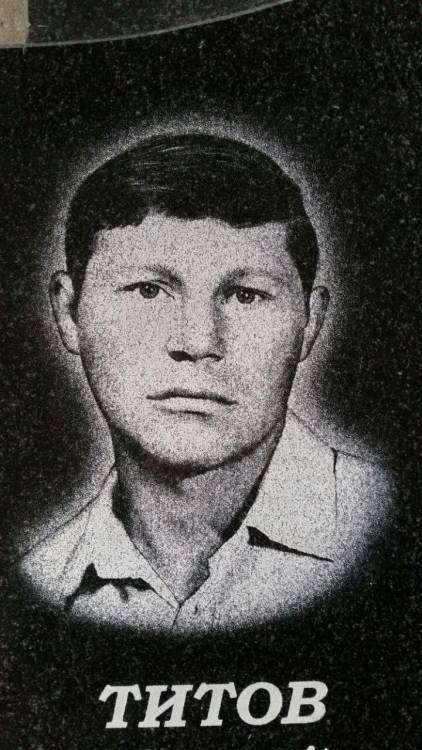

Soaring man Опубликовано 25 августа, 2017 Опубликовано 25 августа, 2017 23 минуты назад, иркутянин сказал: Это памятник я перебью в ручную спокойной,если портреты не крашены. В смысле исправишь портреты?) Дорисуешь маркером точки на полутонах?)

Soaring man Опубликовано 25 августа, 2017 Опубликовано 25 августа, 2017 иркутянин ну тот, что на фотке, по-моему белее некуда) я не верю что там можно добавить полутона, выбелив) белые полутона это не полутона)
иркутянин Опубликовано 25 августа, 2017 Опубликовано 25 августа, 2017 Soaring man Не верь,не бойся,не проси
JKslen Опубликовано 25 августа, 2017 Опубликовано 25 августа, 2017 Судя по фото, выбелено максимум , только полировка.
иркутянин Опубликовано 25 августа, 2017 Опубликовано 25 августа, 2017 JKslen Там краска белая присутствует,это скорее всего Карелия
vaz Опубликовано 25 августа, 2017 Опубликовано 25 августа, 2017 думаю без исходных фото сложно делать заключение однозначное даже известным специалистам на форуме, к коим я по графике вообще не отношусь. На карелии вообще сложно чисто станком получить результат, как хочет любой клиент - а-ля , как на китайце. Качество вполне соответствует стоимости. И самое, главное, да ни одно фото не передаст восприятие , подобное увиденному глазами вживую. На мой взгляд расплывчатость на всем снимке присутствует - и края камня и текст. И не факт , что она есть вживую. Поэтому может быть искажено восприятие четкости заказчиком плюс фотография съедает полутона, которые итак на карелии очень очень слабое место. Ни один раз было, что клиент по фото говорит плохо, а вживую все нравится. Я вообще думаю, что идеальная станочная работа на карелии, особенно на той, которая идет последние годы без прикосновения после набивки рук художника - не реальна, а если на нее тратят время больше, чем ручник ( часы на ретушь, несколько слоев пробивка, доводка в ручную), то цена ее не должна быть дешевле ручной работы. Иначе это хобби, а не бизнес. В моей мастерской станок синоним слова "дешево" , а если хорошо - то ручник. Мы не можем добиться высокого качества портрета на станках, чтобы он был произведением искусства. И да, если схожесть очевидна и цена среднерыночная - то нагибать мастерскую не получится. Даже экспертиза скорее всего не признает нарушения. Ретушь для карелии на согласование для клиента вообще неблагодарное дело показывать, она сильно контрастная с белыми участками, которые потом на самом камне выглядят совсем не так, а клиент ожидал, что вот так все четко он и увидит на камне, как на ретуши. 1
GRUDOJNIK-HAWЁR))) Опубликовано 25 августа, 2017 Опубликовано 25 августа, 2017 ох скоко коментов!а то что перебелил слегонца станочник,то ежу понятно даже на стрёмной фотке а если фото будет получше,то может и не слегонца,а конкрЭтно

КУДИН Опубликовано 25 августа, 2017 Опубликовано 25 августа, 2017 vaz прав. Мнения уже высказанны. Пусть решают.

GRUDOJNIK-HAWЁR))) Опубликовано 25 августа, 2017 Опубликовано 25 августа, 2017 я могу заявить,что я победил карелию!в понедельник последнюю сфотаю,если не забуду,а то что-то перестал фотать,надоело всё.я наполучаю фофанов как и 2 года назад,поскольку тут не любят выскочек,но мне до фени!))).. долго матерился на карелию в течении 3-х лет,но к ней приспособиться надо.2 прохода это железно как минимум!силу удара в первом послабже,во втором проходе посильнее и в обоих надо нутром чуять какую именно силу удара,причём учитывать износ иглы в данный момЭнт!)))... апосля всего обязательно покрасить беленьким! и не надо никаких чисток ручных!.. ну и ясен пень своя ретушь+свой станок,который уже насквозь видишь какие реверансы он тебе может выкинуть! украинцы вон тоже победят со своими 4-5 проходами,а мне и 2-х хватат

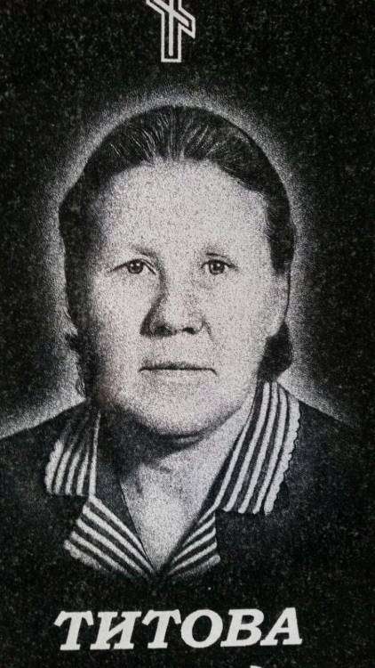

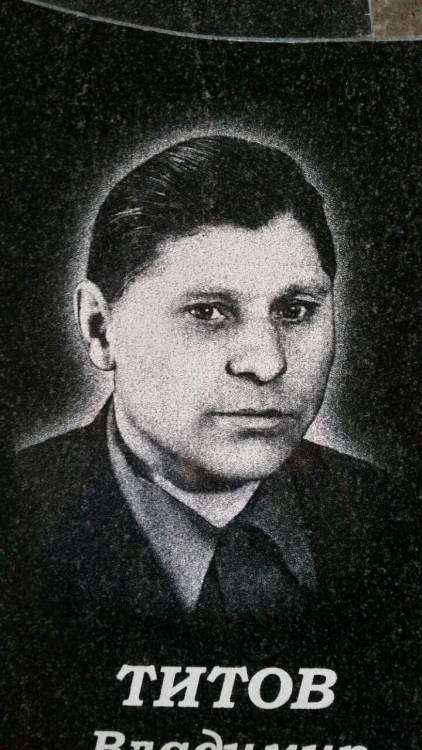

dialtas Опубликовано 25 августа, 2017 Автор Опубликовано 25 августа, 2017 (изменено) Сегодня прислали другие фотографии, сняли крупнее и покачественнее. Карельский Габбро диабаз. Делают в Петрозаводске. Изменено 25 августа, 2017 пользователем dialtas Добавил информацию о камне.
