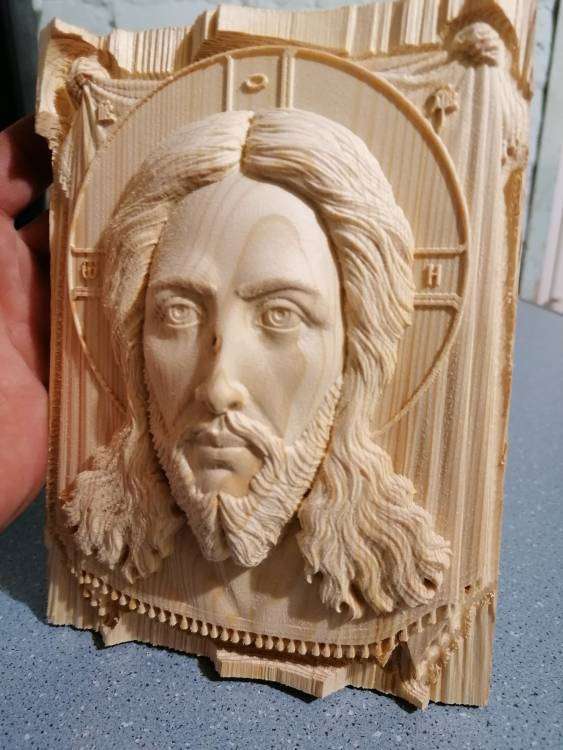

Первые испытания маштны
  • Нравится 3

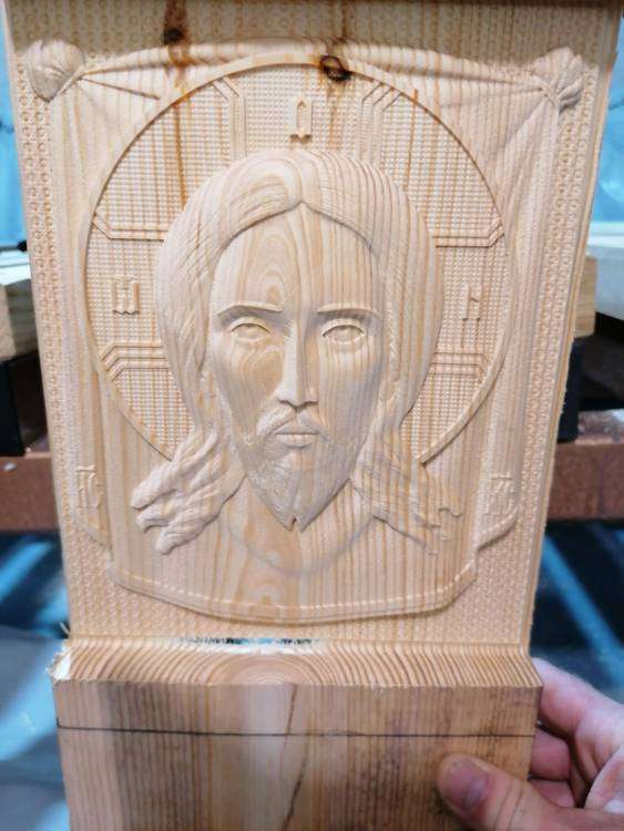

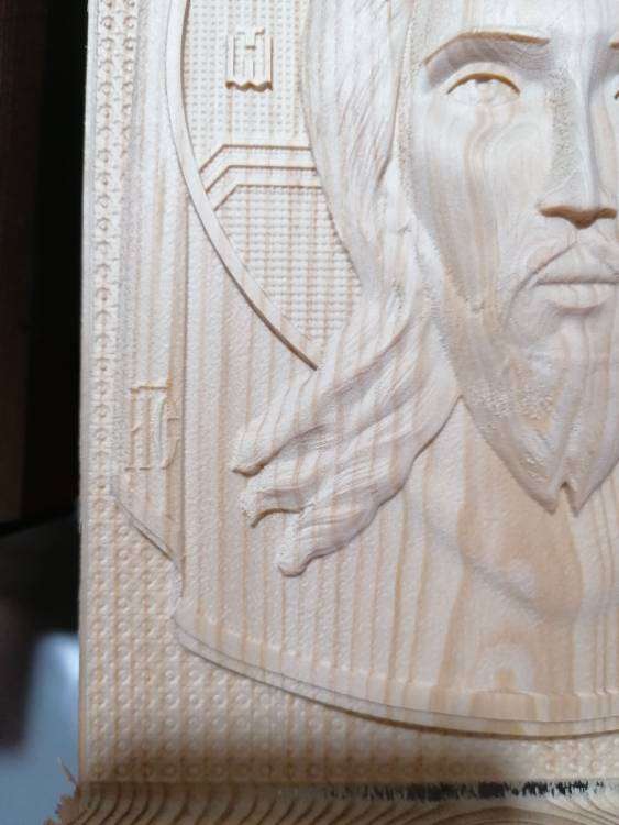

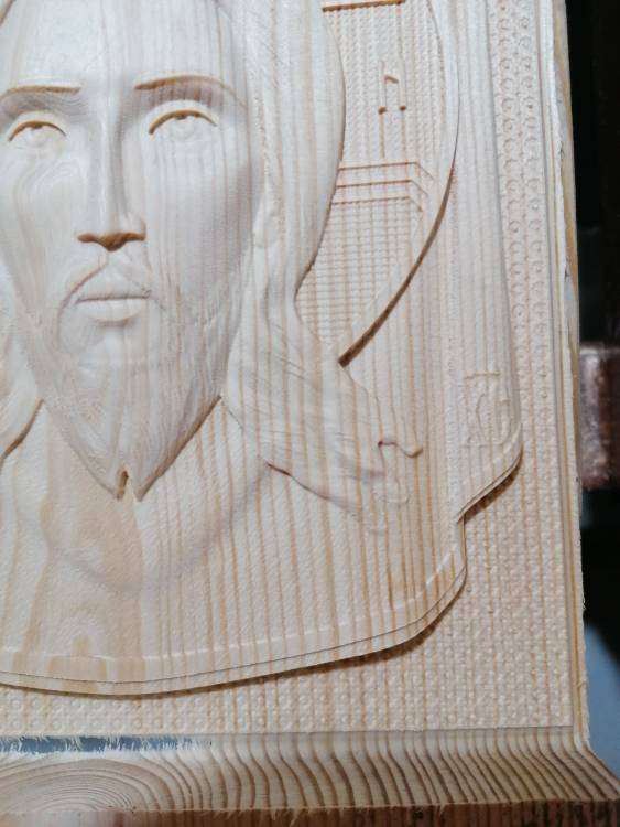

Продолжаю испытания машины

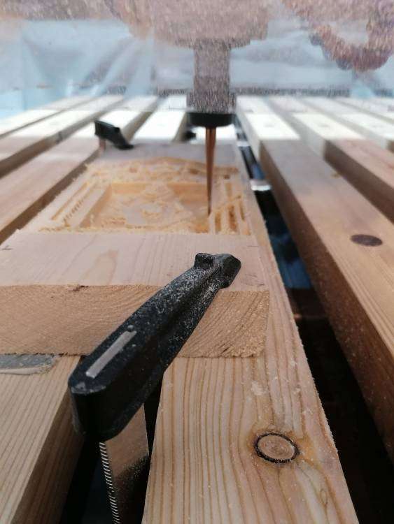

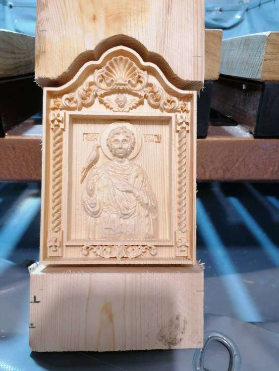

Ещё одно испытание машины
Да сосна другого пока нету  попросил человека купить ступеней буковых он постоянно в челябе. Говорит с этим кипишом с вирусом все закрылись
49 минут назад, minus сказал:
@Марсианин  Давай уже мрамор заряжай :good:
Сейчас скоро буду пробовать . На дереве попробовал как механика себя ведёт настройка моторов  деталировка нармально все мелачевки отробатывает
4 часа назад, Марсианин сказал:
Приплюснул по Z .Но так то вроде деталировка нормальная.По мрамору так ,в таком размере не сделать.Радиус кончика фрезы не даст(((
14 минут назад, Анфим сказал:
Доска под модель тонковата пришлось по зет убавить
1 час назад, Марсианин сказал:
Так я понял .Просто я эту модель не резал.Как бы не к чему...Хотя кусман коелги лежит знатный(остаток) на 12 толщиной и без марганца. Ну и поздравляю-домучил...Следующий будешь делать, делай по Z колонны ,которые по Y будут кататься с метр высотой и будет зашибись.Иксовую поперечину правда тяжело таскать ,но её можно из профилей алюминиевых соорудить

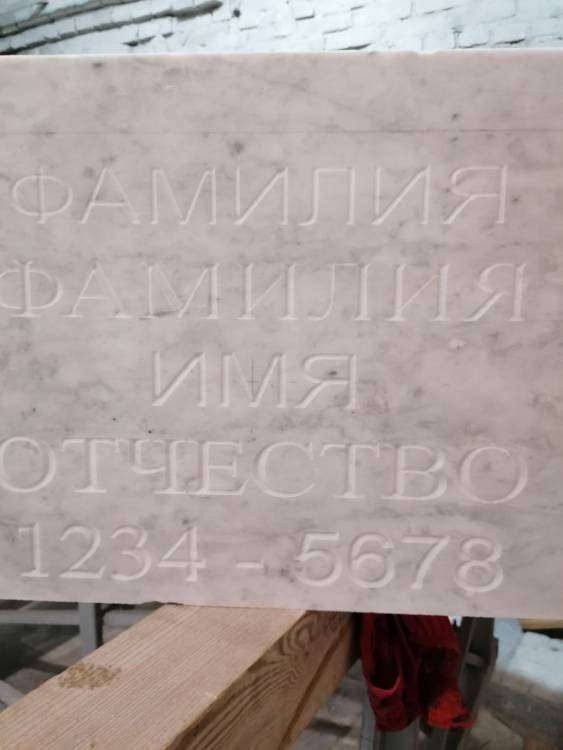

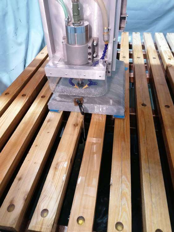

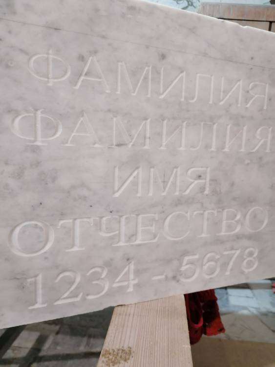

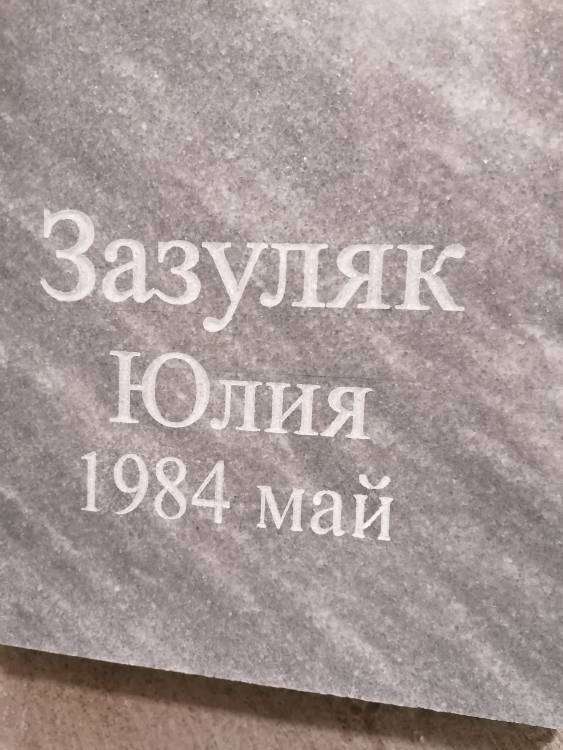

Начинаем грысть камень
неровно был уровень выставлен?
