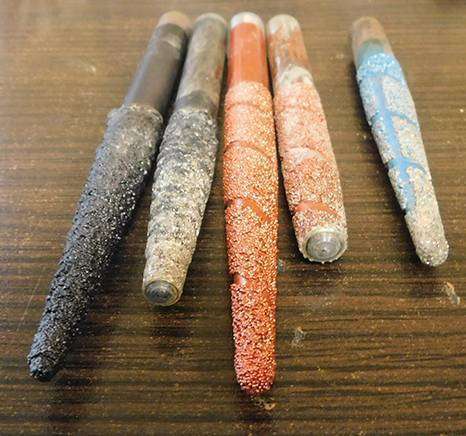

@Калуга У меня появилась фиолетовая:aai:, ещё не пробовал. С красными вообще не сложилось из-за короны и тормозов от манагера LOXA, обновивших линейку по граниту, синие и зелёные не брал-мелкая партия дорога в доставке. Уже не помню от каких отбили желание к покупке яркими примерами не стойкости по диабазу.
Пока чёрные наше всё :)

Жду марта, чтобы поехать в Сямынь на выставку. Запас фрез уже на исходе. Лишь бы опять пандемия не помешала.
R4, R5.
По украинскому чёрному они работают нормально, по карельскому не очень.
По китайским фунджи, монгол блек нормально,   шанси, чайна блек плохо. По индийскому абсолюту можно фрезеровать.
Изменено пользователем Калуга
4 часа назад, Калуга сказал:
R4, R5.

12 часов назад, Калуга сказал:

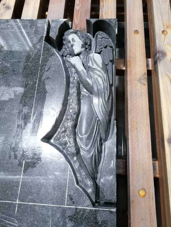

Красные и чёрные на карельском габбро-диабаз стоят недолго ( у меня хватает, например на пол-ангела на плите 120-60-8), синие стоят более-менее. Зелёные не пробовал (просто не взял их на выставке у китайцев, чего-то они мне не приглянулись). На фото новые фрезы и те, которые не доделали свою работу. Синяя сделала трёх ангелов и ещё может поработать.
Фрезы работали на одинаковом режиме: шаг 0.25, скорость резания 20 мм/сек, скорость врезания 5 мм/сек.

2 часа назад, Анфим сказал:
@Марсианин с переворотом резать собрался?
Нет он вырезан с зади ровно будет стела 80 мм
Я подумал,раз есть осевые то это что бы потом словить нуль... Да и 8 сантюков вообще не о чём для фигурки двухсторонней .Хотя и не для чего такое городить .Сделать без заказа можно,потом будет стоять...надоест и продаж за дишман)))

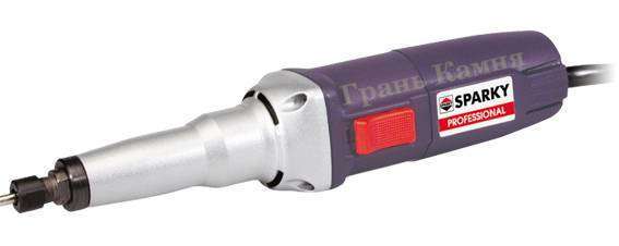

sparky550-710(1)-1000x1000.jpg.2dc178543e55ad65a15f07365d202798.jpgДа это понятно!:biggrin:Вот я и ломаю голову теперь,как жопки от этих "бархатистых" для камня приварить к основанию заводских фрез.И чтоб строго по оси,чтоб потом "вертолётом" не закосило:biggrin:..    так то только на Аляске у них на гос.уровне обеспечение для ледовых худ.работников,а наши и Китайцы те же все  изгаляются как могут.
Мы  фрезы отдаём  токарю для проточки коцевиков для того, чтобы эти фрезы использовать в прямоточках (если концевики больше по диаметру). Вроде получается нормально по бою.
Причём обрабатываем такими фрезами мрамор и гранит. Что уж про лёд говорить.
Купи сверла по кафелю разных диаметров, да заточи как тебе надо, да и вообще фрезы для обработки металла тебе в помощь их огромное количество и с хвостовиком делать ни чего нет надо!
