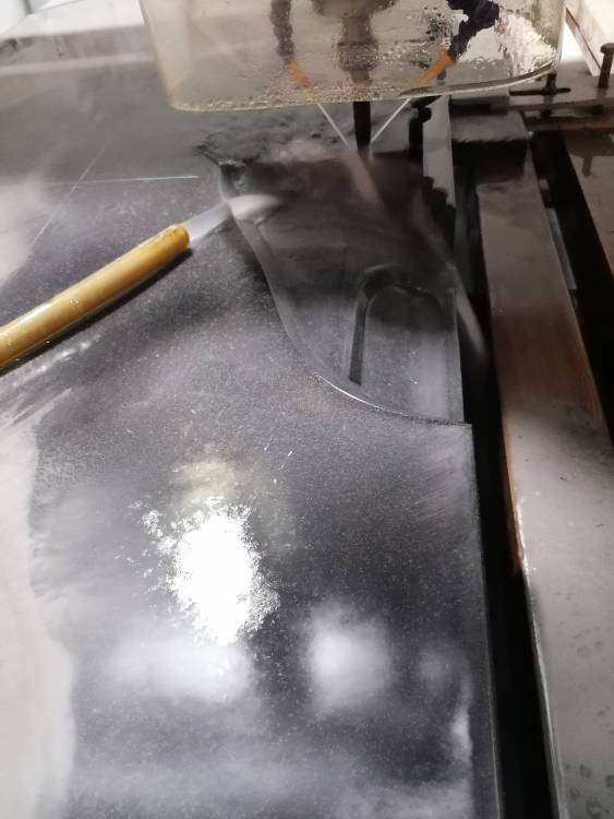

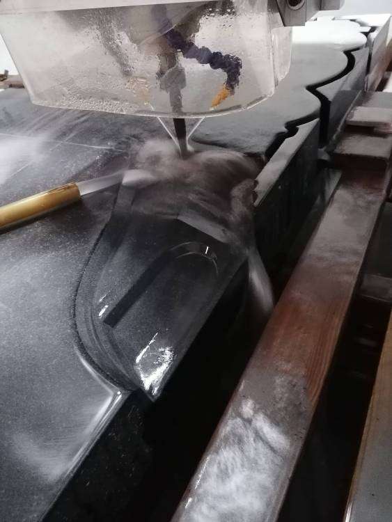

Вот я как всегда
Шлышу звон, а не знаю где он

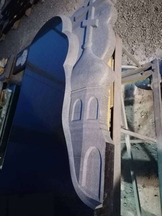

Всё хорошо, но... В данном случае нельзя далеко отходить от станка - постоянно надо поправлять шланг дополнительной подачи воды по мере продвижения фрезерования.
У Зеноноса есть отличная приспособа со многими "писюльками" для подачи воды или попроще - приколхозить этот шланг к шпинделю, чтобы вода постоянно попадала в зону резания. Тут можно уйти и забыть про всё до конца фрезерования. Можно даже на ночь оставить.

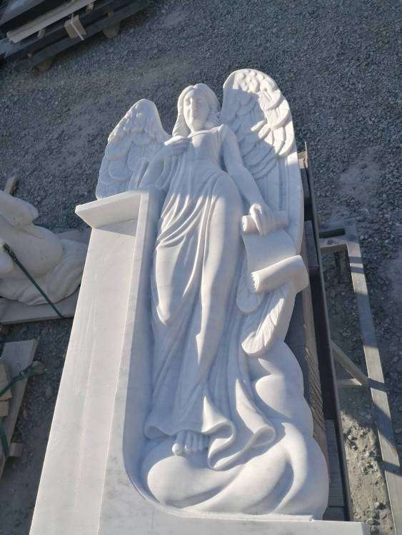

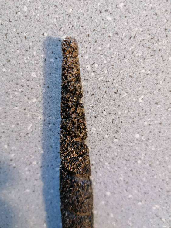

16 часов назад, Анфим сказал:
@Марсианин Фрезу умучал и поменял?
Нет не умучал одна фреза чёрная от Зенонаса нормально отработала ещё буду заказывать
6 минут назад, Марсианин сказал:
Фреза после одной работы можно ещё шпарить

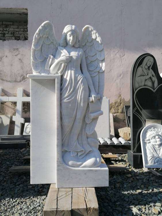

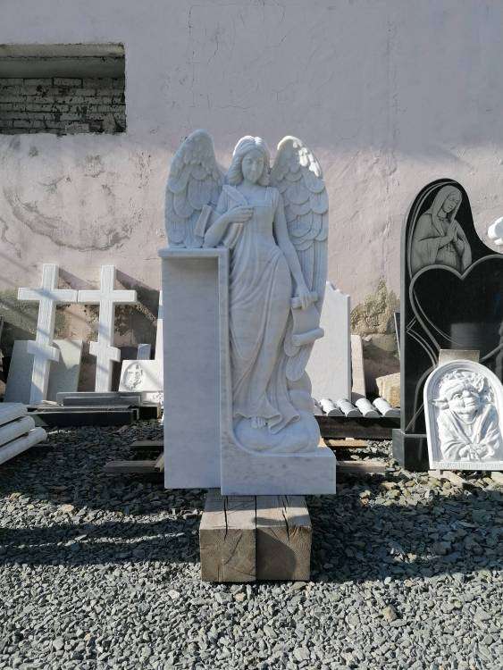

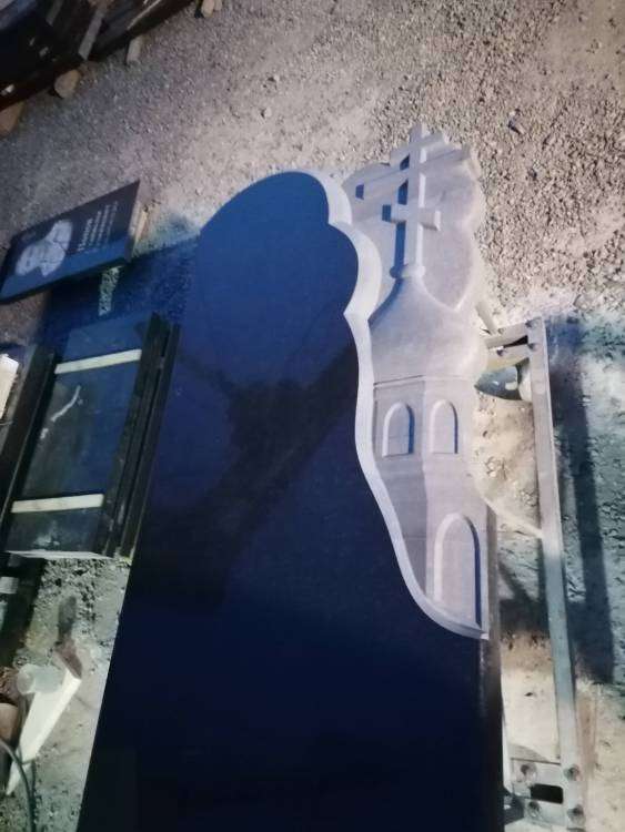

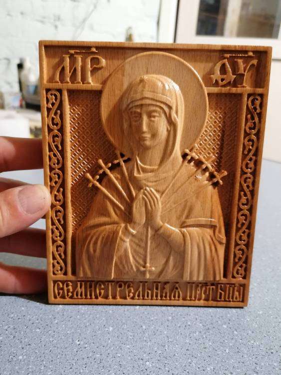

Это не "Семистрельная", а "Умягчение злых сердец". Многие эти иконы путают. А работа выполнена зачётно.
Такую именно заказали, скинули фото я по фото нашол модель. Теперь буду знать точное название благодорю Калуге

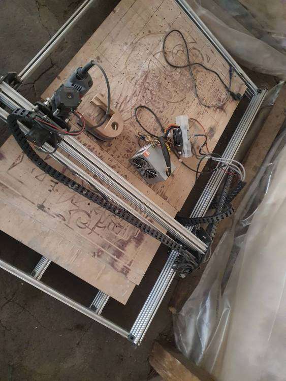

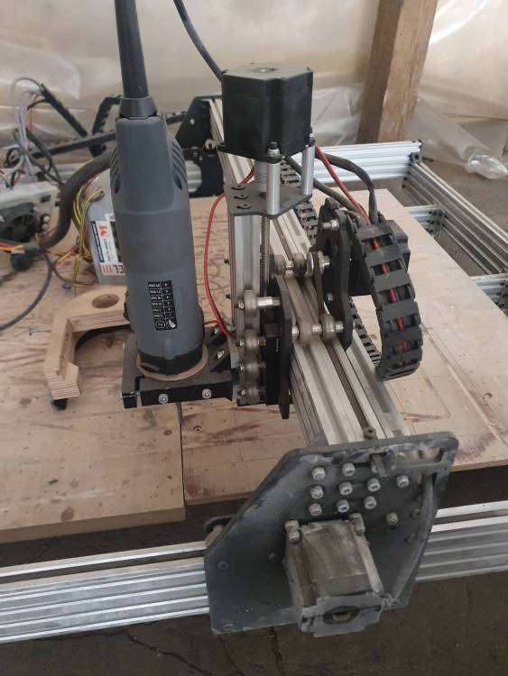

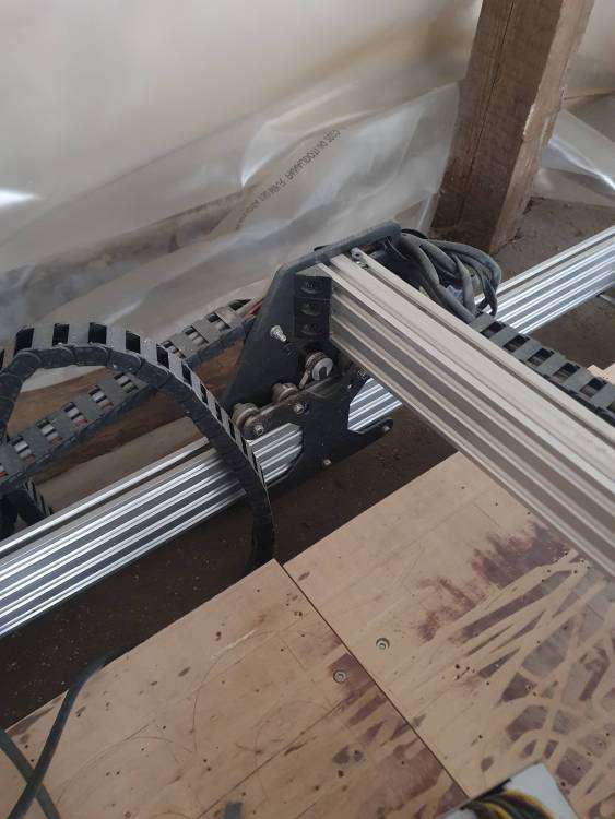

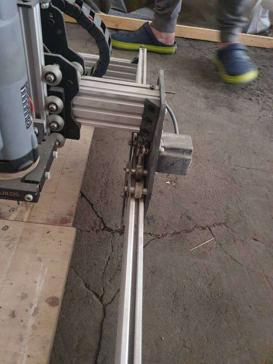

 Добрый вечер
Ребята помогите подскажите с е того станка мини фрезера можно переделать в ужарно граверовальный?
Сам пользуюсь сауно 11 , Просто предложили станок недорого хотел узнать что надо для переделки в ударник и годится ли вся конструкция с ремнями для ударник, если годится что надо заменить и сколько может это обойтись по запчастям ? И есть ли смысл?
Фактически вы покупаете профиль, моторы и ремни. Как для гравировального станка на ремнях, то моторы очень сильные. Ударную головку придётся мастерить самому и от того как будет сделана головка зависит какой контроллер будет, точнее головку надо делать под имеющийся контроллер. Проводку и кабелеукладчики надо заменить. Цены на всё будут зависеть от того кто вам всё это будет делать! Контроллер обойдётся около 600$, а может и дороже - зависит какой и у кого будете покупать. Весь этот колхоз вам обойдётся больше 1000$ плюс ваша работа, не считая той цены которую вы заплатите за это чудо.:rolleyes:
PS: конструкцию рамы придётся немного изменить.
Изменено пользователем Mystery

23.01.2021 в 21:42, zelenok сказал:
Уралфрезер-рама
они продают рамы отдельно?
