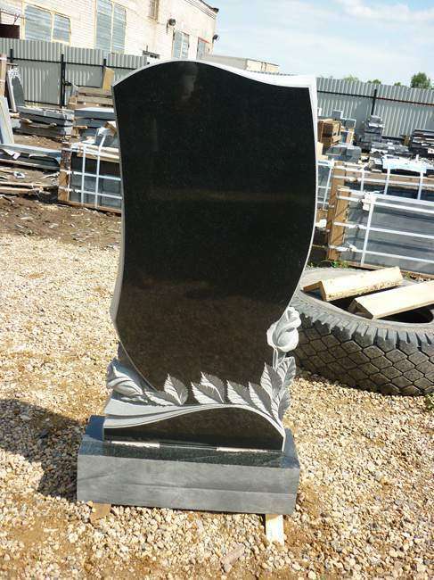

Такого типа, но полированный по кругу

За погонаж не знаю, а вот за бутон от 1500 рублей. Конкретно за модель выше взял бы от 5 рублей на метровой восьмерке, а лучше 6) с круговой полировкой .
Пять тыщ нормально ,шесть не дадут,и с полировкой сильно не старался ,была бы нормальная,но не супер.
Так примерно он и просит от 5т. за метровую и от 6т. за 120.
