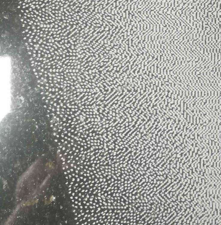

Dneprgabro Опубликовано 6 января, 2019 Опубликовано 6 января, 2019 6 часов назад, Mystery сказал: то можно ли макро выложить? 9 минут назад, Dneprgabro сказал: Можно. Вот на укрограните фрагмент торса человека и макро к нему для теоретиков "а тута переделано вручную".Пиксели сделаны ромбиками чтобы было видно отсутствие ручной доработки. Макро отсюда:
Яшa Опубликовано 6 января, 2019 Опубликовано 6 января, 2019 22 минуты назад, Dneprgabro сказал: Пиксели сделаны ромбиками чтобы было видно пиксели сделаны ромбиками, потому что на оси х имеется люфт, либо неверные настройки backlash в machine setting. история про то, что это для того, чтобы было видно отсутствие доработки, выдумана для того, чтобы не чинить механику и не править настройки станка. что касается самой гравировки - вполне нормальный результат для пятнистого камня. 2

Яшa Опубликовано 6 января, 2019 Опубликовано 6 января, 2019 не надо передергивать - тут все и без ромбов на макро увидят - есть ручная доработка или нет. а портить портрет только для того, чтобы якобы что-то кому-то доказать - бред даже для тебя. хотя... уже сам факт такого заявления говорит о том, что ты мог до такого додуматься, так что, выделенные жирным подчеркнутым слова беру назад. я просто написал, что то, что ты пытаешься выставить как специально выдуманная тобой для чего-то там фишка на самом деле очень распространенный брак гравировки, от которого большинство людей пытаются избавиться по мере сил. з.ы. убрал слово "Адекватных" между "людей" и "пытаются", от греха...
Cutting Опубликовано 6 января, 2019 Опубликовано 6 января, 2019 В 06.01.2019 в 22:57, Яшa сказал: пиксели сделаны ромбиками, потому что на оси х имеется люфт, либо неверные настройки backlash в machine setting. история про то, что это для того, чтобы было видно отсутствие доработки, выдумана для того, чтобы не чинить механику и не править настройки станка. что касается самой гравировки - вполне нормальный результат для пятнистого камня. Пикселы не сделаны ромбиками...))) Это просто человек понимает что нужно для того чтобы на дерьмовом камне работа смотрелась нормально. Если конечно он так файл приготовил специально, то молодец. Это и называется понимать то что нужно лазеру, чтобы он, лазер, сделал то что он задумал. Если он это сделал случайно, то все равно молодец. Потому что он понимает что нужно камню, на котором он собирался делать эту гравировку. А если бы была расстроена механика или не выправлена она была В 06.01.2019 в 22:57, Яшa сказал: backlash то на гравировке, что приведена в макро, были бы видны так сказать зубчики строчности смещения. А их там полное отсутствие. Для тех кто понимает о чем я, тот поймёт. Для тех кому не понятно, вообщем и была когда то тема про битовую карту, но им до сих пор так и осталось непонятно. Добавлю. Да...у него там есть косяк приготовления битовой карты. Но это в общем плане не портит внешнего вида гравировки когда смотришь с расстояния. Но на макро или когда смотришь близко, это лезет или бросается в глаза. Правда тем лезет, кто это понимает. Для обывателя это неважно. Он не видел и не знает другого. Для форумчан которрые этого не понимают, и была, повторю, когда то поднята тема про битовую карту. Но в виду неприятия этого понятия она было похерена...))))
Яшa Опубликовано 6 января, 2019 Опубликовано 6 января, 2019 14 минут назад, Cutting сказал: то на гравировке, что приведена в макро, были бы видны так сказать зубчики стройности смещения ты меня пугаешь))) при таком разрешении и редкости пикселей никаких зубчиков не должно быть видно. если бы была какая-нибудь светлая вертикальная линия - мы бы обязательно увидели зубчики. а поскольку ее нет мы можем наблюдать смещения при гравировке каждой точки входящего изображения (пусть будет - битовой карты) с шагом в два раза большим, чем ее разрешение. т.е. каждая точка карты гравируется как 4 пикселя на камне (если точнее - как две полоски - одна над одной). и при нормальном раскладе должна выглядеть как ровный квадрат, а не ромб (если придираться к терминам - параллелограмм). 14 минут назад, Cutting сказал: Если конечно он так файл приготовил специально, то молодец. это (на мой взгляд) не подготовка файла, а правка параметров гравировки в лазеркате или в чем он там работает - независимо от того, специально это сделано или случайно... да. и еще. за такое красивое предплечье придется заплатить потерей четкости в мелких деталях там, где они не лишние - например на лице или в волосах.

Яшa Опубликовано 6 января, 2019 Опубликовано 6 января, 2019 Только что, Cutting сказал: Поищи тему «стохастика в трафаретной печати» достаточно подробно изучал этот вопрос. ибо с самого начала своего лазерного пути понял, что это очень важно для однобитной гравировки... вот тут, кстати, можно рассмотреть зубчики, там где пиксели в вертикальные линии выстраиваются))) что и требовалось доказать, как говорил наш коллега "не желающий чинить станок"...
Cutting Опубликовано 6 января, 2019 Опубликовано 6 января, 2019 @Яшa ЭТО МУАР ПРИ ПРИГОТОВЛЕНИИ БИТОВОЙ КАРТЫ! Ты то как никто уже давно должен в этом разбираться!!! Почитай! А на фотке выше выложенной тобой с красными стрелками, смотри не туда, а на край где точки и где нет точек, то есть туда где отсутствует гравировка. Механика была бы нарушена везде, а не только там где ты пометил стрелками красными. Так не бывает, тут помню, тут не помню. Где ШЛЕМ ТО СПРЯТАЛ?)))))
Dneprgabro Опубликовано 6 января, 2019 Опубликовано 6 января, 2019 Не поленился отставить кофий и сбегать в мастерскую, нажечь две картиночки, там холодно, блин!Но разговор ушёл именно в нужное мне русло. Народ совершенно забыл, что портрет "перебит спицами". Как же я этого добился? 1. Делаем битовый тестовый файл из двух рядов пикселов желательно в разных направлениях. 2. Пробиваем тест на камне, смотрим. Если пикселы боли-мени похожи на кубы, лезем(не скажу куда) и сбиваем 10-15 тысячных мм. 3. Что получаем в итоге? Ромбы, гребёнки и невозможность предположить, что это точки от ручника, и еще что? Правильно, получаем "станоночника-пофигиста". Далее все обсуждают вашу персону. Идём завариваем снова кофе и садимся читать каменты.

Dneprgabro Опубликовано 6 января, 2019 Опубликовано 6 января, 2019 4 минуты назад, Cutting сказал: @Dneprgabro чего то тут такое загнул что я вообще ничего не понял...))) Я про последний пост. Народ теперь убеждён, что информация о том, как поправить смещение строк в один клик на мониторе мне неизвестна в принципе.Я бы и с этим согласился, чем бы они не тешились, лишь бы забыли про теорию добивания пучками после лазера. А если не будет ромбов, то беда, они скажут что в точках, внутри самих точек, следы от иголок. И все иглы до одной попадают в прожжённые пикселы.

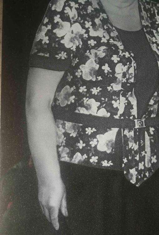

Филимон Опубликовано 6 января, 2019 Опубликовано 6 января, 2019 Вот портрет сделанный на лазаре с надписью, все настройки сделаны для китайского камня(так как работают только с ним), габбро с другой реки! Вопрос буду ли брать лазер, буду! Вот и судите. Делалось при мне, на моих глазах, с вечера не пил(много)))) днем был трезв))) Или не так, в момент нанесения портрета, был трезв)))) 1

Филимон Опубликовано 6 января, 2019 Опубликовано 6 января, 2019 7 минут назад, Dneprgabro сказал: 10 минут назад, Филимон сказал: Очень похоже на "укрогабро". Это ж не китай, надеюсь? Это и не Китай, и не Украинский,это самая обыкновенная Российская Карелия, а место добычи называется "другая река"!
