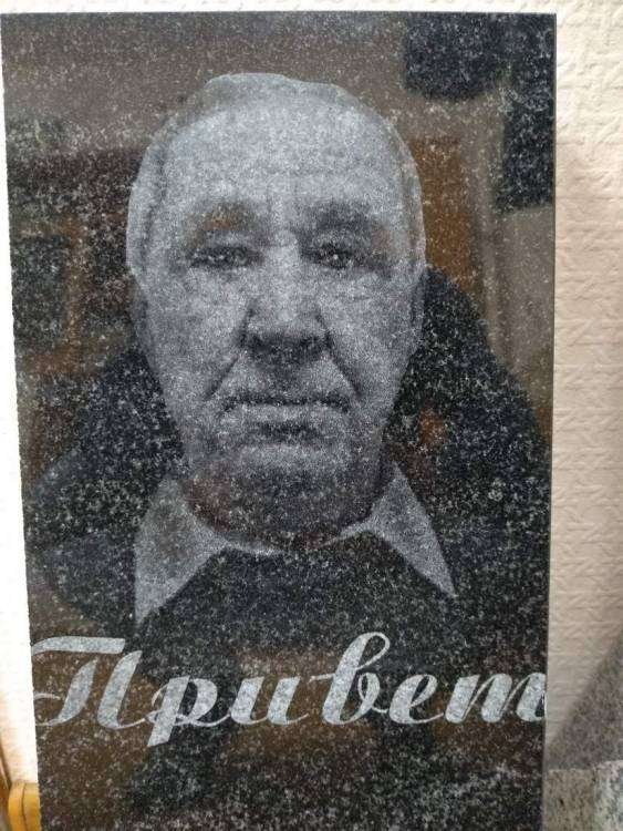

Cutting Опубликовано 6 января, 2019 Опубликовано 6 января, 2019 (изменено) В 07.01.2019 в 01:58, Филимон сказал: Вот портрет сделанный на лазаре с надписью, все настройки сделаны для китайского камня(так как работают только с ним), габбро с другой реки! Вопрос буду ли брать лазер, буду! Вот и судите. Делалось при мне, на моих глазах, с вечера не пил(много)))) днем был трезв))) Или не так, в момент нанесения портрета, был трезв)))) Буквы тоже лазер? Если да, то вот и думай чего не хватает. И что за секретная информация про Настройки для китайского камня. Другорецкий ни чем особо не отличается от Рыбреки и так же от остальной Карелии. Чуть темнее, чуть светлее, но то структуре одна местность. Неправильно приготовлена ретушь. Для сравнение я привёл. Отсюда неправильно приготовленная битовая карта. Неправильно выставлены параметры, либо мощность, либо скорость. Отсюда плохая гравировка. Не мешало бы посмотреть на саму фотку. Но сразу вижу что многие вещи просто недотянуты. Это все если в кратце Изменено 15 января, 2019 пользователем Руслан изменил
Яшa Опубликовано 6 января, 2019 Опубликовано 6 января, 2019 (изменено) В 07.01.2019 в 00:39, Cutting сказал: Механика была бы нарушена везде, а не только там где ты пометил стрелками красными. Так не бывает, тут помню, тут не помню. это не муар))) так по всему изображению эта хрень! просто где-то есть соседние точки, чтобы увидеть елочку, а где-то нету. но по всему изображению квадрат превратился в параллелограмм. это говорит, что строки изображения начинаются не строго друг под другом, а с некоторым смещением в... В 07.01.2019 в 01:03, Dneprgabro сказал: 10-15 тысячных мм что в целом автор этого умопомрачительного эффекта и подтверждает: В 07.01.2019 в 01:03, Dneprgabro сказал: лезем(не скажу куда) и сбиваем вот. а по поводу "не скажу куда" - тоже мне сИкрет сИкретный. прям как у Полишинеля. компенсация погрешностей в механике, или проще говоря backlash, независимо от того, как это назвали производители конкретно того станка, который обсуждается. если честно, впервые вижу, чтобы его намеренно искажали. Но спорить не буду, "если звезды зажигают, значит..." В 07.01.2019 в 00:27, Cutting сказал: одному человеку на форуме доказал что у него механика нарушена заставив его гравировать квадрат размером 4 на 4 см со скангапом или шагом, как тебе удобнее, в 1 мм стандартный тест на люфты и бэклеши в моем арсенале, только я 0,25-0,3мм использую - этого достаточно. В 07.01.2019 в 00:39, Cutting сказал: Где ШЛЕМ ТО СПРЯТАЛ?) нигде не прятал - вот он! В 07.01.2019 в 01:03, Dneprgabro сказал: Далее все обсуждают вашу персону. Идём завариваем снова кофе и садимся читать каменты В 07.01.2019 в 01:08, Cutting сказал: чего то тут такое загнул что я вообще ничего не понял не знаю - я сразу все понял. Еще когда про ковбоев и прочие непотребности было упомянуто. В 07.01.2019 в 01:29, Dneprgabro сказал: лишь бы забыли про теорию добивания пучками после лазера а ты сюда лишнего не приплетай. если тебе про какую-то твою работу сказали, что она пучками добита, значит там были видны следы пучков. никто не говорил, что ты все свои работы добиваешь, тем более среди них полно таких, про которые даже подумать страшно, что ручник мог такое сделать. В 07.01.2019 в 01:29, Dneprgabro сказал: А если не будет ромбов, то беда, они скажут что в точках, внутри самих точек, следы от иголок. И все иглы до одной попадают в прожжённые пикселы. любой читатель всей этой интеллигентной беседы в состоянии отличить след от пучка от машинной гравировки. это клиентам своим ты можешь , что лазерная гравировка - это ручная и наоборот. тем более ничего не мешает сказать, что иголки точно в ромбы попадают - если уж ты так ставишь вопрос. В 07.01.2019 в 02:01, Dneprgabro сказал: а ты нам борозди просторы, растекайся мыслию по древу про свой техпроцесс в очередной раз тебе скажу - всем по фигу на твой техпроцесс. ты показал гравировку, я сказал что это брак, т.к. даже предположить не мог, что кому-то может в голову прийти, это специально сделать... Изменено 15 января, 2019 пользователем Руслан изменил 1

Dneprgabro Опубликовано 6 января, 2019 Опубликовано 6 января, 2019 4 часа назад, Cutting сказал: это в общем плане не портит внешнего вида гравировки когда смотришь с расстояния. Если кто-то хочет назвать это браком, который невозможно увидеть уже с 50 см расстояния, флаг ему в руки, пусть тешатся если больше не за что зацепиться. Делов - два клика на мониторе. Можно ещё дальше пойти - сделать кусочки макро работ Репина, Саврасова и пыхтеть ой божежь мой, какая там грязь угловатая. Я считаю глупостью оценивать качество работы по макросьёмке. Опытный художник видит всё и так. Неопытные не могут оценить ни работу в целом, ни её кусочков в увеличенном виде..
Яшa Опубликовано 6 января, 2019 Опубликовано 6 января, 2019 1 час назад, Dneprgabro сказал: Если кто-то хочет назвать это браком, который невозможно увидеть уже с 50 см расстояния, флаг я уже выше писал, что это будет иметь значение на более мелких деталях - глазах, волосах и т.п. и там это будет значительно. изображение превратится в кашу. и еще раз повторю - ты слишком преувеличиваешь свою значимость - никто и не собирался цепляться, просто было написано, что гравировка косячная. я тебе больше скажу, если бы ты не написал, что типа "это не баг, это фича", я бы вообще не обратил внимания - обычная гравировка на ненастроенном станке. я с таким часто сталкиваюсь.
Cutting Опубликовано 6 января, 2019 Опубликовано 6 января, 2019 (изменено) @Dneprgabro , это ни капли не брак. Это разновидность битовой карты, которую ты освоил и которую можно сделать лучше, если есть возможность, если можешь, если понимаешь как, если видишь разницу между хорошим и лучшим, хотя говорят лучшее враг хорошего. Можно сделать полутоновым растром, и тоже с приемлемым результатом, но... Просто твою битовую карту можно сделать лучше скажем по расположению точек, и работа от этого бы только выиграла. Да, сойдёт и так. Но это сойдёт не всем нравится, как пример Кудину, который обижается когда ему так говоришь и который очень много труда вкладывает в свои ручные работы портретов. Изменено 15 января, 2019 пользователем Руслан изменил

Dneprgabro Опубликовано 7 января, 2019 Опубликовано 7 января, 2019 В 06.01.2019 в 22:26, Cutting сказал: твою битовую карту можно сделать лучше скажем по расположению точек, Согласен, расстановка точек угловатая, но у меня есть предположение что на "укрогабро" разницу в качестве я особо не увижу - её съедят артефакты структуры самого камня. Это как фотографировать дорогим фотоаппаратом и печатать на бюджетной бумаге.

Cutting Опубликовано 8 января, 2019 Опубликовано 8 января, 2019 (изменено) @Dneprgabro Скажем так...построение битовой карты не влияет или не зависит от материала. Мы ее либо делаем как хотим, либо как умеем, либо как получится...))) Что отражается на общем восприятии и понимается только теми, кто типа в теме...))) Но определенная зависимость качества картинки и гравировки при приготовлении битовой карты для не очень качественного гранита имеется. О чем далеко выше и было сказано...мною В 08.01.2019 в 08:00, ibucov сказал: могу предложить теорию подтвержденную практикой, относитится к любой гравирове в том чисе и к лазеру а... ну да... забыл где я нахожусь)) Любую умную теорию, да еще подтвержденную практикой, интересно не только послушать, но и увидеть...)))) Изменено 15 января, 2019 пользователем Руслан изменил

Dneprgabro Опубликовано 8 января, 2019 Опубликовано 8 января, 2019 5 часов назад, Cutting сказал: понимается только теми, кто типа в теме...))) Вот именно, кто в теме. Вклеивал я улучшенный метод расстановки бита, смотрю - красивее стало. Только заказчик не видит разницы. Он же их не рассматривает с расстояния 20см. Это здесь, на форуме могут кидаться субстанциями и предъявлять мошенничество из-за незаметных мелочей.
