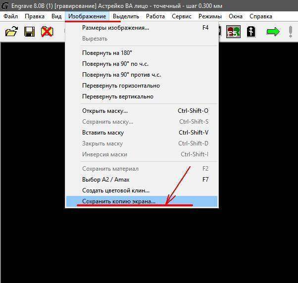

Если хочешь делать растр на 7-ке или 11-ке, как на 8-ке, это можно делать не в фотошопе, а в engrave.
Загружаешь картинку bmp в engrave 8-ки. Далее: МЕНЮ-ИЗОБРАЖЕНИЯ-СОХРАНИТЬ КОПИЮ ЭКРАНА:
Сохраняешь, загружаешь в 7-ку или 11-ку и бьёшь амплитудой.

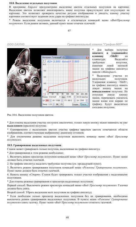

А это в энгрейве настройки полутонов можно менять? А как это сделать?) Мы с 11 версией еще не приноровились качественно гравировать!)
13 часов назад, WWW70 сказал:

@WWW70 , читайте мануал к станку, и будет Вам МЧАСТЬЕ!!!
