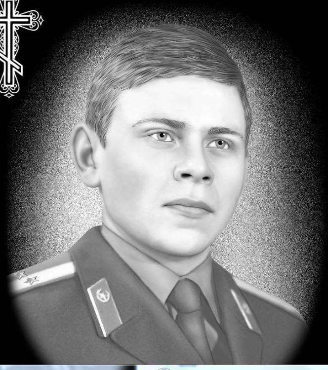

Gerro Опубликовано 18 июня, 2019 Опубликовано 18 июня, 2019 Добрый день! Столкнулась с такой ситуацией. Делаем отцу памятник , папа похоронен на родине, в небольшом городке, поэтому фирм не очень много, выбирать особо не из чего. На днях выслали макет. Я сама дизайнер по второму образованию, поэтому была в легком шоке от увиденного. С другой стороны, в специфике ритаульной ретуши я не разбираюсь, поняла только, что фото должно быть более сглаженным, контрастным, с черными тенями, белыми бликами. Так или иначе, уважаемые профессионалы, подскажите, права я или нет? Это действительно некачественная работа или мне только кажется? Я практически не узнаю отца, на фото он такой красивый, после ретуши другой человек, теней нет, все какое-то плоское, даже форма лица изменилась, пыталась в фотошопе две фотографии совместить, не выходит. И сразу вдогонку. Конечно, наша семья хочет видеть хорошее изображение на памятнике, может быть, на форуме есть профессионалы, которые возьмутся за ретушь фотографии? Камень - габбро-диабаз карельский, станок Панно граф 5-2 , видимо, мм. Почему-то только одно фото загрузилось. Вот так отретушировали. На мониторе смотрится немного по-другому. Контрастней. Фон, сливающийся с лицом, тоже убрали, но лицо осталось таким же.
minus Опубликовано 18 июня, 2019 Опубликовано 18 июня, 2019 не знаю специфику работы на Панограф, но я бы отказался от такого макета.
Калуга Опубликовано 18 июня, 2019 Опубликовано 18 июня, 2019 Погоны курсанта и звёзды старшего офицера? фигня какая-то даже по сравнению с непохожестью. 2 2

Михаил Каменотесов Опубликовано 18 июня, 2019 Опубликовано 18 июня, 2019 ... По мне так разное лицо. Непохоже. Можете меня закидать шапками
Gerro Опубликовано 18 июня, 2019 Автор Опубликовано 18 июня, 2019 Спасибо большое, лампочку и не хотела. Папа блондин, светлокожий, голубоглазый, фон будет сливаться с лицом. 3 минуты назад, Михаил Каменотесов сказал: ... По мне так разное лицо. Непохоже. Можете меня закидать шапками Полностью согласна. И все родственники так решили независимо друг от друга.

Анфим Опубликовано 18 июня, 2019 Опубликовано 18 июня, 2019 40 минут назад, Калуга сказал: Лучше неё вряд ли кто-то сделает. Ерунда.Много кто может и получше сделать.Что лично для меня в этом фото показалось примечательным ,так это взгляд.Кто поймает это тот и молодец.А взгляд не сквозь тебя,а взгляд поверх голов ,вдаль. 2

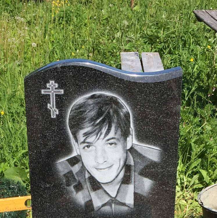

Gerro Опубликовано 18 июня, 2019 Автор Опубликовано 18 июня, 2019 Вот мне скинули сегодня с той фирмы (фамилию обрезала). Все совсем плохо?
Михаил Каменотесов Опубликовано 18 июня, 2019 Опубликовано 18 июня, 2019 @Gerro А это-то зачем? Это Райкин?
