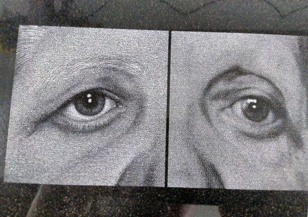

@Aleksey-Yujakov, вопрос для пополнения знаний, подскажите для чего делается текстура кожи на станочной ретуши?
@Иванна Если вы о примере то на нем лишь для усиления художественного эффекта это не коммерческая работа, но если у вас хорошо настроен станок ,острая игла, и гранит класса A то станок сможет передать и текстуру кожи , есть еще и практический смысл если у вас станок фирмы "Сауно" то программа Engrave не видит иногда определенный оттенок  серого и возникают артефакты при градиентных переходах, поэтому очень гладкая кожа при ретуши мыльного фото может вызвать проблемы при гравировке ,легкой текстурой шума это можно убрать
@Aleksey-Yujakov , спасибо за ответ. Я думала, что такие артефакты получаются при излишнем использовании фильтров при размывке. Их видно и на мониторе, если посмотреть под углом на ретушь. От медианы особенно. На начальных этапах я ее густо использовала. Теперь  пользуюсь только ручной размывкой. Текстура кожи мне очень понравилась, выглядит красиво, было интересно является ли такой прием универсальным. Сделала вывод, что нет.
@Иванна предлагаю тем кому это интересно попробовать тест на своем станке с публикацией результата и своим мнением опыт участников данного форума не имеет границ )) С вашего позволения использовал вашу публикацию , текстура немного усилена но лишь для выявления результата
  • За умную мысль 1
Вот что получилось у меня размер по ширине 15см ,очень похоже выглядят результаты с текстурой немного живее но незначительно, так что если и использовать то на собственный вкус
15см высота?
сколько на сколько
@Connar 150 мм ширина 78мм высота

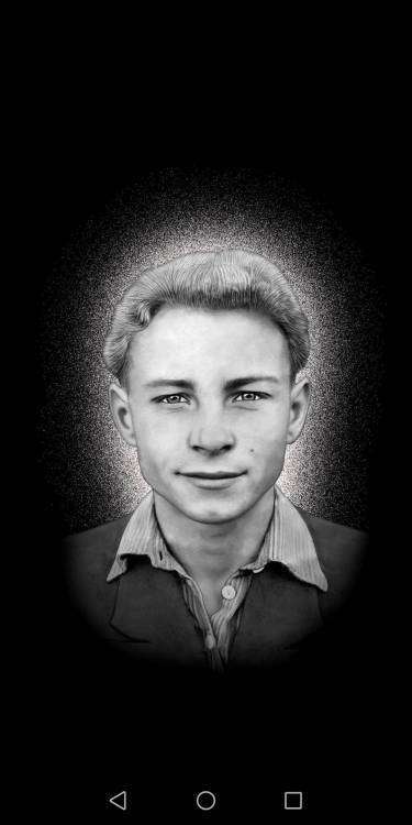

Здравствуйте, уважаемые ретушеры, прикрепляю свою первую работу. Пока только по видео одной дамы из ютуба, планирую купить обучающий курс. Оцените пожалуйста и укажите ошибки. Заранее благодарю.
Сейчас смотрю и понимаю, что волосы, кожа и левое ухо точно выполнены неправильно.. Жду ваших комментариев

Неплохо как для первой ретуши.
Кроме волос я бы брови и верхнюю губу сделал слегка светлее. И убрал бы жирную подводку с глаз
И фон тут не нужен. Плечи подсветлить только
