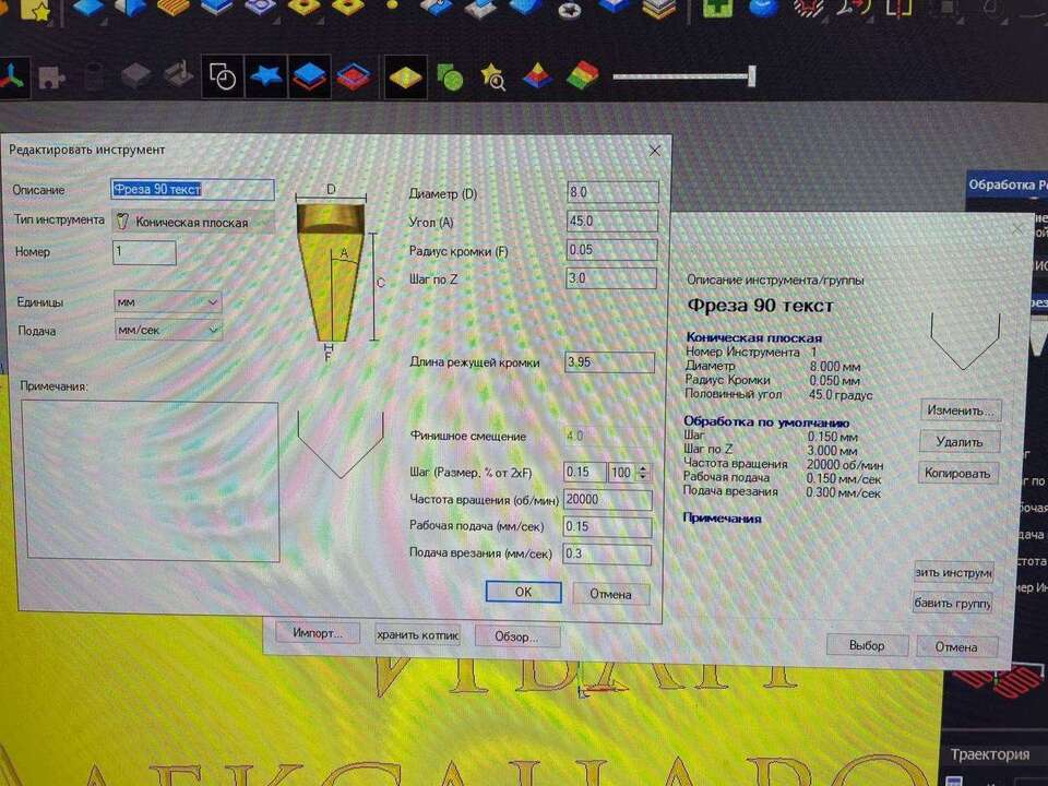

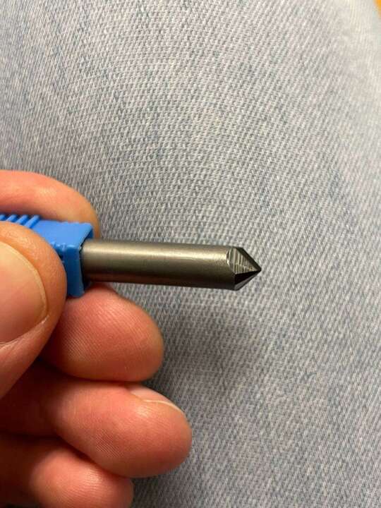

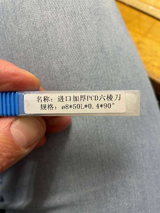

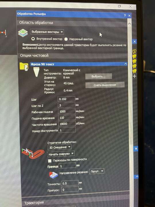

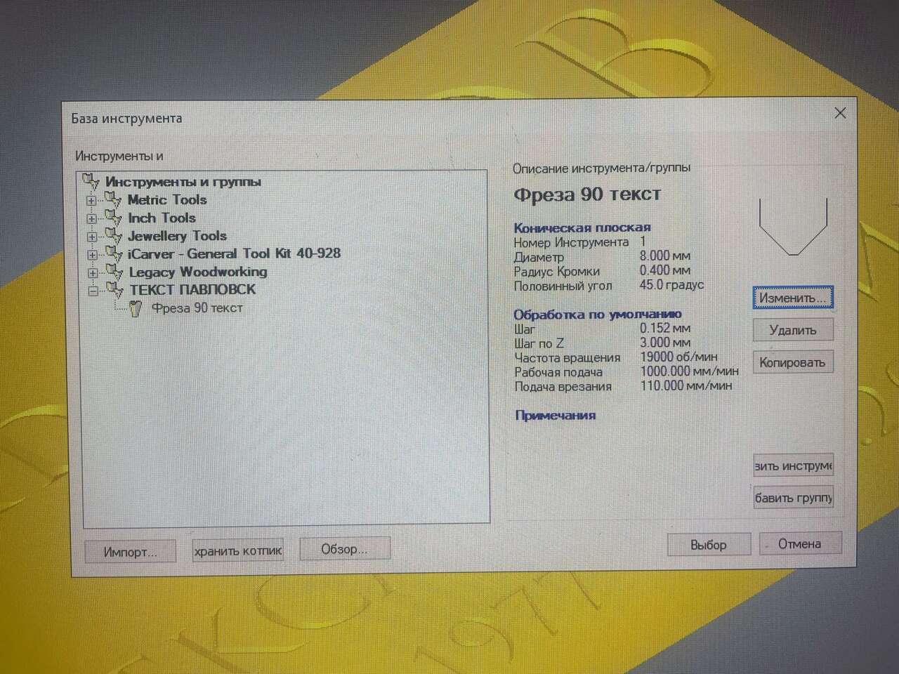

Мужчины, двигаюсь по инструкции из первого поста. Немного уперся на моменте выбора фрез и финального результата.Я добавил свою фрезу(фото фрезы, параметры и введенные данные прилагаю). Далее при проходе вычисления выдает странный маршрут и ошибку. При этом на эмуляции(то что на сером фоне),выглядит вроде норм.Куда капать, что не так?

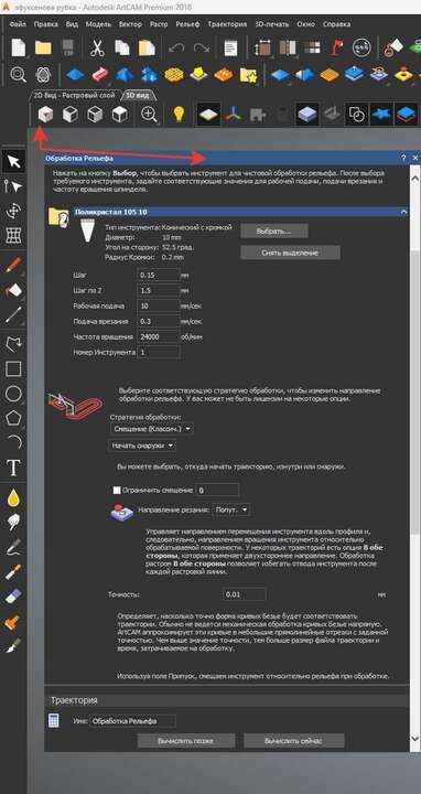

Точность 0.05 поставьте и стратегию обработки 3D смещение...Галочку переходы по поверхности включите, граница - 1мм по-умолчанию...
благодарю.завтра попробую.
инструмент верно добавил?
Ну если на фрезеровку паспорта, планируете тратить около месяца (на вскидку) реального времени.... то верно. А по остальному, вроде нормально.
  • Поддерживаю 1
можно поподробнее?) я пока не очень понимаю на какой параметр смотреть и что менять,что бы и расход фрезы был не конский и паспорт за 2-4 часа сделать
Прочитав ветку, у меня просто есть дисонанс , в смысле того, что в обучающем видео к станку они совершенно по другому делают УП. Подозреваю, что форумчане более правильно(в контексте расхода фрез и тонкости реализации паспорта) делают настройки.
3 часа назад, Romeo сказал:
Придётся научиться понимать, как минимум цифры, которые вбиваете в окна, при этом учитывая единицы измерения в которых работаете, и ещё саму геометрию, хотя-бы инструмента, которым пытаетесь работать, это важно.:hmm:
Арткам делает из себя вид точного инструмента, считает по вшитым алгоритмам, но опирается на данные, которые мы вводим.

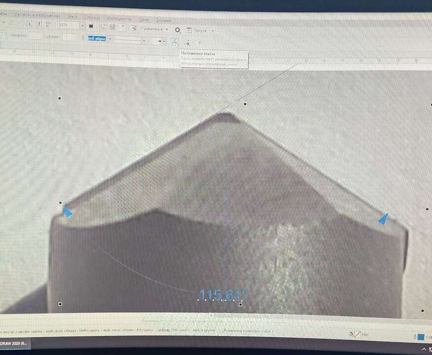

Если всё делать правильно изначально, то начните с замера реального угла у фрезы, китайцы часто врут на клейме, клеймо видать одно на весь китай:aag:
Для этого сейчас в андроиде есть удобный инструмент-"угломер", важно только сделать правильное фото и выбрать точку приложения измеряемого угла.
Вписываем половину полученного значения(некоторые инструменты выдают десятичные доли угла, некоторые в минутах:aag:)
Измеряем реальный диаметр, он может тоже отличаться от прописанного. На счёт пятки на клейме-поверим 0.4(если есть инструменты-замеряем) и видим что она она со смещением от оси, то-есть будет ковырять носом борозду в 0.8мм;)
Вспоминаем что производители не рекомендуют впихивать псд фрезы в гранит глубже миллиметра за проход, запоминаем значение 0.8-на всякий случай.
Обороты, подобранные опытным путём имеют диапазон от 16000 до 22000, вбиваем 18000 и регулируем на слух +- , если фреза этого попросит.
Выбираем систему измерения перемещения мм/мин в этой системой проще общаться с околонаучным окружением  с остальными обработчиками гранита.
Рабочая подача инструмента зависит от материала и шага с которым он работает, распространённый диапазон для гранита от 700мм/мин до 1500мм/мин. Ставим 900 для начала.
Подача врезания задаёт параметры вертикального входа в материал. С разбегу и сразу в глубину на граните сложно войти не повредив инструмент и сам гранит, для начала 60-100мм/мин. Я не сторонник быстрых погружений, но порой народ запросто влетает и на 250, сильно зависит от фрез и их количества, не каждой можно доверять, а на правках или замене фрез можно потерять гораздо больше времени:hmm:
Шаг по Z применим для 2D стратегий и заведует глубиной за один проход.
Шаг-параметр разового смещения инструмента, применим ко всем выбранным стратегиям, но работает в этих стратегиях по разному, где-то мы шагаем непосредственно в материале, где-то на воздухе, где-то только в горизонтальной, а в 3D в обоих плоскостях,  пользуемся как предельно допустимым значением при расчёте траектории. Шаг в спирали весьма своеобразная величина, в 3D спирали ещё своеобразней. Тут всё очень сильно зависит от той геометрии инструмента и заявленных предельных значений от производителя и материала. Для псд фрезы шаг выше 0.2 никогда не ставил(я правда работаю в основном с пяткой 0.2 и углом в 120), теоретически при правильно вписанных линейных параметрах фрезы можно ограничиться только рекомендованным заглублением за проход (значение которое мы запоминали выше на всякий случай) и пяткой фрезы, что-бы получить идеальную поверхность. Часто проскакивают наработанные цифры в 0.4 при классическом смещении при пятке 0.4.
Дерзайте и старайтесь понять что именно будет делать инструмент с помощью визуализации траекторий, как входит, что снимает, на визуализации мы видим слепок с перемещения инструмента. На тестовом куске материала первый раз прочувствуете на слух зависимость скоростей и оборотов для данного инструмента и самого станка, не все переменные сразу, а по отдельности.

@zelenok Все прально расписал., но мне например проще в мозгу осознвоать именно мм/сек. я понимаю сколько визуально фреза пробежит за секунду времени... и понимаю... что это слишком медленно или можно побыстрее, т.к. справится... или наоборот, дофига.
@Romeo
Просто шаг - смещение фрезы относительно вектора. т.е. в вашем случае... по 0.15 мм будет смещаться в бок при новом проходе., каждый раз снимая по 0,15 мм. материала.... певрый раз она конечно все мясо будет рвать... насколько способна... а потом по 0.15.
Шаг по Z - Это то на какю глубину фреза может заглубиться в камень... а вот заглубится она туда или нет, зависит от стратегии обработки. 3мм. ну.. многовато будет.
Рабочая подача -  Это скорость с которой фреза будет ехать вдоль вектора... 0.15мм/сек это очень медленно и печально... т.е. за минуту, прорежете... мм 9. так что поставьте 5мм/сек  для начала... (но можно и больше... скорости от глубины и шага зависят)
Подача врезания -  тут все просто... скорость сверления дырки, заглубления... погружения в материал... тут хоть 0.3 хоть 0.5... на скорость тоже влияет конечно. ( у зеленка разбег 60-100 в минуту, значит в секунду 1 - 1,6 мм/сек
с остальным я думаю понятно.

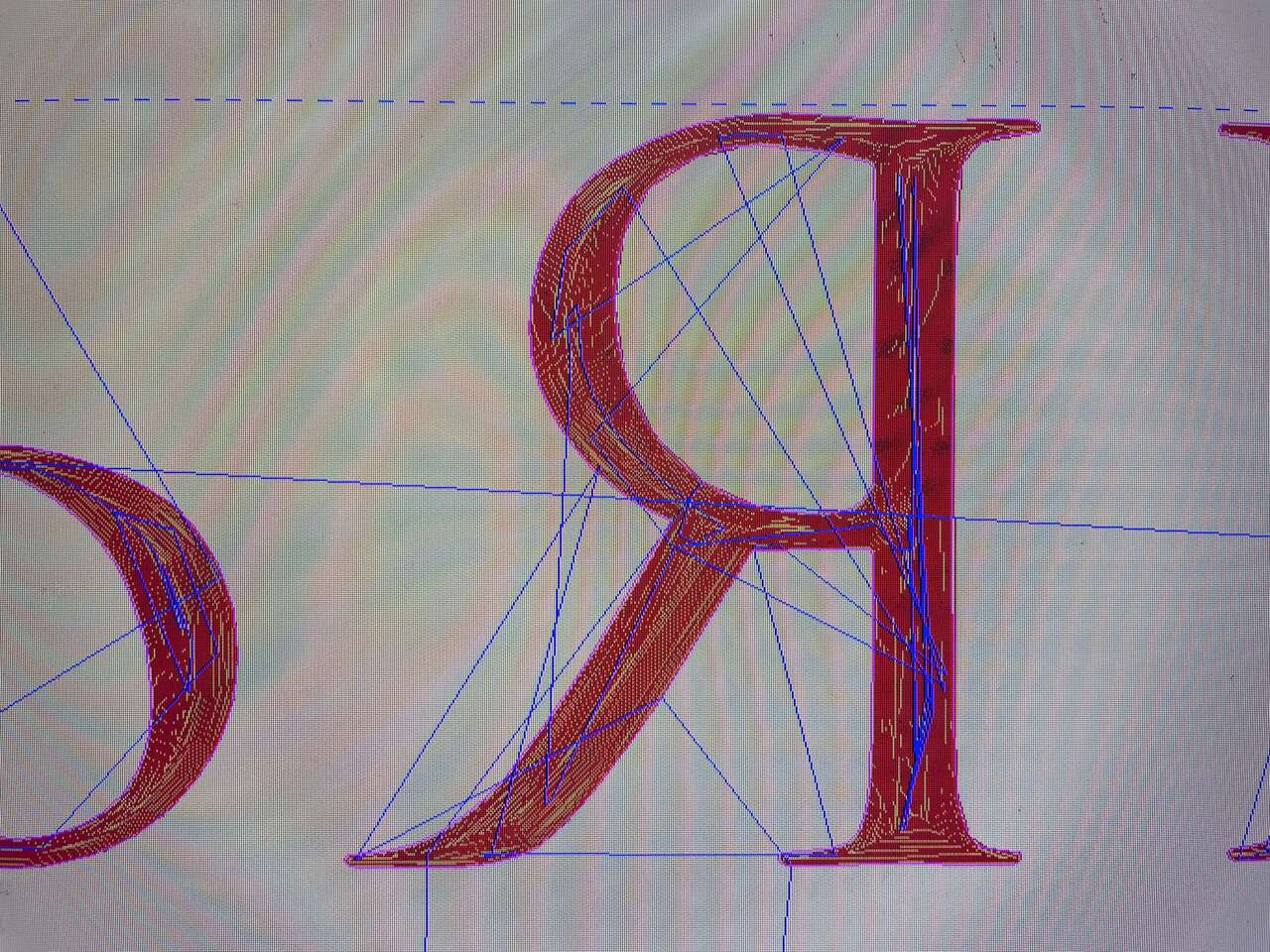

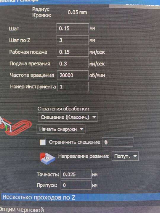

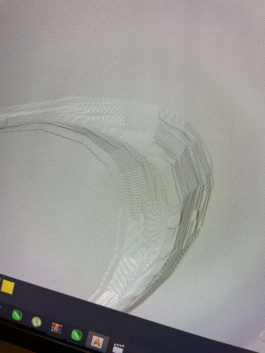

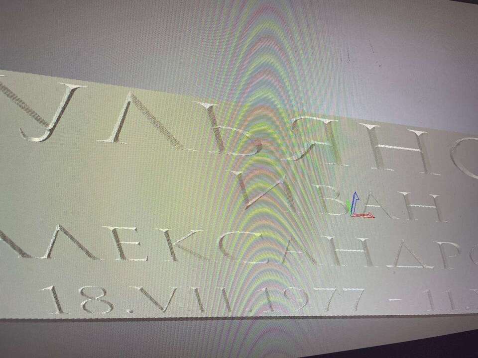

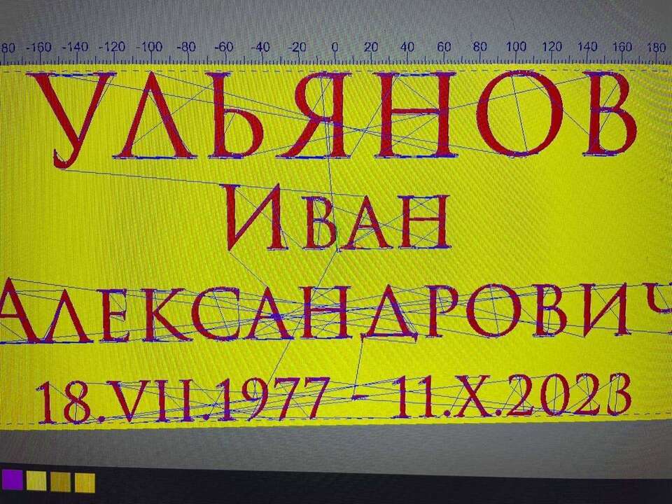

Ну вроде все сделал учитывая выше сказанные нюансы, но симуляция(если так и будет в итоге) пугающая🥲😅. Такую чистоту вырубки я б не хотел явно..куда копать то теперь?)
Изменено пользователем Romeo
59 минут назад, Romeo сказал:

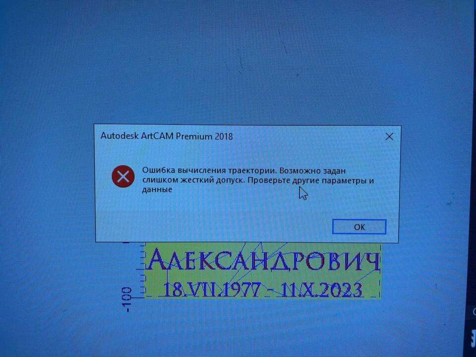

Точность выставил +- километр:aag:
Арткам очень своеобразно понимает кривые и уродует их деля на прямые обрезки(кривые Безье) исходя из выставленных значений точности;) На мелких элементах не стоит давать возможность арткаму фантазировать с большой дельтой разброса, нужно хоть как-то держать его в рамках приличия :) В этом параметре нужно сделать нелёгкий выбор между временем расчёта с большим или малым количеством отрезков с примерным попаданием в контур или с более-менее точным. Поиграйтесь с этой величиной на одном знаке, поймёте о чём речь :) Обычно больше десятки его не ставлю;)

Друзья, а фрезы текстовые способны такие рельефы резать или конусы нужны? Я к тому, что ....можно ли верить симуляции?
1 час назад, Romeo сказал:
Да, конечно, в этом случае фреза с широкой пяткой более подходящая:good: Кстати знаки с таким способом выдавливания очень выгодно смотрятся, делать не доводилось, но то  что показывали вызывает у меня прям аховый эффект, особенно в золоте:aag:
Симуляции нужно верить:hmm:
Если  проводил симуляцию с правильно прописанной геометрией инструмента по посчитанным траекториям ты видишь именно отпечаток прохождения фрезы. Цыферками точности достигается максимально возможное приближение к модели в зависимости от геометрии инструмента и параметров его перемещения в материале при расчёте траекторий. Существует режим просмотра где модель показана с остатками материала.
