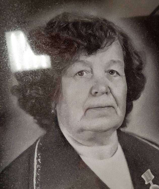

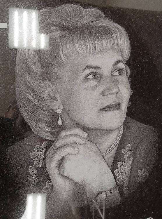

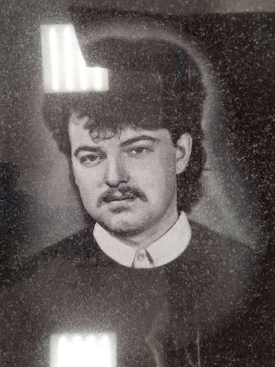

@Soaring man  Здравствуйте.
вот ретушь на женщину https://prntscr.com/vhv4ul
ее оригинал https://prntscr.com/vhvci8
вот ретушь на мужчину https://prntscr.com/vhv5gx
вот другая работа (ретушь): https://prntscr.com/vhv6zs
результат на камне: https://prntscr.com/vhv73a
Может и не сильно качественное фото, так как это фото отправленное в мессенджере и сюда прикрепленный скрин шот оттуда да и камень пыльный .)
все работы бились на 150\220 85дпи 4 прохода на 1 слое
