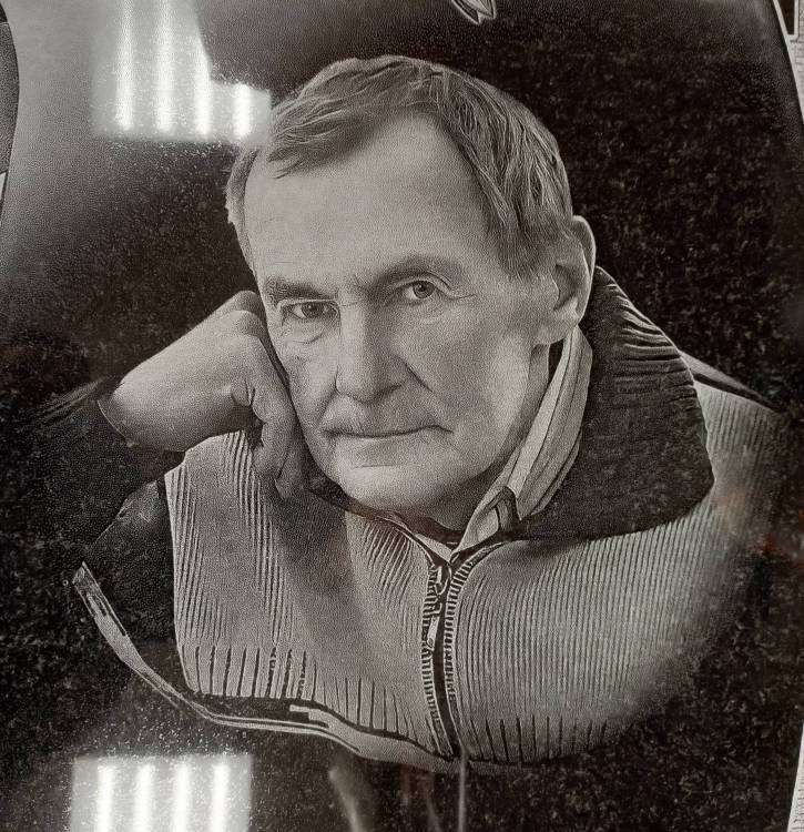

1 час назад, ibucov сказал:
На карельском пятнистости больше визуально, а на житомирском меньше не смотря на неоднородность. С хорошей покраской житомир будет выигрышней мне кажется
Житомирский визуально может и выигрывает, но вот гравировать на нём тяжелее. Хотя иногда бывает хороший житомирский, но это редко и он всё равно хуже карелии для гравировки
Хорошо вышло. Да и с фоном необычно поигрался, молодец. Единственное, она светловолосая, может некоторые моменты фона вокруг прически  ярко излишни. Но то, что с исходником повезло, то рад за тебя. Работа +500!
1 минуту назад, Soaring man сказал:
@дедуля спасибо. Фон родной, студийная фотка.
Тогда .... чо тут говорить...может ты и хотел по своему, но заказчику виднее.  Тоже взял маленького Роботикса, еще в коробке родной не распечатанный. Думаю ближе к Новому году начну играться. Сейчас пока времени вообще нет на игрушки.

7 минут назад, maxloader сказал:
Макро давай!
открой во весь размер, там есть макро. Обычный комбинированный джарвис
11 минут назад, Soaring man сказал:
Хм, не смог раньше открыть. Сча норм, посмотрел. Ну а шаг какой гравировки? Точка кажется крупной.
Сколько раз строка?
@maxloader 80 dpi, 6 проходов. На Роботиксе битовая карта такая просто, отличается от сауно и радиан.

@Soaring man  очень хорошие работы. На каких настройках последний дядя сделан был?
19.03.2020 в 13:25, Soaring man сказал:
то что 6 проходов - 205/230
давно хотел спросить ,а почему разница в 25 единиц
@Владимир Гранитный см. выше
53 минуты назад, Stone. ES сказал:
ну потому что понравился результат тестов при настройке
Качество гравировки очень даже приличное, а сколько проходов Вы делаете? и сколько времени гравируется портрет?
@GsG я делаю 4-6 проходов. Но после трех на карелии уже приемлемый результат. По времени на один проход около часа на стандартной скорости. Но можно разогнать.

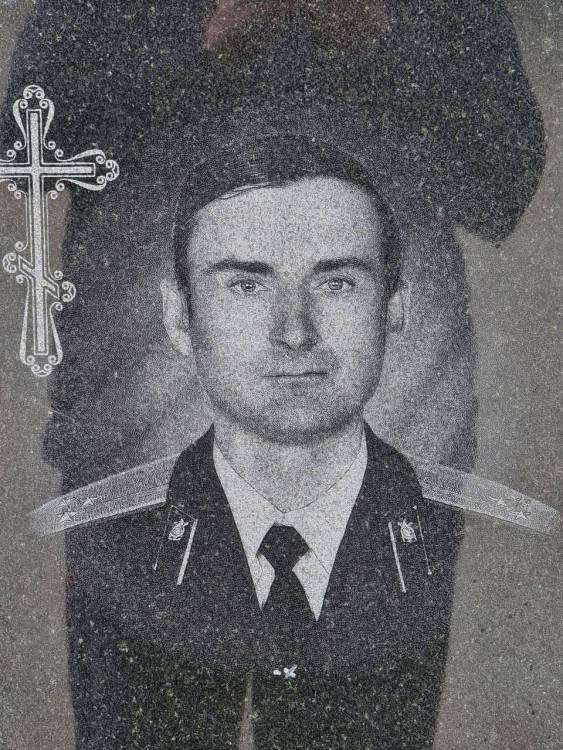

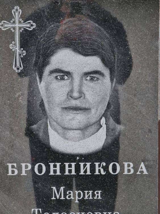

@Soaring man  Хотелось бы услышать вашу критику, мужчина сделан в 4 прохода одним слоем сила 150\220 85 дпи, женщина - отдельно в 4 слоя с тем же настройками, камень укр габбро. Решил сделать эксперимент, визуально видно что реально лучше. Сам вообще работаю на станке 2й месяц)))
@Владимир Гранитный покажите ретушь.
На украинском я бы больше проходов дал.
Женщину вы уж слишком обрезали, одна голова на плите)
