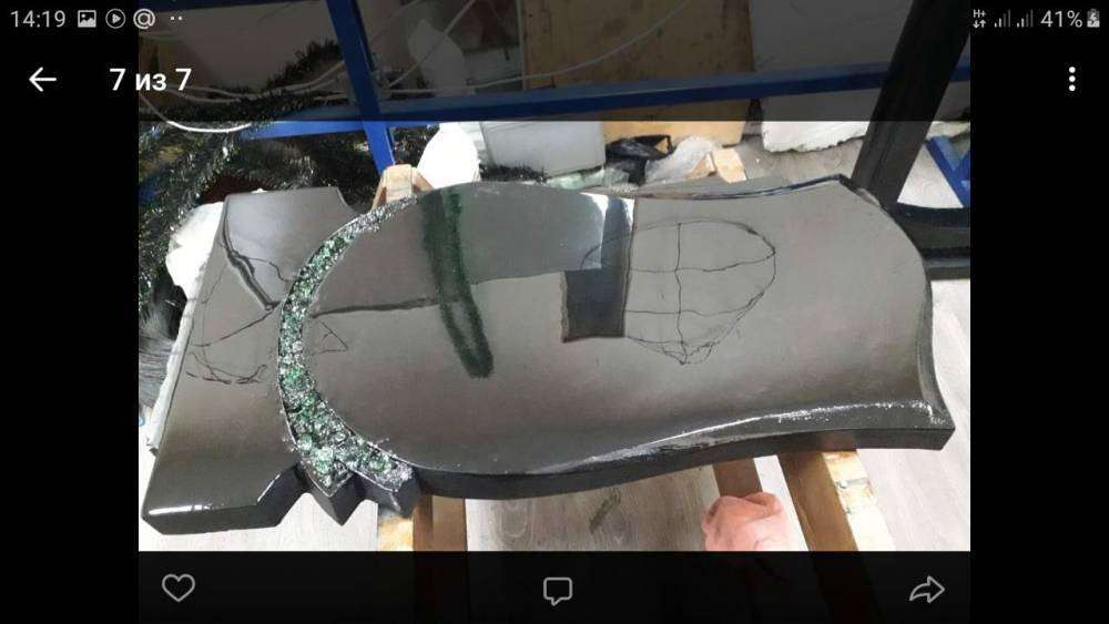

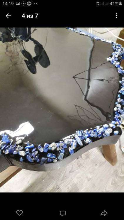

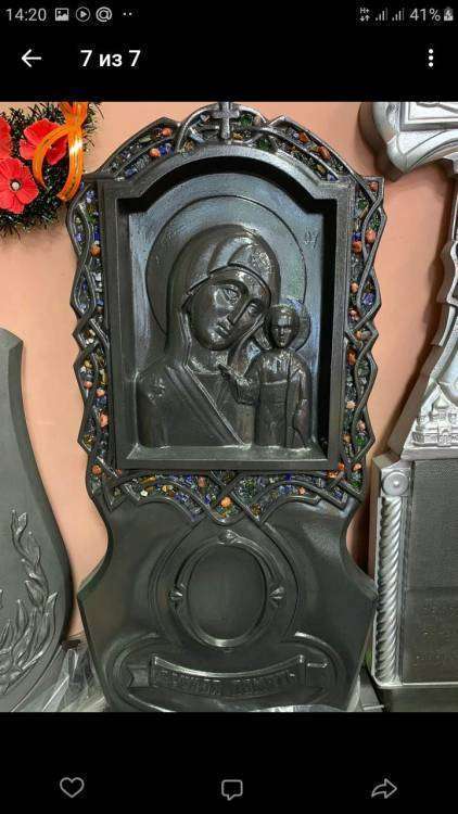

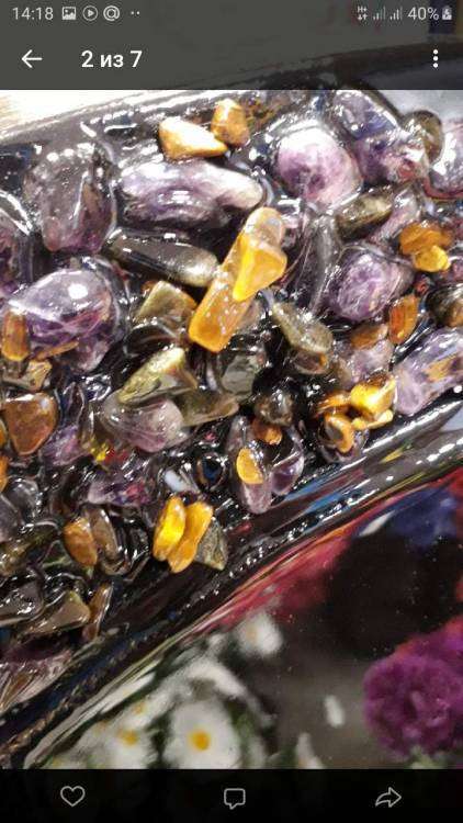

Елена В.С. Опубликовано 20 февраля, 2020 Опубликовано 20 февраля, 2020 Полностью ручная работа, без станков. Инкрустация драгоценными благородными камнями : аметист, малахит, мрамор, цветное стекло, лазурит, драконий глаз, берюза и другие. На долговечность изделий никто не жалуется. Уже 7 лет под солнцем стоят. Они полностью покрыты эпоксидной смолой, внутренности - цемент, минерал, стекло. Вес стеллы не большой :16-20 кг. цветник 7-8 кг. можно одному человеку устанавливать, транспортировать. Толщина от 8 см.Себестоимость изделия 1200-1300 руб. Продажи от 10 000 т.р.

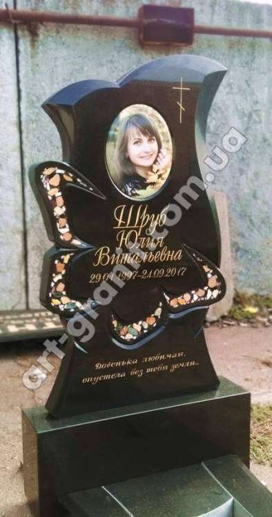

Филимон Опубликовано 20 февраля, 2020 Опубликовано 20 февраля, 2020 @Елена В.С. А вас не смущает, что вы нарушаете чьи то права по инкрустации??? и тот что вы представили очень не красиво! 1
Филимон Опубликовано 20 февраля, 2020 Опубликовано 20 февраля, 2020 вот как должна выглядеть инкрустация!

Елена В.С. Опубликовано 20 февраля, 2020 Автор Опубликовано 20 февраля, 2020 7 минут назад, zelenok сказал: @Елена В.С. а графит тут причём? Графит используется как минерал для предотвращения выгорания основного цвета. 6 минут назад, Филимон сказал: вот как должна выглядеть инкрустация! Хорошая модель, но у нее другая цена. В производстве используется ювелирная эпоксидная смола которая не желтеет. 14 минут назад, Филимон сказал: @Елена В.С. А вас не смущает, что вы нарушаете чьи то права по инкрустации??? и тот что вы представили очень не красиво! У нас не то что производят другие. Можете не беспокоиться.

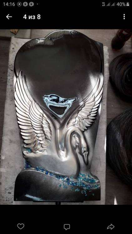

БЫСТРЫЙ Опубликовано 20 февраля, 2020 Опубликовано 20 февраля, 2020 @Елена В.С. ..нормально.. интересно... делайте... ..только на мой взгляд эти благородные камушки украшают лишь бетонные стеллы.. а вот гранитные наоборот удешевляют, будто бижутерии наляпали.. ..об эпоксидке не беспокойтесь - все в нашем мире тленно, просто предупреждайте покупателя о возможности пожелтения последней... если скажете что есть вероятность 5% пожелтения - это покупателей не отпугнет.. а пожелтеет - скажете что предупреждали... ... 2 часа назад, Елена В.С. сказал: ..не совсем понятно - что изображено и что хотели показать... ..но очень интересно.. если можно поподробнее...

Елена В.С. Опубликовано 20 февраля, 2020 Автор Опубликовано 20 февраля, 2020 55 минут назад, БЫСТРЫЙ сказал: @Елена В.С. ..нормально.. интересно... делайте... ..только на мой взгляд эти благородные камушки украшают лишь бетонные стеллы.. а вот гранитные наоборот удешевляют, будто бижутерии наляпали.. ..об эпоксидке не беспокойтесь - все в нашем мире тленно, просто предупреждайте покупателя о возможности пожелтения последней... если скажете что есть вероятность 5% пожелтения - это покупателей не отпугнет.. а пожелтеет - скажете что предупреждали... ... ..не совсем понятно - что изображено и что хотели показать... ..но очень интересно.. если можно поподробнее... Здесь показан блеск и глянец стеллы. Точнее лицевая сторона. Спасибо за проявленный интерес. 53 минуты назад, litais сказал: Всем клиентам объясняю - есть разность в сжатии и расширении материала при перемене погоды. Если пропилено внутрь хоть на миллиметр и пластификаторы хорошие - есть шансы, но если как сковородка - оторвет и жаль работу. Мы согласны с вами, это учтено и эпоксидная смола помещена в полости 59 минут назад, БЫСТРЫЙ сказал: @Елена В.С. ..нормально.. интересно... делайте... ..только на мой взгляд эти благородные камушки украшают лишь бетонные стеллы.. а вот гранитные наоборот удешевляют, будто бижутерии наляпали.. ..об эпоксидке не беспокойтесь - все в нашем мире тленно, просто предупреждайте покупателя о возможности пожелтения последней... если скажете что есть вероятность 5% пожелтения - это покупателей не отпугнет.. а пожелтеет - скажете что предупреждали... ... ..не совсем понятно - что изображено и что хотели показать... ..но очень интересно.. если можно поподробнее... Здесь показан блеск и глянец стеллы. Точнее лицевая сторона. Спасибо за проявленный интерес.
