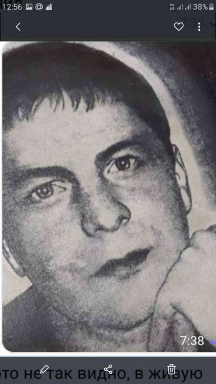

БЫСТРЫЙ Опубликовано 20 февраля, 2020 Опубликовано 20 февраля, 2020 24 минуты назад, Елена В.С. сказал: Здесь показан блеск и глянец стеллы. Точнее лицевая сторона. ..это понятно.. ..зачем такая большая плоскость на лице - она гравируется?.. какое качество гравировки?.. ..можно ли при необходимости обработать стеллы болгаркой и какой эффект?. ..пробовали?.. ..расскажите пожалуйста о Ваших экспериментах - что еще можно придумать и куда их применить?.. ..думаете о таком?...
Елена В.С. Опубликовано 20 февраля, 2020 Автор Опубликовано 20 февраля, 2020 Только что, БЫСТРЫЙ сказал: ..это понятно.. ..зачем такая большая плоскость на лице - она гравируется?.. какое качество гравировки?.. ..можно ли при необходимости обработать стеллы болгаркой и какой эффект?. ..пробовали?.. ..расскажите пожалуйста о Ваших экспериментах - что еще можно придумать и куда их применить?.. ..думаете о Можно обрабатывать их болгаркой но мы ушли от этого. Мы делаем идеальные поверхности и эпоксидка растекается по ней.

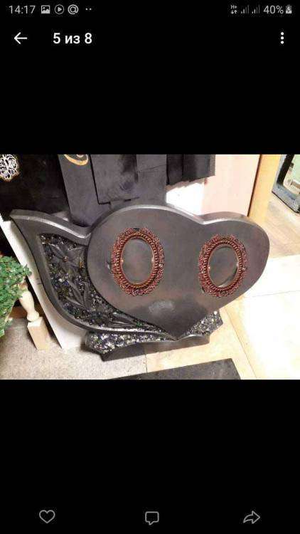

litais Опубликовано 20 февраля, 2020 Опубликовано 20 февраля, 2020 Может стоит заменить дорогие услуги на эконом варианты из алюминиевого литья с покрытием натуральной меди?. Могу поставить - стоит копейки А какие пигменты используете? И самое главное - как выглядит задняя часть? 3 часа назад, Елена В.С. сказал: Мы не заставляем ни во что верить, за качество отвечают материалы из которых сделано изделие. За качество отвечаете только вы. Многие накололись на этом неверном понимании реалии 3 часа назад, Елена В.С. сказал: Она достаточно надёжна, можете почитать про неё в инете. Как эпоксидка - она надежная штука, но черный пигмент...???. Он там такие нагрузки даст и на ультрафиолет и от теплового давления- не выдержит памятник. Если его по типу полистоун с коелгинской крошкой сделать - будет держать.
БЫСТРЫЙ Опубликовано 20 февраля, 2020 Опубликовано 20 февраля, 2020 @Елена В.С. ..спасибо за ответ.. ...но по поводу гравировки Вы не ответили.. о ней хотелось бы узнать прежде всего...

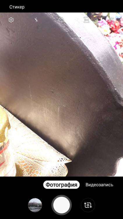

Бракодел Опубликовано 20 февраля, 2020 Опубликовано 20 февраля, 2020 2 часа назад, Елена В.С. сказал: Мы делаем идеальные поверхности и эпоксидка растекается по ней. А судя по отражению в этом "зеркале" - оно кривое. 1
Филимон Опубликовано 20 февраля, 2020 Опубликовано 20 февраля, 2020 2 часа назад, litais сказал: И самое главное - как выглядит задняя часть? Думаю нужна передняя, сиськи наше все, чё там с попой возиться перед, вот где топ)))) @Елена В.С. так что без этой темы и показа того что нас интересует, нам, Вам этого не продать))))

Елена В.С. Опубликовано 21 февраля, 2020 Автор Опубликовано 21 февраля, 2020 Обратная сторона выглядит как на картинке показано. Что касается гравировки то подходит только лазерная. Клиентам очень нравится, пользуются уже 11 год. А гравировку портрета лучше конечно делать на граните, в этом случае мы вскоре будем делать красивые вставки гранитные для портрета.
