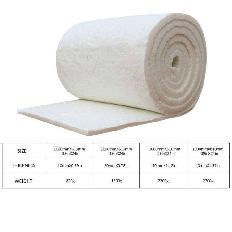

hra1881 Опубликовано 9 марта, 2020 Автор Опубликовано 9 марта, 2020 22 минуты назад, severnyi сказал: ну вот и разобрались какую печь брать))) стоило только мне свою купить и выложить, как тут же всё разрулилось!) ответь пожалуйста 1 час назад, hra1881 сказал: Как называется волокнистый жаропрочный материал, которым отделана дверь и передок камеры печки? Он на ощупь как жесткая минеральная вата (150 кг /куб м ) или еще тверже ?
severnyi Опубликовано 9 марта, 2020 Опубликовано 9 марта, 2020 1 час назад, hra1881 сказал: ответь пожалуйста это керамическое волокно, его даже на алиэкспресс можно купить, цена от 1300 до 3700 зависит от толщины, потверже мин ваты, с одной стороны аллюминевая фольга. Выдерживает высокую температуру и прямое горение.

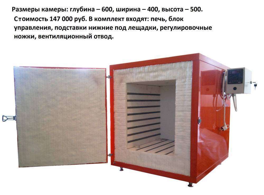

Руслан Опубликовано 9 марта, 2020 Опубликовано 9 марта, 2020 5 часов назад, severnyi сказал: Я себе купил пару недель назад вот такую красавицу После эксплуатации ты купишь себе побольше Я тоже сначала купил вот такую
severnyi Опубликовано 9 марта, 2020 Опубликовано 9 марта, 2020 ну мне с чего то надо было начинать поэтому пошёл с наименьшего и купил такую, а дальше поглядим как пойдет может и побольше возьму!
Руслан Опубликовано 9 марта, 2020 Опубликовано 9 марта, 2020 Потом надоело по одной штуке обжигать... Гораздо проще включить большую,заложил партию .Производительность выше. Кстати разогрев печи 5 киловат и частое включение маленькой, я просчитывал вообщем то одинаковое. Вообще опыт новичка толкал меня на кучу неверных покупок. От этого никуда не уйти. И не подскажет никто.Почему ? Ну потому что свою мастерскую ты настраиваешь под свой объем и свои задачи. И кто знает что у тебя там будет более нужно или востребовано. После нескольких лет работы у меня скопилось 5 муфелек, но работать мне было привычнее с большой всё таки. severnyi При ответе не жми "цитата" а просто пиши внизу и жми "добавить ответ"
