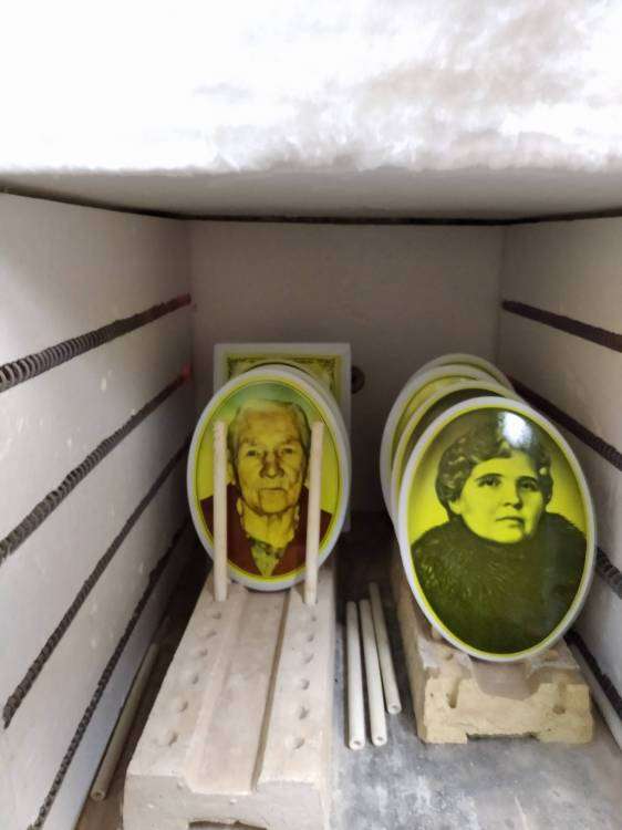

basilok Опубликовано 11 января, 2021 Опубликовано 11 января, 2021 6 часов назад, Prav сказал: есть некий опыт в ремонте, разработке, изготовлении и эксплуатации печей обжига. Слабо вериться что есть опыт! Печь загружается вот так, как на фото у Yuriu, а не так как у тебя. Смотри и учись! 7 часов назад, Prav сказал: В любой печи температура возле нагревателей выше нежели в середине (муфельные не рассматриваем из-за малого объёма). Поэтому нужно учитывать это при расположении продукции в камере печи. А что же свою печь не правильно загрузил?
Prav Опубликовано 11 января, 2021 Опубликовано 11 января, 2021 (изменено) 17 минут назад, basilok сказал: Слабо вериться что есть опыт! Печь загружается вот так, как на фото у Yuriu, а не так как у тебя. Смотри и учись! А что же свою печь не правильно загрузил? Не совсем понятно о чём сарказм - я свои печи не показывал, и те фото, что разместил в качестве примера для понимания сути - скачал с интернета. На предоставленных Вами фото - аналогичный принцип, который собственно мной и описан. Более того - я ни ритуалкой, ни плиткой лично сам не занимался - у меня другие направления. И всё же вопрос - что на моей картинке - не правильно? Изменено 11 января, 2021 пользователем Prav
basilok Опубликовано 11 января, 2021 Опубликовано 11 января, 2021 7 часов назад, Prav сказал: И печной вопрос не проще печати деколи, если не сложнее. Конечно печатать проще: положил бумажку и нажал мышкой и все. 7 часов назад, Prav сказал: В любой печи температура возле нагревателей выше нежели в середине Так вроде как среда и нагревает изделия, а зазоры и компенсируют равномерность нагрева и стабилизирует равномерность нагрева выдержка которая в промышленных печах и до суток доходит. 6 минут назад, Prav сказал: у меня другие направления. Ждем рекламу твоих печей. 7 минут назад, Prav сказал: И всё же вопрос - что на моей картинке - не правильно? Ну у тебя же опыт есть, как сам пишешь.А разницу не видишь в закладке печи? Если нет то и опыта нет. Перекрыты потоки воздуха плитками и неравномерность нагрева только увеличивается. Закладка делается ребром к нагревателю, а не плоскостью.
Prav Опубликовано 11 января, 2021 Опубликовано 11 января, 2021 (изменено) 9 минут назад, basilok сказал: Конечно печатать проще: положил бумажку и нажал мышкой и все. Так вроде как среда и нагревает изделия, а зазоры и компенсируют равномерность нагрева и стабилизирует равномерность нагрева выдержка которая в промышленных печах и до суток доходит. Ждем рекламу твоих печей. Попробуйте поставить выдержку деколи на сутки - посмотрим, что от неё останется) Здесь немного другое... - Рекламы не будет. Всё, что разрабатывалось до настоящего времени - только для своих целей, и эти нюансы врятли я стану раскрывать. Под декольные же печи, если можно их так назвать - подойдёт практически любая - температурка-то у вас и материал в моём понимании - детский, поэтому вижу, что вы по печным вопросам не сильно-то и заморачиваетесь. Как-то так. Изменено 11 января, 2021 пользователем Prav
basilok Опубликовано 11 января, 2021 Опубликовано 11 января, 2021 (изменено) 12 минут назад, Prav сказал: Попробуйте поставить выдержку деколи на сутки - посмотрим, что от неё останется Так в промышленном масштабе и используют ту же самую деколь и ни чего.А сутки выдерживают,так для равномерности нагрева где ни одна сотня изделий в печи. 12 минут назад, Prav сказал: поэтому вижу, что вы по печным вопросакак не сильно-то и заморачиваетесь. А тут для большинства обжиг самое простое дело. Материал то один и тот же, вчера, сегодня, завтра. 12 минут назад, Prav сказал: температурка-то у вас и материал в моём понимании - детский Совершенно верно фарфор не глазуруем и не обжигаем. Надглазурная деколь. Изменено 11 января, 2021 пользователем basilok
Prav Опубликовано 11 января, 2021 Опубликовано 11 января, 2021 (изменено) 28 минут назад, basilok сказал: Перекрыты потоки воздуха плитками и неравномерность нагрева только увеличивается. Закладка делается ребром к нагревателю, а не плоскостью. Возможно на счёт этого вопроса Вы правы, но на мой взгляд в Вашем примере края плитки подвержены влиянию нагревателей больше, нежели в описанном мной способе. Но не буду спорить - это вопрос опыта, я просто излогал суть укладки в печь - а каким боком к нагревателю размещать - другой вопрос - мне в последнее время приходилось работать с печами, где спирали со всех сторон, включая дверь - иными словами, у меня не было цели описать способ под конкретную печь. Но что уточнили - спасибо. Изменено 11 января, 2021 пользователем Prav
