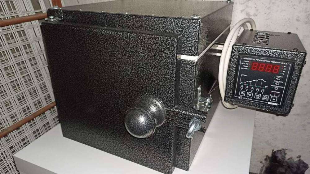

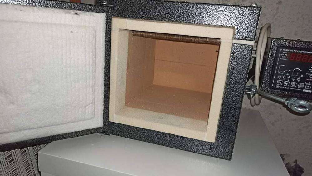

Prav Опубликовано 17 января, 2021 Опубликовано 17 января, 2021 09.03.2020 в 20:38, severnyi сказал: Я себе купил пару недель назад вот такую красавицу, правда не для фотопанно! В работе пока не была, рассказать пока особо нечего, кроме того, что вытяжки нету, терморегулятор трм 251 присутствует, размеры рабочей камеры 230*320*200 мм, напряжение 1.9 кв.заявленный нагрев до 800 за 15 минут, макс.темп 1150, 15 л. камера, В качестве термо нагревательного элемента используется еврофехралевая спираль с номинальным сечение 1,2 мм2 цена вопроса 43 тыс., Рассматривал Экпс 50, но смутило 5 кв напруги, что для меня сыграло решающую роль, всё остальное как долгий нагрев и ценник в два с лишним раза больше смутило не очень, хотя рабочая камера у нее и гораздо больше. Для понимания. В вашем случае: Футеровка двери - керамическое волокно до 1240°С (cerablanket сухоложского завода скорее всего). Футеровка камеры - похоже на шамотные легковесные(?) плиты, более 1300°С должны держать. Нагреватели - по цвету фехраль (возможно суперфехраль GS SY - в цене не существенно, но Тмах повыше), выше 1300°С. Теперь вопрос - чем ограничена максимальная температура в 1150°С? Причина практически всегда одна. В осноном в керамических печах устанавливают термопары типа "К" - хромель/алюмель - они не дорогие. При фарфоровых температурах они особо долго не живут. Ресурс в первую очередь от диаметра проволоки, но если взять Д=1мм проводников, то на 1250 послужит (я говорю про открытый тип термопар, т.к. предпочитаю только их по определённым причинам). На печах для фарфора же, ~ до 1400°С, где уже установлены селитовые нагреватели, термопара в основном установлена уже платино-родиевая - одно название говорит о цене. Есть правда и второй нюанс - диаметр проволоки фехралевого нагревателя. Если более 2 мм, и правильно рассчитана мощность с учетом поверхностной нагрузки - то можно смело работать и на 1250. Если менее 1,5 мм - я бы не рекомендовал. Да и вообще, фехраль доволно капризный сплав - на высоких Т его начинает выкручивать в разные стороны и он охрупчивается, в отличии от того же нихрома, что всегда будет мягким и ровным. На фото видно, что витки на нагревателях намотаны довольно плотно - это не есть гуд - при высоких Т их быстро начнет деформировать, выкручивать. Поэтому, на первый взгляд, что бы работать на этой печке с фарфором, нужно подробнее решить два вопроса - термодатчик и нагреватель. 1
severnyi Опубликовано 17 января, 2021 Опубликовано 17 января, 2021 (изменено) 28 минут назад, Prav сказал: Для понимания. В вашем случае: Футеровка двери - керамическое волокно до 1240°С (cerablanket сухоложского завода скорее всего). Футеровка камеры - похоже на шамотные легковесные(?) плиты, более 1300°С должны держать. Нагреватели - по цвету фехраль (возможно суперфехраль GS SY - в цене не существенно, но Тмах повыше), выше 1300°С. Теперь вопрос - чем ограничена максимальная температура в 1150°С? Причина практически всегда одна. В осноном в керамических печах устанавливают термопары типа "К" - хромель/алюмель - они не дорогие. При фарфоровых температурах они особо долго не живут. Ресурс в первую очередь от диаметра проволоки, но если взять Д=1мм проводников, то на 1250 послужит (я говорю про открытый тип термопар, т.к. предпочитаю только их по определённым причинам). На печах для фарфора же, ~ до 1400°С, где уже установлены селитовые нагреватели, термопара в основном установлена уже платино-родиевая - одно название говорит о цене. Есть правда и второй нюанс - диаметр проволоки фехралевого нагревателя. Если более 2 мм, и правильно рассчитана мощность с учетом поверхностной нагрузки - то можно смело работать и на 1250. Если менее 1,5 мм - я бы не рекомендовал. Да и вообще, фехраль доволно капризный сплав - на высоких Т его начинает выкручивать в разные стороны и он охрупчивается, в отличии от того же нихрома, что всегда будет мягким и ровным. На фото видно, что витки на нагревателях намотаны довольно плотно - это не есть гуд - при высоких Т их быстро начнет деформировать, выкручивать. Поэтому, на первый взгляд, что бы работать на этой печке с фарфором, нужно подробнее решить два вопроса - термодатчик и нагреватель. спасибо за информацию! пока ее на высоких температурах даже не гонял, свыше 1000 градусов практически не разу, только при прогоне! надобности просто не было! ну если только золотишко поплавить в будушем!)))) для меня главное чтобы работала печь и выполняла ту задачу которую я ей на сегодня ставлю, что она в принципе и делает! по поводу остального я пока даже и не заморачивался, нет надобности, если бы нужна была печь именно для высоких температур, для каких то там материалов, например фарфора или плитки, рассматривал бы другой вариант муфельной печи, а так для ритуальной керамики, меня все устраивает бюджетно и главное пока работает!) Изменено 17 января, 2021 пользователем severnyi
