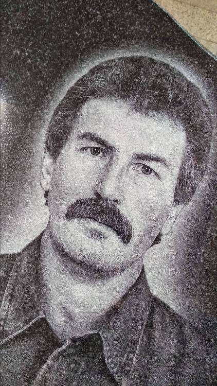

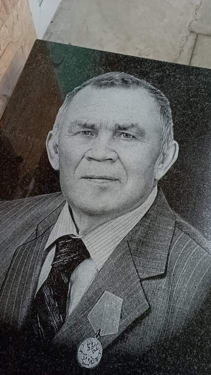

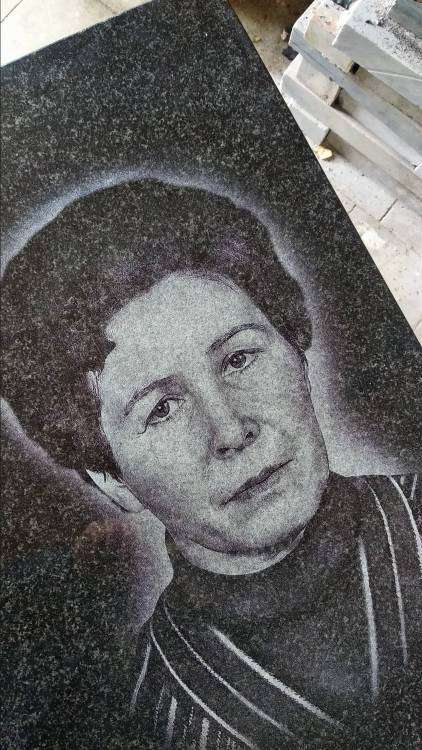

Steingravierung Опубликовано 29 сентября, 2021 Опубликовано 29 сентября, 2021 10 часов назад, Slava2086 сказал: 30_40 базальт 1 проход без чисток и доработок Базальт хороший материал для лазера, жаль у нас его нет.

Slava2086 Опубликовано 18 октября, 2021 Автор Опубликовано 18 октября, 2021 1 проход, без доработок и чисток, Карелия. retlazer@bk.ru 3

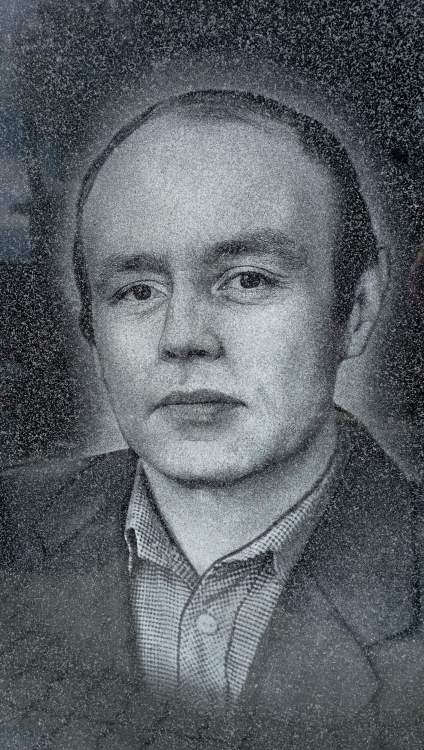

SX-DNS Опубликовано 11 июня, 2022 Опубликовано 11 июня, 2022 Яркий фон проваливает обьем на лице, попробуй или темнее фон или вообще без него, особенно когда волосы светлые 1
Slava2086 Опубликовано 12 июня, 2022 Автор Опубликовано 12 июня, 2022 7 часов назад, SX-DNS сказал: Яркий фон проваливает обьем на лице, попробуй или темнее фон или вообще без него, особенно когда волосы светлые Это понятно, ты про какую работу имеешь ввиду?

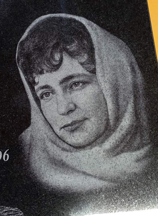

SX-DNS Опубликовано 12 июня, 2022 Опубликовано 12 июня, 2022 05.06.2022 в 15:54, Slava2086 сказал: Карелия, 1 проход без чисток, ретушь моя. retlazer@bk.ru Как пример
Slava2086 Опубликовано 14 июня, 2022 Автор Опубликовано 14 июня, 2022 В этой работе фон не яркий, фото на телефон всю реальность не передаёт....

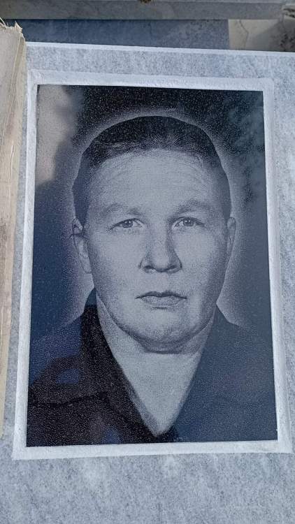

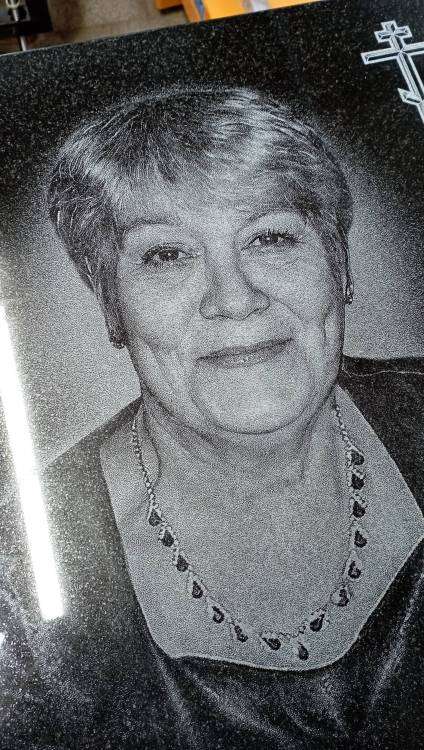

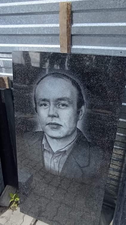

Slava2086 Опубликовано 21 июня, 2023 Автор Опубликовано 21 июня, 2023 Карелия, 1 проход без доработок, покрашен. Карелия 1 проход 1
vadim Опубликовано 22 июня, 2023 Опубликовано 22 июня, 2023 Неплохое качество для одного прохода, лезер побеждает ударник

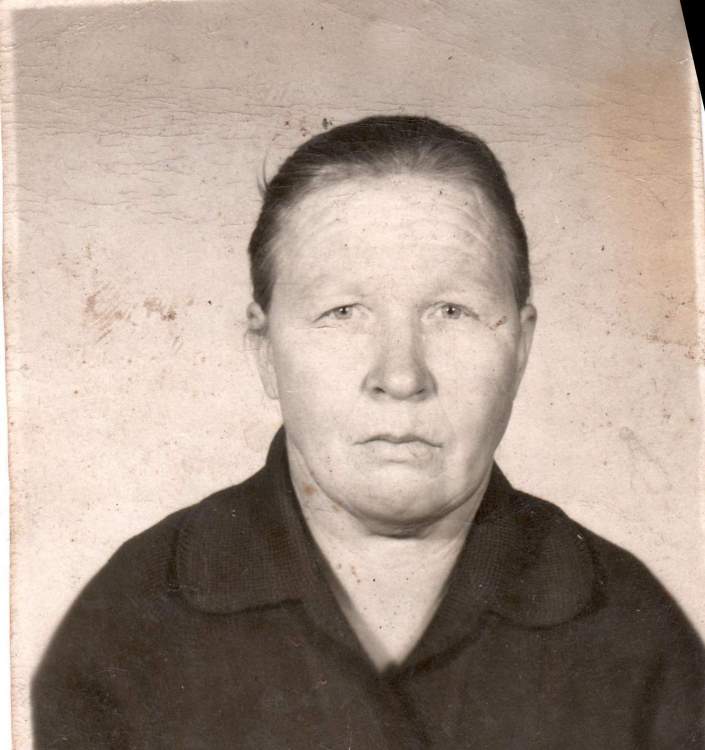

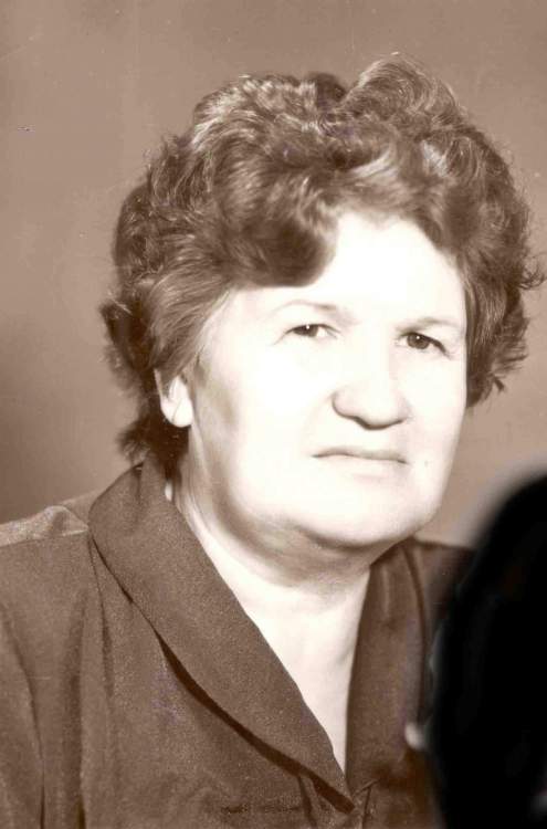

Slava2086 Опубликовано 22 июня, 2023 Автор Опубликовано 22 июня, 2023 Оригинал...не смог его здесь перевернуть.

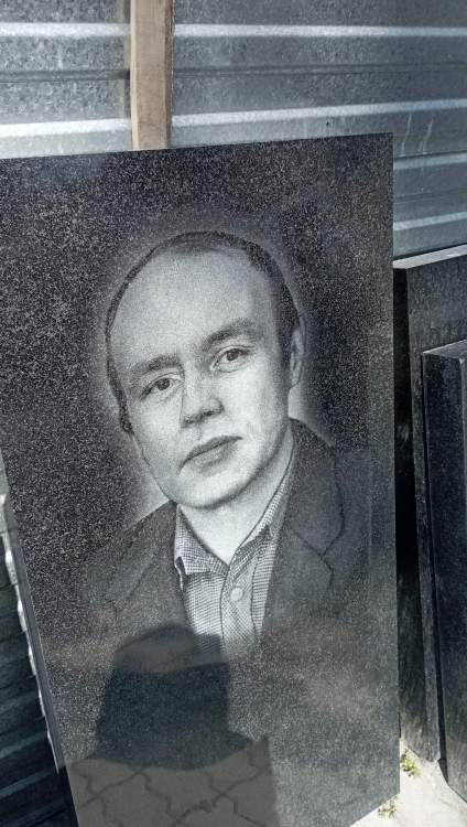

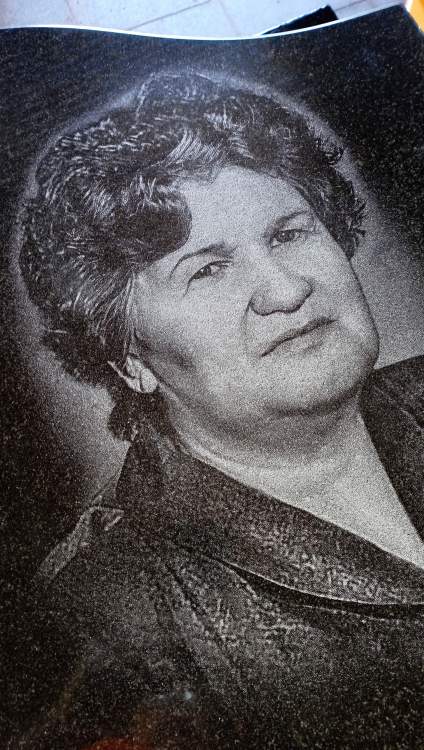

Slava2086 Опубликовано 23 июня, 2023 Автор Опубликовано 23 июня, 2023 Ретушь моя, один проход, лазер 1

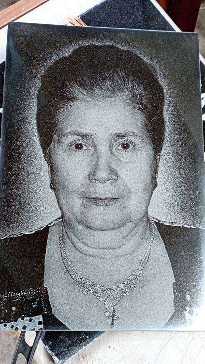

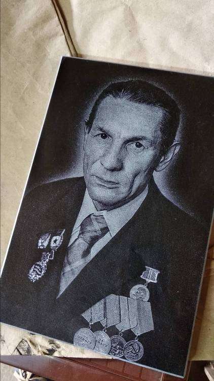

Slava2086 Опубликовано 23 июня, 2023 Автор Опубликовано 23 июня, 2023 Базальт. 20-30 см. Моя ретушь 1 проход без доработок.

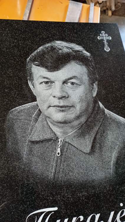

Slava2086 Опубликовано 23 июня, 2023 Автор Опубликовано 23 июня, 2023 Как всегда, ретушь моя, один проход, лазер, без доработок. 2
