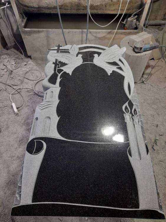

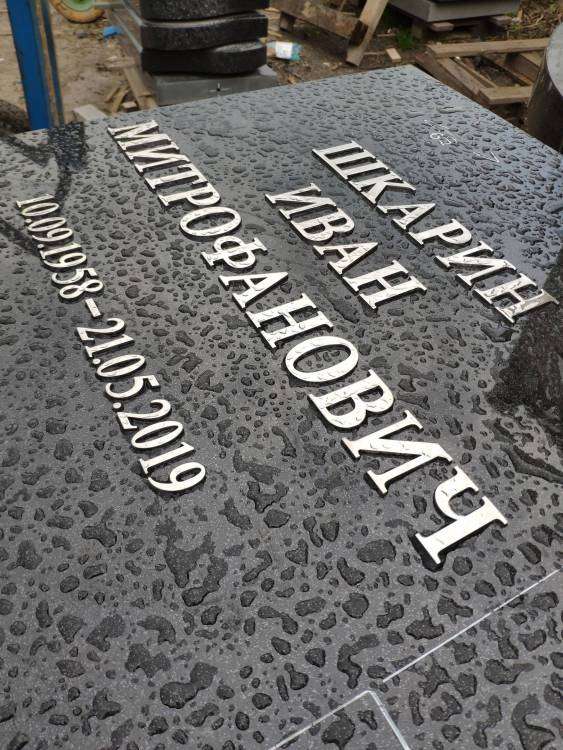

WORLD IN STONE Опубликовано 18 апреля, 2021 Опубликовано 18 апреля, 2021 10 минут назад, МигельАнгело сказал: точно, это фото заказчик и приносил Читал на просторах инета вроде за памятник Кругу за работу ни копейки не взяли. только вроде за материал, если мне память не изменят. Только что, Владимир1986 сказал: хотя бы что нибудь внутрях было награвированно, типа исуса... это уже лишнее было и перегружало работу да и саму композицию, смотрелась бы как "цыганская рубашка". а так всё сделано строго Чётко композиция выдержана. ИМХО 1 1
zelenok Опубликовано 18 апреля, 2021 Опубликовано 18 апреля, 2021 2 минуты назад, WORLD IN STONE сказал: за работу ни копейки не взяли. только вроде за материал Ну, это широко распространённая практика, дань великим людям, подвигам и славе. 1
Владимир1986 Опубликовано 18 апреля, 2021 Опубликовано 18 апреля, 2021 Хоть я круга и не слушаю, но сделал бы бесплатно... 1

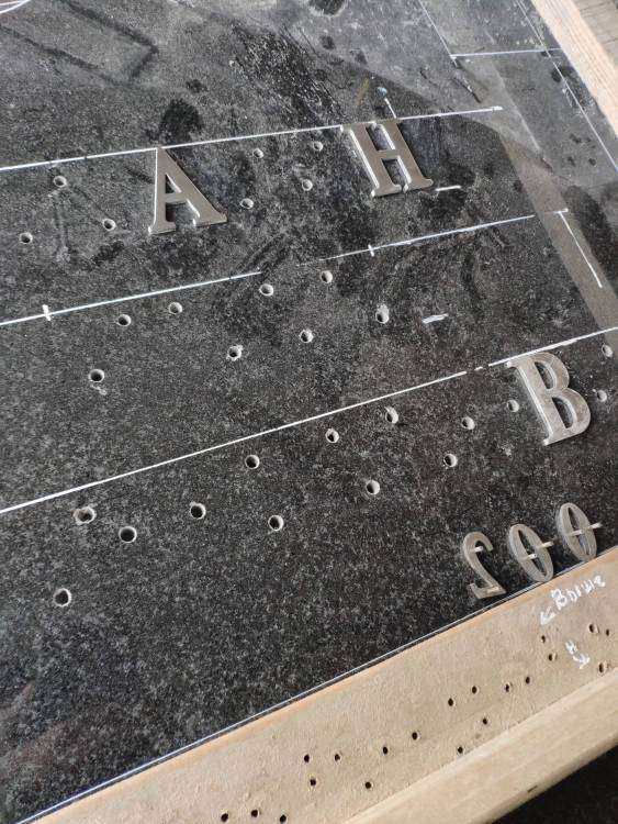

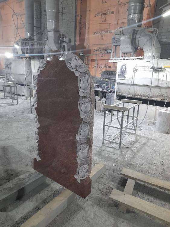

МигельАнгело Опубликовано 21 апреля, 2021 Опубликовано 21 апреля, 2021 Вот ещё один увлекательный процесс, делается первый (и надеемся последний) раз. У кого есть соображения по расценкам? 1
Владимир1986 Опубликовано 21 апреля, 2021 Опубликовано 21 апреля, 2021 Соображений пока никаких, один два раза видел такой процесс, и люди говорили, что это в первый и последний раз, как вы... 😁😁 2
bratian Опубликовано 21 апреля, 2021 Опубликовано 21 апреля, 2021 (изменено) Я пару раз делал. После последнего спину как заклинило, пару месяцев мучался( а сколько брал уже и не помню. Но , по любому, меньше, чем оно того стоило!! Изменено 21 апреля, 2021 пользователем bratian 1
Руслан Опубликовано 22 апреля, 2021 Опубликовано 22 апреля, 2021 (изменено) Делаем переодически...для работника 3000 за все буквы... Правда способ у нас другой... В кореле набираем..распечатываем ,клеим пескоструйную пленку...сверлим..(примерно 10 перьев уходит по кафелю) .....потом выравниваем...потом сняли пленку..на сикадур приклеили..поравняли линейкой вровень... Изменено 22 апреля, 2021 пользователем Руслан 2 1

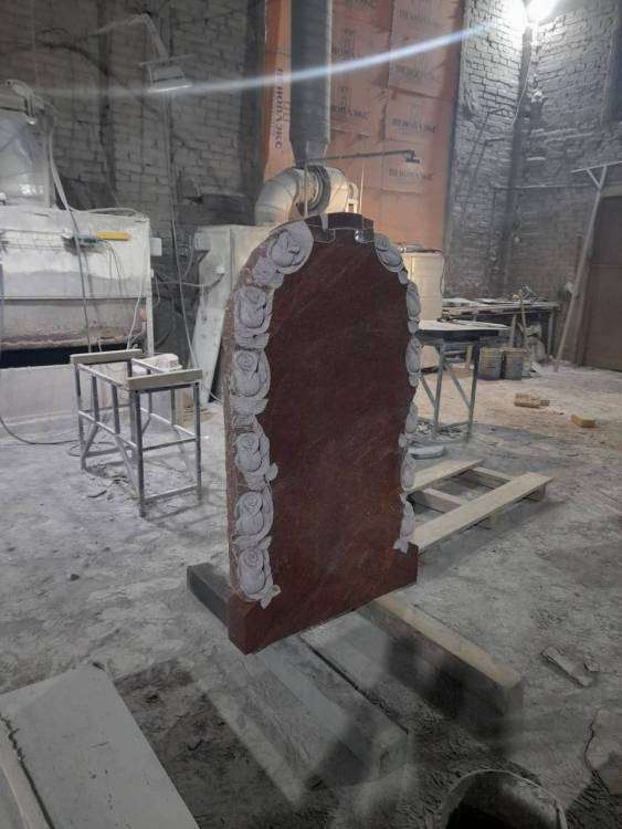

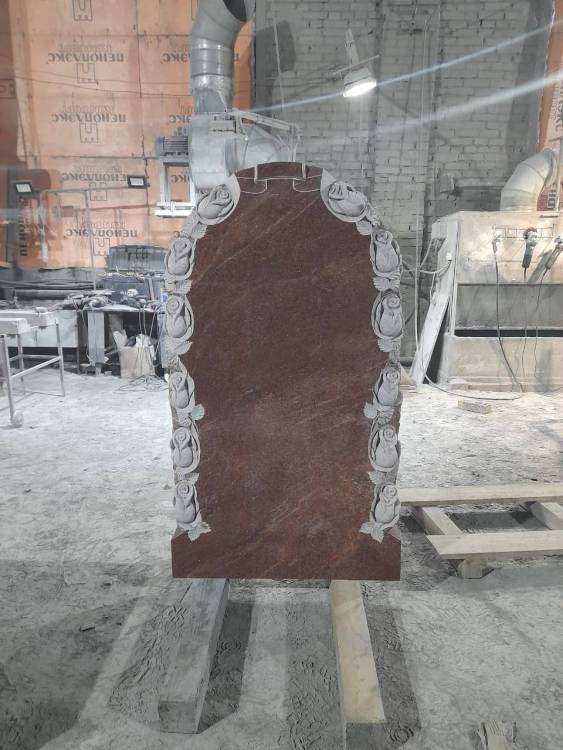

Могучий Опубликовано 22 апреля, 2021 Опубликовано 22 апреля, 2021 (изменено) Изменено 22 апреля, 2021 пользователем Могучий 3
Владимир1986 Опубликовано 22 апреля, 2021 Опубликовано 22 апреля, 2021 2 минуты назад, Могучий сказал: Надо уметь, слова клиента - мне там сделали как я хотел, тоже хороший результат и работает... Ну не могу я так... Обратитесь к другому резчику, или увольняйте... 😁 Могучий, отличные работы, первую пожалуй украду... 😁😁
Могучий Опубликовано 22 апреля, 2021 Опубликовано 22 апреля, 2021 вот тоже делал на медни, мне не нравится работа на надо именно так... хочешь не не хочешь, есть настроение нет настроения надо делать...

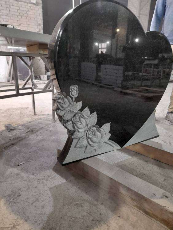

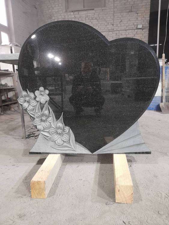

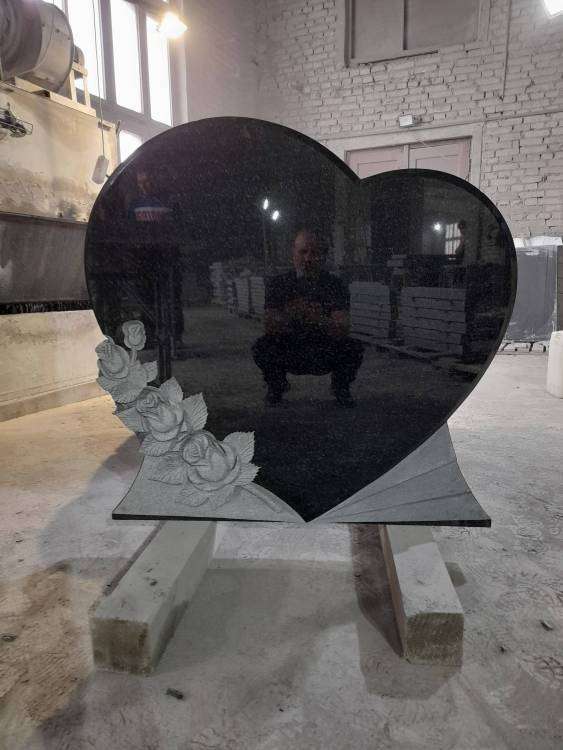

Могучий Опубликовано 22 апреля, 2021 Опубликовано 22 апреля, 2021 4 минуты назад, Владимир1986 сказал: Я бы ещё и ленточкой розы обвил... 😁 ога да и вообще всю полировку содрать, чё мотаться Сколько бы кто взял за сюську, размер 1400*800*100 ?
Владимир1986 Опубликовано 22 апреля, 2021 Опубликовано 22 апреля, 2021 1 минуту назад, Могучий сказал: 900*1000*80 кто сколько взял? Нефига се конкурент появился...🤣 2 минуты назад, Могучий сказал: 900*1000*80 кто сколько взял? Могучий, а в отражении это вы??? 🤔
Бракодел Опубликовано 22 апреля, 2021 Опубликовано 22 апреля, 2021 12 минут назад, Могучий сказал: 900*1000*80 кто сколько взял? 14500
Могучий Опубликовано 22 апреля, 2021 Опубликовано 22 апреля, 2021 3 часа назад, Владимир1986 сказал: Нефига се конкурент появился...🤣 Могучий, а в отражении это вы??? 🤔 На самом деле конкурентов нет, если получается у человека в этом деле, значит человек достоин, у каждого свой клиент будет всё равно. Ну да на фото я. 3 часа назад, Бракодел сказал: 14500 это ты лично себе? чё то грубанул по моему тебе не кажется?))) 1
Владимир1986 Опубликовано 22 апреля, 2021 Опубликовано 22 апреля, 2021 Работы отличные я бы по десятке взял, но мне никто не доверит такое...)))
МигельАнгело Опубликовано 22 апреля, 2021 Опубликовано 22 апреля, 2021 Дело "геморойное", но по мне - очень красиво. 6 1
Могучий Опубликовано 22 апреля, 2021 Опубликовано 22 апреля, 2021 15 минут назад, МигельАнгело сказал: Дело "геморойное", но по мне - очень красиво. Действительно, стоило помучится, очень красиво. Я бы сказал прям так и должно быть, только прямоугольных памятников строгих по классике. 2 1
