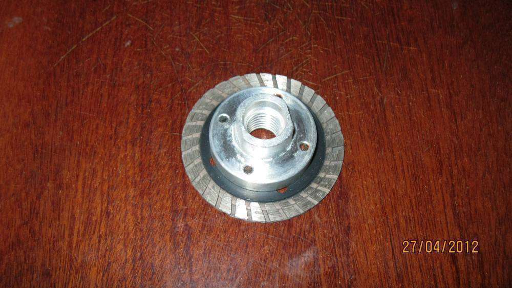

AndreyTar Опубликовано 7 мая, 2012 Опубликовано 7 мая, 2012 Бодро вы, Одиссей, а на чем основывается ваше мнение ?По фотографии решил бы, что сухорез на высоком фланце - Броварский, единственный инструмент пока был который не боится прижима, не подпаливается. Режет и режет карельский гранит, ресурс очень большой, стачивается под ноль.
Спартак Опубликовано 7 мая, 2012 Опубликовано 7 мая, 2012 "Одиссей" Сухоезы украинского производства 60мм полное Г. А вот удлинитель интересный,как сотрешь,поставь чего нить получше и будет огонь Одисей че сухорез барахло? опиши пожалуйта, ато я взял для учебы я в гранитном деле профан только начинаю учится...
Одиссей Опубликовано 7 мая, 2012 Опубликовано 7 мая, 2012 AndreyTarДа,виноват,именно насчет этого сухореза не стану утверждать что полное Г,Но сколько не пробовал маленьких украинских дисков,стачиваются слишком быстро,при стоимости почти в 2 раза превышающей корейские... %d1%82%d0%b0%d0%ba/'>СпартакСхид Диаманд обязателен к вооружению Дешевые,качественные,большой ресурс.230мм нужно дорабатывать,125 и меньше отлично пилят.Ещё,корейский 65мм,черный,название не известно,и фланцы к ним
Спартак Опубликовано 7 мая, 2012 Опубликовано 7 мая, 2012 и вот такой взял, незнаю где применяют но как говорят на Украине ШОБ БУЛО...мож где пригодится раз решил этим заниматся...
Одиссей Опубликовано 7 мая, 2012 Опубликовано 7 мая, 2012 и вот такой взял О нем и говорил выше Ещё,корейский 65мм,черный,название не известно,и фланцы к ним
Тёха Опубликовано 7 мая, 2012 Опубликовано 7 мая, 2012 @AndreyTar, я пробувал такой сухорез (с долгим флянцем). купил 2 штуки. один хороший, а второй отстойный что капец. Я им и резать несмог. Круг бьёт, резать нехочет. Потом купил третий и тот оказался бракованым. Незнаю кто их делает но еслиб они были все такие как тот один то былобы супер.
romak81 Опубликовано 13 мая, 2012 Опубликовано 13 мая, 2012 Одисей че сухорез барахло? опиши пожалуйта, ато я взял для учебы я в гранитном деле профан только начинаю учится... Я бы не сказал что барахло. Конечно не лучший вариант, пилит так себе, как по мне, то ему не хватает скорости. Но иногда в редких случаях, когда нужно сделать вырез с маленьким радиусом или в узком, труднодоступном месте - тогда достаю тот что у тебя на фото с удлинённым фланцем. А если профан и только начинаешь учиться, то вполне достаточно поработать одним 105 схиддиамантом. Не нужно скуплять все подряд. Уже потом, поработав, сам поймешь, что тебе нужно. Сотри диск. Тогда можешь сам оценивать качество, скорость, ресурс и цену любого другого сухореза.
