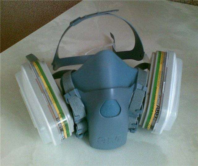

акай Опубликовано 18 апреля, 2010 Опубликовано 18 апреля, 2010 прошло пять месяцев, За это время всего два раза менял предфильтры (хлопчатобумажные накладки, которые защищают фильтры от попадания пыли). ОРИОН предфильтра хватает на 2 2.5 месяца, а на сколько хватает фильтра?
