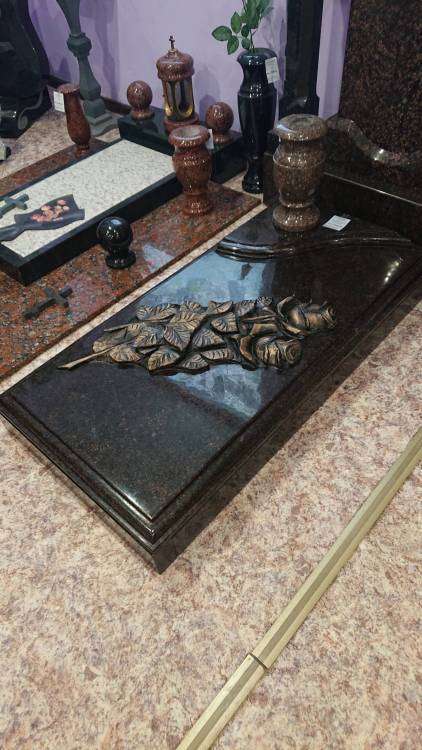

Популярный пост Владимир1986 Опубликовано 21 февраля, 2021 Популярный пост Опубликовано 21 февраля, 2021 Здравствуйте дорогие форумчане, вот маленькая работа на оценку...))) 11 3
Grigorii Опубликовано 21 февраля, 2021 Опубликовано 21 февраля, 2021 Интересная работа, сколько ушло времени если не секрет?
Лёха Спб Опубликовано 21 февраля, 2021 Опубликовано 21 февраля, 2021 @Владимир1986 , а вот там левее на мраморной крошке какие-то цветные розы или что-то подобное, видно плохо. Это что такое, как сделано?
Владимир1986 Опубликовано 21 февраля, 2021 Автор Опубликовано 21 февраля, 2021 Времени почти неделя ушла, но это делалось зимой, поэтому рабочий день не полный...))) а та в дали это не совсем мраморная крошка, это керамика с графикой и на ней так же лежит керамика с принтом роз...)))) вещь интересная, но клиентов отпугивает хрупкость...
Яшa Опубликовано 21 февраля, 2021 Опубликовано 21 февраля, 2021 45 минут назад, Владимир1986 сказал: вещь интересная, но клиентов отпугивает хрупкость клиентов отпугивает не хрупкость, а рассказ менеджеров о хрупкости. 1 1
Владимир1986 Опубликовано 21 февраля, 2021 Автор Опубликовано 21 февраля, 2021 То же верно, продавать надо уметь...))) 1
Grigorii Опубликовано 21 февраля, 2021 Опубликовано 21 февраля, 2021 Почти неделя это не маленькая работа :-) а плоскость и Кант в ручную полировалась ушм или станком?
zelenok Опубликовано 22 февраля, 2021 Опубликовано 22 февраля, 2021 6 часов назад, Grigorii сказал: в ручную Там всё ручное, видно.
Денис Давыдов Опубликовано 22 февраля, 2021 Опубликовано 22 февраля, 2021 Работа эпичная, но нерентабельная. Сколько это будет стоить, если делать уже не в свободное время, а на заказ? Оторвать резчика на неделю от работы ради одной надгробки? По мне, так дешевле сделать фрезером розы, чуть отделить розы фоном от основной плоскости и вокруг заполировать пузотером. Или литьевые приклеить и покрасить - бюджетно и красиво. 2
Владимир1986 Опубликовано 22 февраля, 2021 Автор Опубликовано 22 февраля, 2021 (изменено) Работа полностью ручная... За работу взял 20 тысяч... Это две розы по три тысячи, фигурная фаска по кругу - один метр по 1500 тысячи, само углубление и полировка ещё 6000 тысяч и две тысячи это тонировка... Насчёт того, чтоб упростить это всё, думаю можно, но это будет ненамного дешевле, а вот по времени скорее всего да, побыстрее, но мне не нравятся швы, между накладными частями...))) Модель делалась чисто для выставки, так сказать для пафоса... Продаваться будет думаю долго... Клиенту нравится, но цена конечно отпугивает... Вот для Москвы мне кажется это обычная работа и там она хорошо продаётся... Изменено 22 февраля, 2021 пользователем Владимир1986

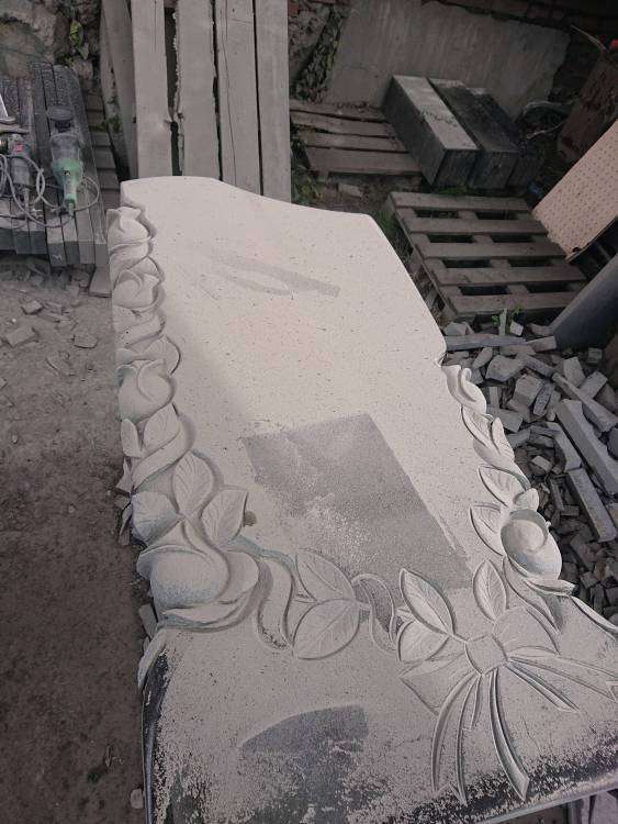

Владимир1986 Опубликовано 24 февраля, 2021 Автор Опубликовано 24 февраля, 2021 Друзья,вот есть ещё такие розы... Очень понравилось как на них легла пыль)))) 4
Лёха Спб Опубликовано 24 февраля, 2021 Опубликовано 24 февраля, 2021 22.02.2021 в 12:24, Владимир1986 сказал: но мне не нравятся швы, между накладными частями...))) Ну у тебя, как бы, переход от плоскости к розам тоже читается. На мой взгляд здесь овчина выделки совсем не стоит. Минусов куча: долго делать, много пыли, полировка плоскости ручная и скорей всего отличается от станочной не в лучшую сторону. Никогда не понимал зачем патинировать камень под металл? Если изделие из более дешёвого и простого в обработке материала, например литьё из смолы, то имеет смысл его маскировать под что-то более солидное, например под бронзу или мрамор. А если это итак натуральный гранит, к чему тогда маскировка? 22.02.2021 в 00:38, Grigorii сказал: а плоскость и Кант в ручную полировалась ушм или станком? @Grigorii , а как в данном случае ты их собрался станком полировать, что это за станок, как ты его себе представляешь?
Владимир1986 Опубликовано 24 февраля, 2021 Автор Опубликовано 24 февраля, 2021 Алексей... Вы правы, по вашему гораздо проще будет, но мне хочется всё сделать именно руками...))) простите мне мой максимализм, я готов цену за свою работу прировнять к более упрощённому способу...))) а насчёт тонировка, то я не хотел её вначале делать, но розы слишком слились с камнем, теней почти не было, к тому же, на выставке есть ещё розы без тонировка и теперь клиентура желает, чтоб их то же затонировали... П. С. я слишком слабый мастер, чтоб делать резину, приходится тонировкой вытаскивать объёмы...
