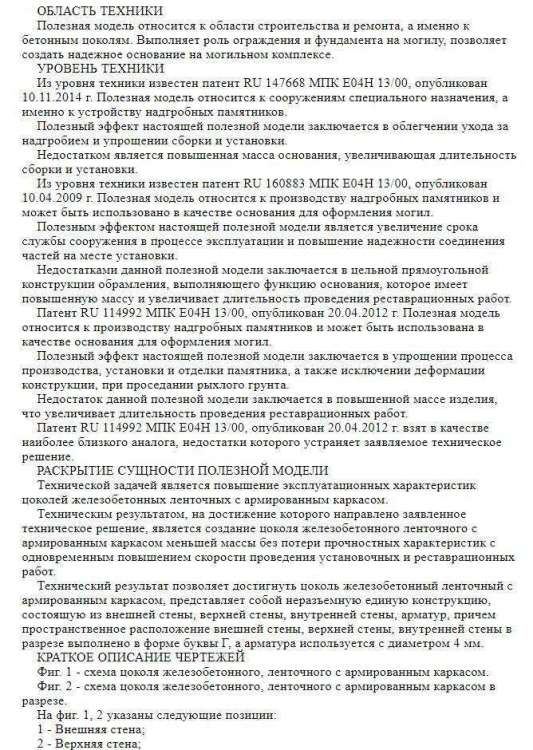

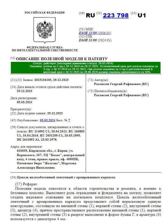

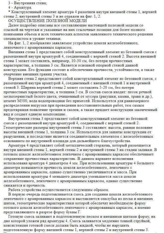

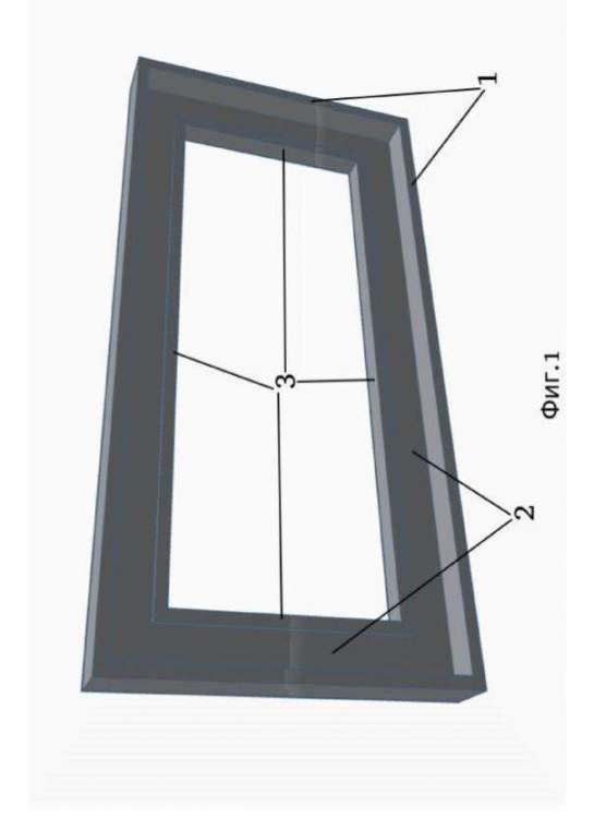

Денис Давыдов Опубликовано 7 апреля, 2024 Опубликовано 7 апреля, 2024 14 минут назад, zelenok сказал: Ничо не показывают по ссылке, пишут "Не получена БД документа" Поиск по номеру через здесь: https://fips.ru/registers-web/action?acName=clickRegister®Name=RUPM 1
zelenok Опубликовано 7 апреля, 2024 Опубликовано 7 апреля, 2024 Ну, не страшно, православным установщикам и конторам не стоит остерегаться нападок. Это поделие разработано и запатентовано для внутреннего продукта. Сами для себя постарались дабы иметь бумагу и отчего грудь должна стать колесом 3
AndreyTar Опубликовано 7 апреля, 2024 Опубликовано 7 апреля, 2024 Ну вот есть размеры и есть какая арматура, размеры изменяешь, арматуру 5мм и всё. Говоришь что своя технология и свой уникальный цоколь. Можно ещё вспомнить фильм с Челентано "Бархатные ручки" про секретный ингредиент 1

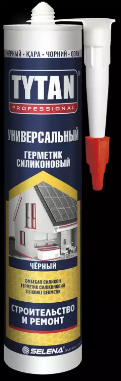

Владимир1986 Опубликовано 7 апреля, 2024 Автор Опубликовано 7 апреля, 2024 18 минут назад, leekbez сказал: стохастика ? Знать бы что это такое - стохастика... Только простым языком, рабочего класса...))) 21 час назад, Агита сказал: на что клеите ? Вот таким клеем стараюсь пользоваться... 👍
Владимир1986 Опубликовано 7 апреля, 2024 Автор Опубликовано 7 апреля, 2024 Силиконовым герметиком я потом шовчик промазываю... 👍 Но перед этим два дня, минимум один керамика сохнет без замазонного шва... Заметил у коллеги, что если сразу замазывать, то шов в некоторых местах выдавливает... 2

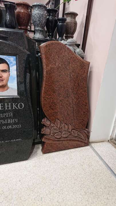

Владимир1986 Опубликовано 9 февраля Автор Опубликовано 9 февраля (изменено) Больше года к художке не притрагивался... И тут снова обстоятельства заставляют заняться розами... Мне нравится художка, но очень нервная для меня... Надо научиться делать быстро и красивенько... Вот такие пока что день делаю... Изменено 9 февраля пользователем Владимир1986 5
антропов роман Опубликовано 9 февраля Опубликовано 9 февраля (изменено) 5 часов назад, Владимир1986 сказал: Мне нравится художка, но очень нервная для меня... Надо научиться делать быстро и красивенько... Просто не нервничать. Ибо совершенство недосягаемо, а красота субьективна и в глазах глядящего ))) ---- Хотя, я руками и ногами за худ.советы, сертификацию с экзаменами на хцд.уровень - т.к. обесценена и опошлено всё и везде. Изменено 9 февраля пользователем антропов роман 1
Gra4 Опубликовано 9 февраля Опубликовано 9 февраля 5 часов назад, Владимир1986 сказал: Больше года к художке не притрагивался... И тут снова обстоятельства заставляют заняться розами... Мне нравится художка, но очень нервная для меня... Надо научиться делать быстро и красивенько... Вот такие пока что день делаю... День на что уходит, там вроде ничего такого нет 1

Владимир1986 Опубликовано 9 февраля Автор Опубликовано 9 февраля 1 час назад, Gra4 сказал: День на что уходит, там вроде ничего такого нет Ну я же медленный по художке... На форму с полировкой часа два трачу ну и на розы часа четыре... Вот те и день выходит...

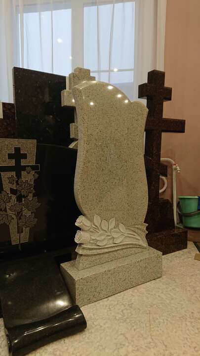

Владимир1986 Опубликовано 21 февраля Автор Опубликовано 21 февраля Те же розы но из возраждения... 👍 6
Владимир1986 Опубликовано 21 февраля Автор Опубликовано 21 февраля Это название гранита... На фотке плохо виден его розовый оттенок... Очень красивый цвет и обрабатывается отлично... 👍
Владимир1986 Опубликовано 4 марта Автор Опубликовано 4 марта Продолжаем тему цветных камней... Его величество Мансур... Ну и всё те же розы... 😁 4
Владимир1986 Опубликовано 4 марта Автор Опубликовано 4 марта 12 ть тысяч... Сколько на фрезере такой стоить будет вместе с фрезеровкой геометрии????
антропов роман Опубликовано 14 марта Опубликовано 14 марта В 04.03.2025 в 20:57, Владимир1986 сказал: 12 ть тысяч... с полировкой ?
Владимир1986 Опубликовано 14 марта Автор Опубликовано 14 марта 3 часа назад, антропов роман сказал: с полировкой ? Да Роман, с полировкой...
Доденгефт Алексей Опубликовано 8 апреля Опубликовано 8 апреля (изменено) В 09.02.2025 в 15:18, Владимир1986 сказал: Ну я же медленный по художке... На форму с полировкой часа два трачу ну и на розы часа четыре... Вот те и день выходит... нормальная скорость для таких роз, на плоскости ковыряться больше чем с самими бутонами + бучарда.Мож кто-то и делает быстрее, но думаю не на много, ну и по качеству вопросы будут возможно. А ценник хороший относительно. В ЛНР за такую работу 120х60х8 по 5 рублей предлагают, без полировки правда.... при чем люди не различают разницы 1 камень надо или 2 зеркально. КОНЧЕНЫЕ одним словом... цены на все выше процентов на 30-50 чем в столице. А еще некоторые "особо умные предприниматели" купили себе станков и пытаются подсидеть друг друга, окупились и всё типа можно теперя делать за бесценок, лишь бы поднасрать конкуренту. Отсюда и цена такая, типа больше не выгодно давать. Пришлось уйти из этой сферы, пока здесь обитаю... Изменено 8 апреля пользователем Доденгефт Алексей 1 1 1
