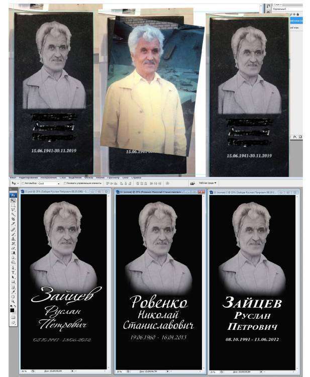

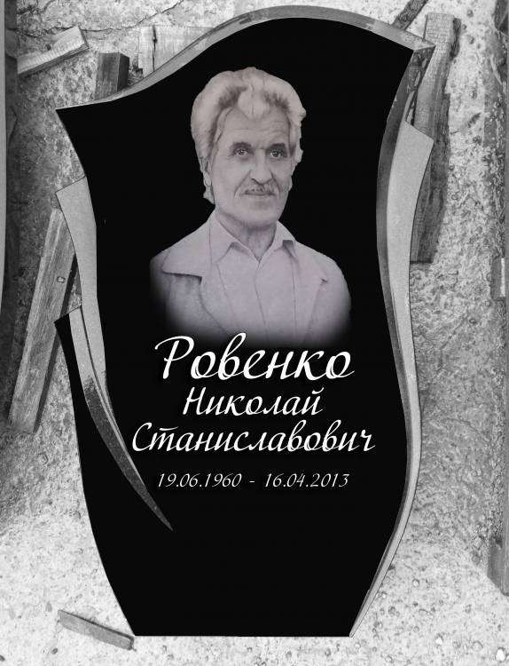

Руслан Опубликовано 4 апреля, 2021 Опубликовано 4 апреля, 2021 22 часа назад, Денис111 сказал: Спасибо. не за что. У меня нет реальной фамилии.А надо равняться на заглавную реальную букву. Выбирать шрифт в зависимости от длины фамилии и выбирать ракурс. Так что пока только так.навскидку И заметь насколько он стал не похож.
Руслан Опубликовано 4 апреля, 2021 Опубликовано 4 апреля, 2021 (изменено) Но....Такой тип лица (удлинненный ) плохо садится в прямой прямоугольник... Я бы сделал так...ненавязчиво сделал бы макет на другом,возможно более дорогой модели...и показал бы оба... Клиент не дурак...и если ему показать всё красиво...выбор не замедлит себя сделать... И Вы заработаете и клиент будет доволен Изменено 4 апреля, 2021 пользователем Руслан 1 1
Денис111 Опубликовано 7 апреля, 2021 Автор Опубликовано 7 апреля, 2021 04.04.2021 в 09:58, Руслан сказал: Но....Такой тип лица (удлинненный ) плохо садится в прямой прямоугольник... Я бы сделал так...ненавязчиво сделал бы макет на другом,возможно более дорогой модели...и показал бы оба... Клиент не дурак...и если ему показать всё красиво...выбор не замедлит себя сделать... И Вы заработаете и клиент будет доволен Руслан, спасибо.

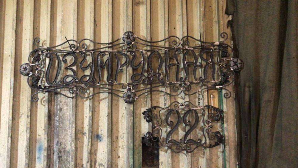

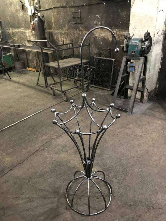

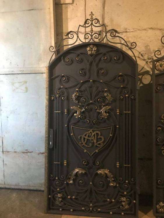

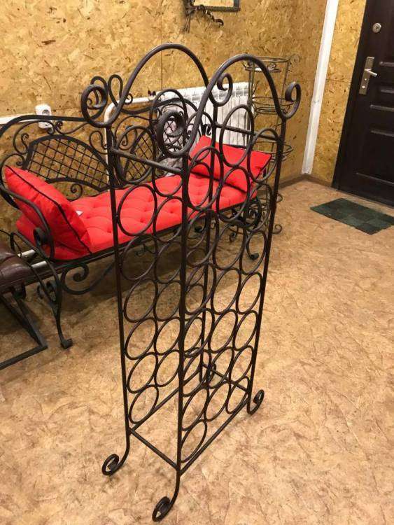

AndreyTar Опубликовано 7 апреля, 2021 Опубликовано 7 апреля, 2021 (изменено) Адресная табличка плохо, расфокусируйте взгляд и посмотрите на неё. Просто куча каких то "волосатых" линий. Как вариант, надпись надо делать на основе в виде листа, а вокруг него уже эти виньетки крутить, и делать их толще. Подставу для зонтов тоже хочется подправить ) Снизу полоски приварить не до самого верха, а только снизу чтобы ставя зонт он не пролетал в пустоту, расстояние между полосами небольшое. "Ручку" диаметром намного меньше, чтобы не отнимала пространство много вокруг. Снизу не 8 , а 4 прутка, и сделать их не выпуклыми, а вогнутыми, чтобы ощущение пространства не отнимали. Изменено 7 апреля, 2021 пользователем AndreyTar

Денис111 Опубликовано 7 апреля, 2021 Автор Опубликовано 7 апреля, 2021 27 минут назад, AndreyTar сказал: Адресная табличка плохо, расфокусируйте взгляд и посмотрите на неё. Просто куча каких то "волосатых" линий. Как вариант, надпись надо делать на основе в виде листа, а вокруг него уже эти виньетки крутить, и делать их толще. Подставу для зонтов тоже хочется подправить ) Снизу полоски приварить не до самого верха, а только снизу чтобы ставя зонт он не пролетал в пустоту, расстояние между полосами небольшое. "Ручку" диаметром намного меньше, чтобы не отнимала пространство много вокруг. Снизу не 8 , а 4 прутка, и сделать их не выпуклыми, а вогнутыми, чтобы ощущение пространства не отнимали. Адресная не покрашена ещё. Можно было и на лазере вырезать, но это дёшево. Подставка сделана именно по образцу

AndreyTar Опубликовано 7 апреля, 2021 Опубликовано 7 апреля, 2021 16 минут назад, Денис111 сказал: Адресная не покрашена ещё. Можно было и на лазере вырезать, но это дёшево. Подставка сделана именно по образцу покраска не изменит общего ощущения, она лишь будет вытягивать неудачно сделанное. По плохому образцу, можно же его довести, чтобы практичнее было. А вообще мне без разницы, делайте как хотите, ваше право советы принимать или нет. 1
Денис111 Опубликовано 7 апреля, 2021 Автор Опубликовано 7 апреля, 2021 3 минуты назад, AndreyTar сказал: покраска не изменит общего ощущения, она лишь будет вытягивать неудачно сделанное. По плохому образцу, можно же его довести, чтобы практичнее было. А вообще мне без разницы, делайте как хотите, ваше право советы принимать или нет. Я и прислушиваюсь и анализирую. К сожалению большинство таких вещей заказываются посредниками и что-то им объяснять бесполезно (заказчик сказал так)

Владимир1986 Опубликовано 7 апреля, 2021 Опубликовано 7 апреля, 2021 Адресная табличка отлично вышла, как раз из страны ОЗ... покраситься и вообще супер будет... 👍👍👍
zelenok Опубликовано 7 апреля, 2021 Опубликовано 7 апреля, 2021 3 часа назад, AndreyTar сказал: Просто куча каких то "волосатых" линий. Старики-художники это называли "слишком сильное дробление"
AndreyTar Опубликовано 7 апреля, 2021 Опубликовано 7 апреля, 2021 @Владимир1986 В таких вещах прежде всего должна быть практичность, легкая читаемость и эстетика. Читаемости плохая, по практичности вопрос нет. Эстетика - все что делается с привязкой к дому, должно основываться на общее впечатление от дома. Значит повторять какие то его основные элементы, обычно это прямоугольник, квадрат. Если в архитектурных элементах дома есть покруги, круги и т.п., то можно использовать эти элементы. Любое оформление на доме, включая скульптуру подчиняется архитектуре. Она доминанта. 1 1
Денис111 Опубликовано 7 апреля, 2021 Автор Опубликовано 7 апреля, 2021 2 минуты назад, AndreyTar сказал: @Владимир1986 В таких вещах прежде всего должна быть практичность, легкая читаемость и эстетика. Читаемости плохая, по практичности вопрос нет. Эстетика - все что делается с привязкой к дому, должно основываться на общее впечатление от дома. Значит повторять какие то его основные элементы, обычно это прямоугольник, квадрат. Если в архитектурных элементах дома есть покруги, круги и т.п., то можно использовать эти элементы. Любое оформление на доме, включая скульптуру подчиняется архитектуре. Она доминанта. Согласен с Вами. 1
