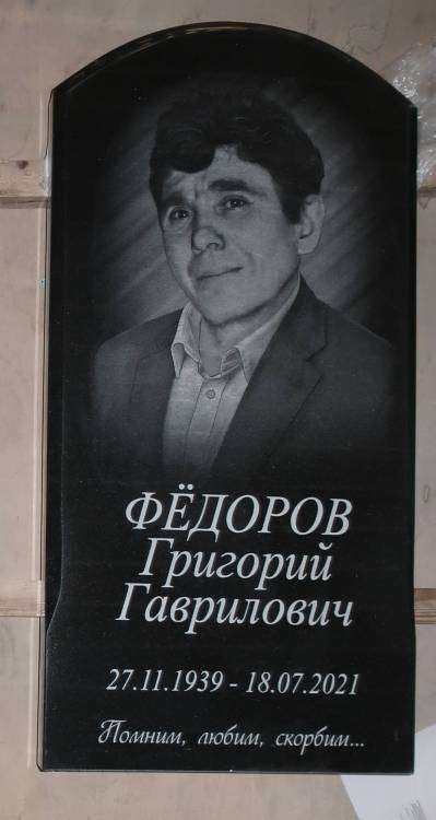

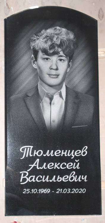

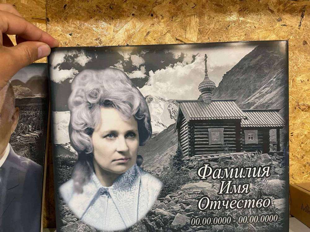

Решили сделать цветной приглушённый портрет с чб фоном. На оценку.
0-02-08-2046e274b127a79f38d051b698344b483bf84de038caacf83c75d658b6d7afe9_97998941b4e22d30.jpg

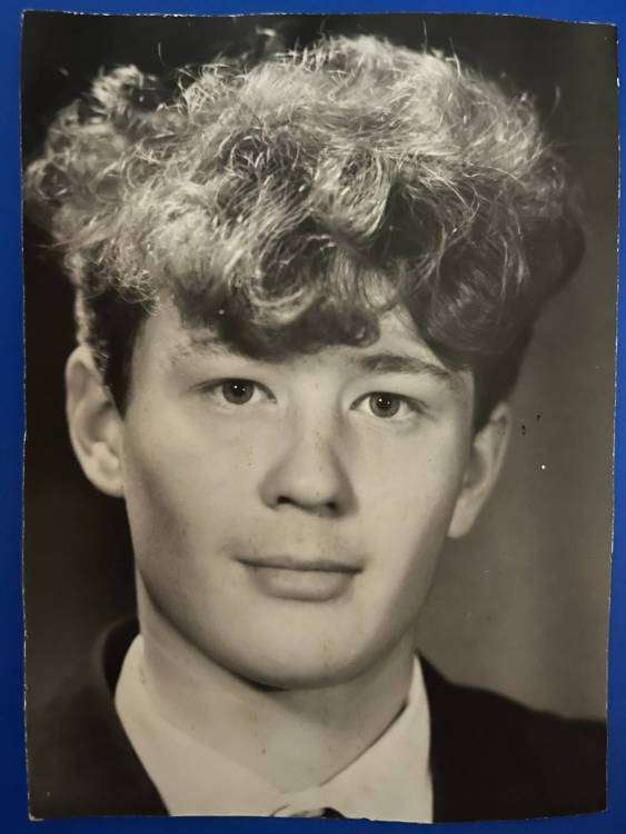

0-02-08-56859711be34afbecaba16b06cfafc9d8f40c305d5fc392547be2598c483ce4e_401d485ea2659f45.jpg

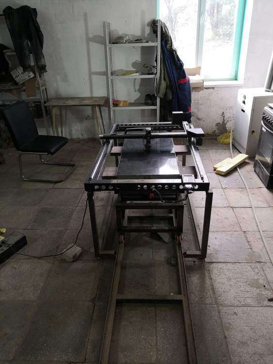

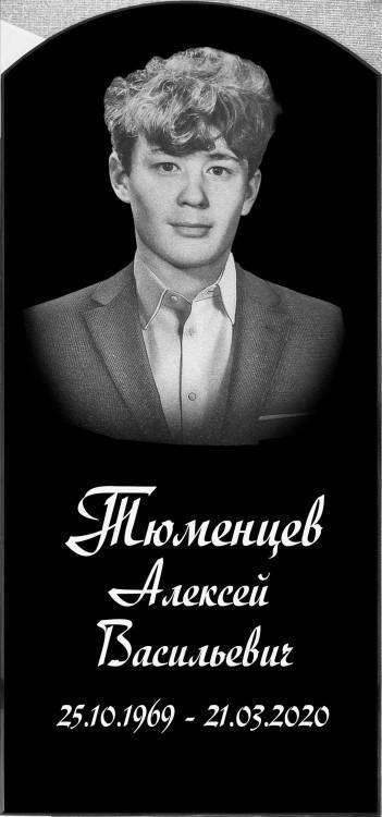

А это для критики Руслана. Учли все недароботки и кажется уже лучше стали делать. Станок гравёр 5

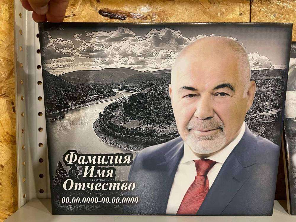

27 минут назад, Денис111 сказал:
... уволить того кто придумал сделать столь коряво...
Блин.
Идея отличная-только выполнена из рук вон плохо...
1.Почему вместо фамилии  просто обозначение ? Это же пример? Так почему не придумать любую фамилию? Поставить даты.
2.Почему нет привязки к деталям? Что может делать в храме дама с украшениями и крашенными волосами?
3.Обрезанный контур платья и парик на макушке-вообще не в дугу
4.Дяденька получше-но смотрится как распиленный тендер на билборде,когда все деньги украли и сделали из чего что было.
Вообщем думайте над макетом прежде чем тратить ресурсы...
Всё ИМХо конечно
Изменено пользователем Руслан
3 минуты назад, Руслан сказал:
Блин.
Всё ИМХо конечно

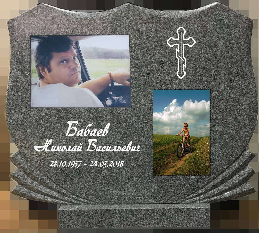

Спасибо. Да уцепились в идею, но не поработали над мелочами.
Что здесь нужно изменить, добавить?
1 минуту назад, Денис111 сказал:
Стало лучше чем было-это факт.
Но еще есть к чему стремится....
Фёдорова промолчу))))-там сами всё видите,но Тюменцева  то за что так то ?
Хороший сканер ,просканировал бы  всё профессионально и не надо будет востанавливать недостающие детали.
Хотя врядли сканер может быть таким отвратительным.... наверное  это перефотали ,а не сканили .
Я всегда требую принести оригинал.
Плохой исходник-плохой результат-всё связано .
Много же можно было не восстанавливать, а фильтрами дотянуть.
При этом восстанавливалось так себе...на рублей 600 -700
Замечаний вагон ,но дам немного...лениво)))))
1. Научите ретушера делать волосы.Точнее заставьте научится.Фон тут явно лишний .Черные линии лица уродуют портрет.
2.Знаки . Кто делает макеты? Он равнодушен к своей работе или бездарен.
3. Почему междустрочное расстояние столь геометрически разное  ? А там где оно есть, фамилия не превалирует.
4. Костюм не должен быть больше лица
5. Рубашка не должна быть белее лица
6. Кароче учитывая китай и идеальное фото-результат троечка с плюсом...
Синим то что понравилось...

Спасибо за критику, всё понятно и решаемо. Не понятно, что не так с волосами.
20 минут назад, Руслан сказал:
Руслан, хочу делать хорошо, но сначала нужно понять самому, а потом переделывать сотрудников. Можно дать наглядную агитацию, как должно быть в идеале.
41 минуту назад, Денис111 сказал:
Сделать ореол-это 5-10 секунд .
Сделать кромки волос,чтобы они читались на камне НЕ белой линией, а естественно -высший пилотаж ретушера.
Особенно в варианте с Тюменцевым-там всё в наличии.И отблески лапмы и блики и свет. Зачем туда было лепить еще и ореол.
Кароче те кто делают ореолы-не умеют или ленятся делать волосы.
Примерно так

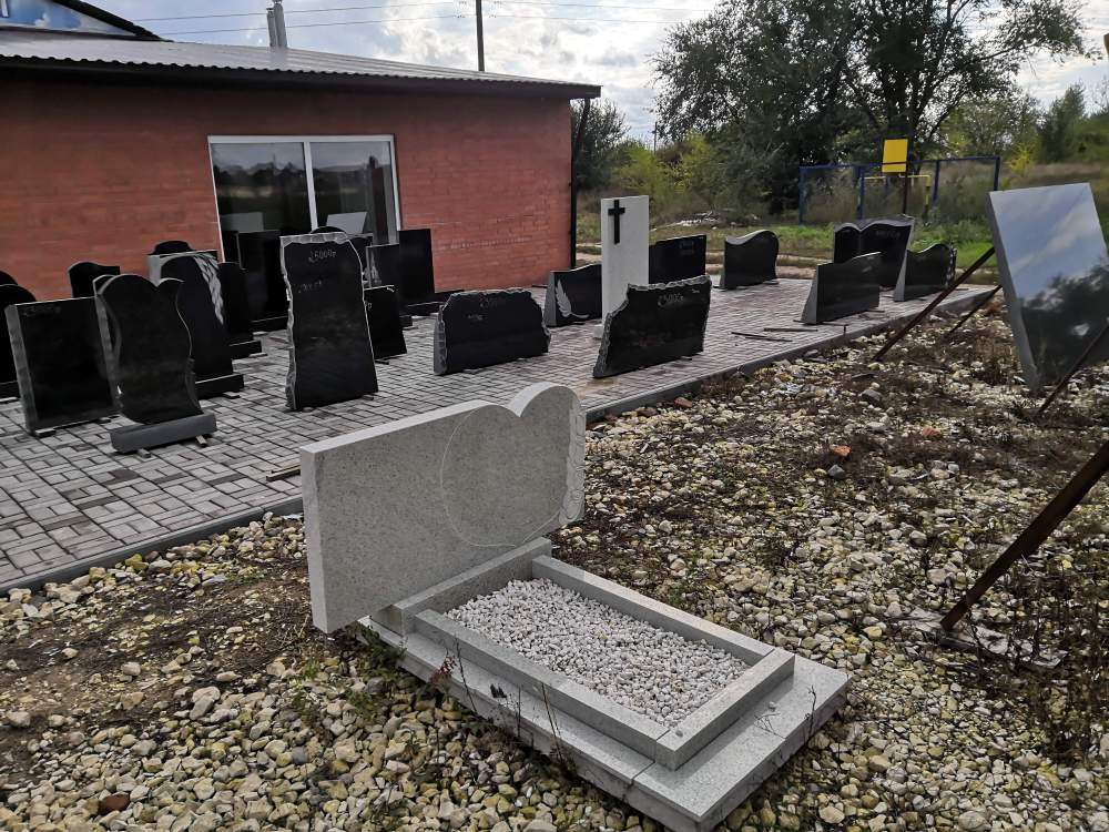

...я агитацию рассматриваю на кладбище..вот где  море примеров, как плохих так и великолепных.
Вчера был в одном удаленном месте. Деревенька Поповка.  Недалеко от границы с Китаем...небольшая деревенька...домов 200 ....Малюсенькое кладбище. Не больше сотни захоронений.
Пока сохло-всё облазил....
Вот уж где чётко видно работу мастера и барыг .
Почему именно там ?
Ну деревенские или заказывают где поближе,а если делают плохо-ищут где сделать получше.
Вот так и видна эволюция...среди мурзилок вдруг пару тройку классных работ...

А если волос чёрный как обойтись без ореола?
Если не затруднит мог бы собрать Тюменцева как ты видишь, я напечатаю и буду вдалбливать сборщику как нужно делать.
15 минут назад, Денис111 сказал:
Ну вот найди мне фотографию такую...тогда можно и поговорить.
Ибо :
1.  любая фотография черных волос,всегда имеет отблеск,за который можно уцепиться.
2. там где его нет,можно его воссоздать.
3. я не отрицаю ореол полность, он (ореол ) допустим в небольших количествах случаях,когда надо подчеркнуть локоны или пушок,или таки да,абсолютно чёрный тип волос с плохого исходника где клиент начинает исетрить что она цитирую:"до самой смерти ни единого волоса седого не было" :biggrin:
Вообщем это искусство ретуши ,которому надо учится.
Кстати....И если твой ретушер научиться,то ты его потеряешь сразу ;)
22 минуты назад, Денис111 сказал:

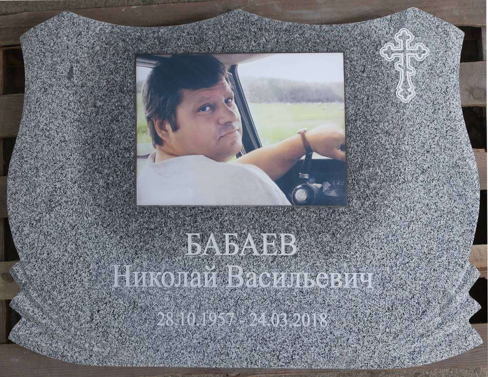

2 часа назад, Денис111 сказал:
Если не касаться ретуши, хотя почему не касаться.Зря осветлили.Вот тут можно дешевым ремини обойтись,но не светлить. Керамика это простит.
По памятнику. Он дешевый.Но и керамику ты продаешь дешево.
Камень симметрично сложный,вписать сюда прямоугольник можно только сломав симметрию фотки,путём исскуственного расположения.
Сейчас покажу как  я бы сделал этот камень.
14 минут назад, Руслан сказал:
Размер плитки  35*75 ?
Напечатаю на плитке 600*400
у тюменцева 60*40? ..хм..мне показалось она другая...
1.По светлому,я бы попросил принести фотографии разные и нашёл бы какую нибудь винтажную,с дества/юности/отрочества
И забацал бы примерно так
Ну и Тюменцев как мне кажется так...
22 минуты назад, Руслан сказал:
 Я понял. Спасибо
710701292_86.thumb.jpg.5df7dd8430b06f50a091747d9ccba139.thumb.jpg.35b7280ed3a48781e6f5b1ea4e82bebf.jpg
Изменено пользователем AndreyTar
Тоже неплохо...но для дешевого слишком много усилий...(я про контур)
17.06.2022 в 09:23, Руслан сказал:

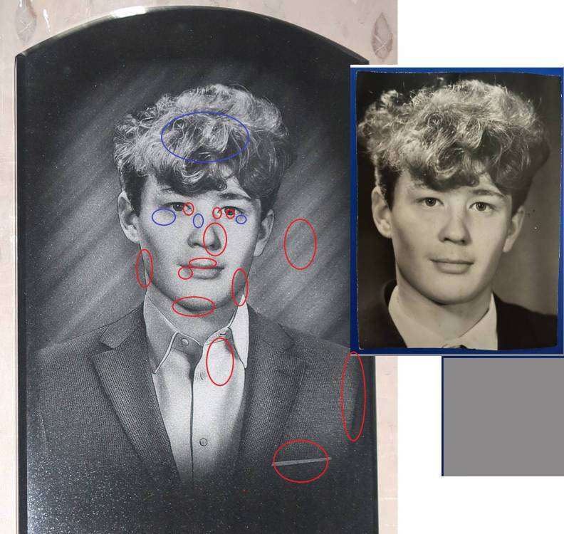

Поругайте, в чем ошибки
