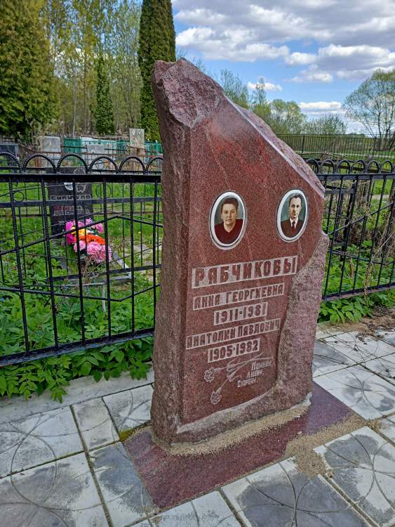

Кос1276 Опубликовано 5 мая, 2023 Опубликовано 5 мая, 2023 Доброго времени суток. Подскажите, реально "простому смертному" в Московской области заказать памятник из малинового кварцита типа "скала" с полировкой только передней стороны (примерно 120х60х15-20)? Пример желаемого приложил. Есть контакты? С карьера в розницу не шлют? Спасибо.
Агита Опубликовано 5 мая, 2023 Опубликовано 5 мая, 2023 Здесь думаю дешевле взять корку размером какую вам надо и затем уже шлифануть ту плоскость которую вам надо.
zelenok Опубликовано 6 мая, 2023 Опубликовано 6 мая, 2023 В 05.05.2023 в 21:17, Кос1276 сказал: памятник из малинового кварцита Показать Вы уверены что вам нужен именно кварцит? 1
Калуга Опубликовано 6 мая, 2023 Опубликовано 6 мая, 2023 В 05.05.2023 в 21:17, Кос1276 сказал: Доброго времени суток. Подскажите, реально "простому смертному" в Московской области заказать памятник из малинового кварцита типа "скала" с полировкой только передней стороны (примерно 120х60х15-20)? Пример желаемого приложил. Есть контакты? С карьера в розницу не шлют? Спасибо. Показать Это не малиновый кварцит.
Кос1276 Опубликовано 6 мая, 2023 Опубликовано 6 мая, 2023 В 05.05.2023 в 21:34, Агита сказал: думаю дешевле взять корку Показать Можете подсказать, где ее взять? Фото приложил, как пример формы памятника. Если знаете, напишите какой камень на фото. Спасибо.

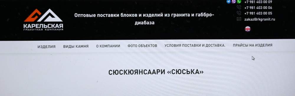

Калуга Опубликовано 6 мая, 2023 Опубликовано 6 мая, 2023 В 06.05.2023 в 06:16, Кос1276 сказал: Можете подсказать, где ее взять? Фото приложил, как пример формы памятника. Если знаете, напишите какой камень на фото. Спасибо. Показать На фото "Сюська". Такие сейчас не делают. Такое делали 60-30 лет назад. Но действительно, можно взять корку и из неё сделать нечто подобное
zelenok Опубликовано 6 мая, 2023 Опубликовано 6 мая, 2023 В 06.05.2023 в 06:23, Калуга сказал: 60-30 лет назад Показать Да, до сих пор делаем под заказДаже фрезером как-то выёживался, но не понравилось-руками быстрее в разы
Калуга Опубликовано 6 мая, 2023 Опубликовано 6 мая, 2023 В 06.05.2023 в 06:26, Агита сказал: смахивает на карельский Показать Агита, в Карелии добывают 18 видов камня.
zelenok Опубликовано 6 мая, 2023 Опубликовано 6 мая, 2023 В 06.05.2023 в 06:26, Агита сказал: смахивает Показать Дык у него и название карельское 1

Кос1276 Опубликовано 6 мая, 2023 Опубликовано 6 мая, 2023 В 06.05.2023 в 06:23, Калуга сказал: можно взять корку Показать Корка это вид камня, или необработанная форма? Если второе, то корку шокши реально найти? Спасибо за помощь
Калуга Опубликовано 6 мая, 2023 Опубликовано 6 мая, 2023 В 06.05.2023 в 07:13, Кос1276 сказал: Корка это вид камня, или необработанная форма? Если второе, то корку шокши реально найти? Спасибо за помощь Показать Зачем Вам искать? Придите в мастерскую по изготовлению памятников со своим эскизом и закажите. Искать и изготовить - их проблема.

zelenok Опубликовано 6 мая, 2023 Опубликовано 6 мая, 2023 В 06.05.2023 в 07:38, Кос1276 сказал: Вот и приходится самому вникать. Показать Камень торгуется кубатурой, Шокша стоит в разы дорожеВы в цене на корку убъётесь об необходимую толщину для шубы, она-же потянет за собой более просторную подставку в глубину. Работы по Шокше в два раза дороже что резка, что полировка, что гравёрка, это очень неудобоваримый в обработке материал В 05.05.2023 в 21:17, Кос1276 сказал: "простому смертному" Показать Шокшу вы не потяните Тут камень тыщ на 400 потянет в закупке 1
