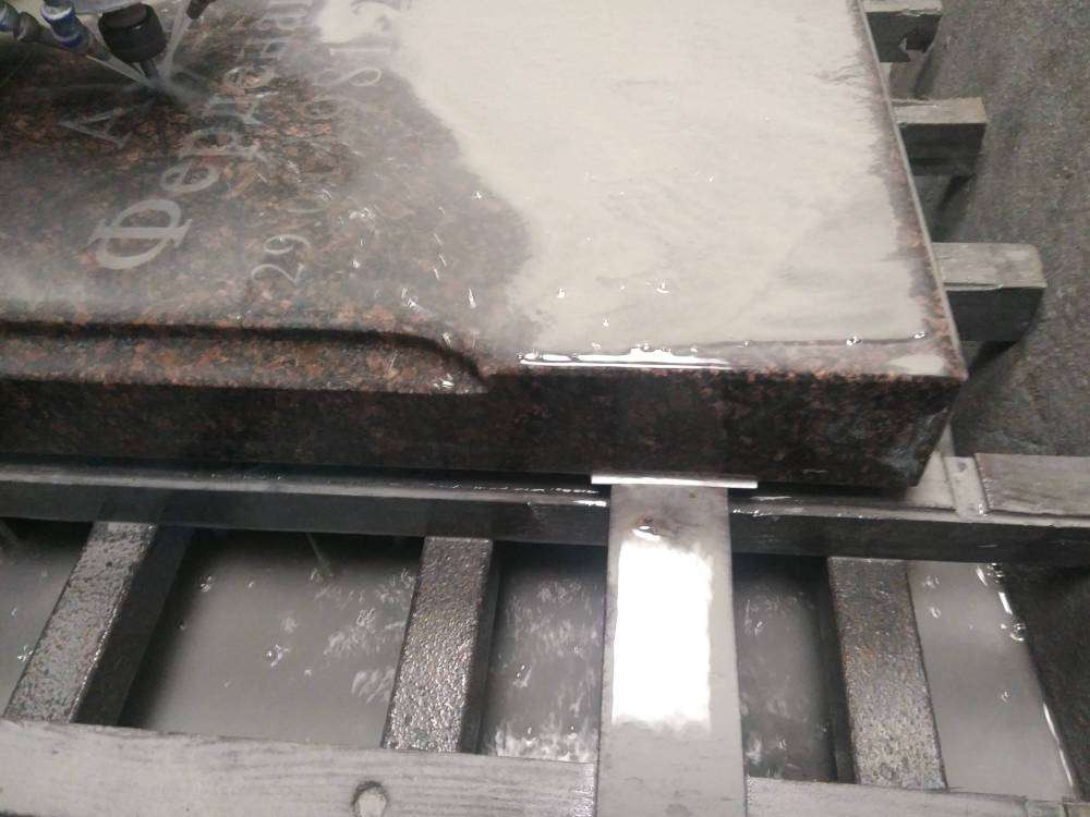

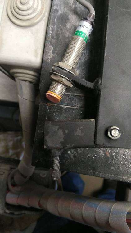

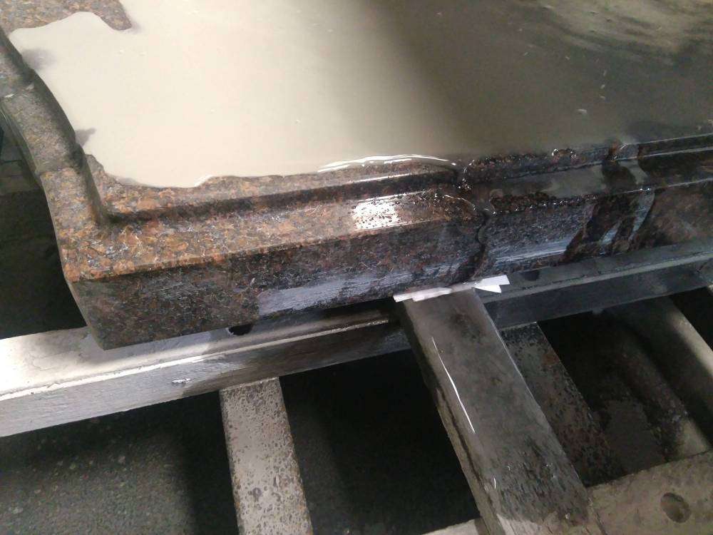

zelenok Опубликовано 17 сентября, 2021 Опубликовано 17 сентября, 2021 2 часа назад, minus сказал: Какими критериями должен обладать опытный фрезеровщик? Спинным мозгом чуять когда сканер уровня, не сработав, вдавливается в камень СвежатинаПридётся опять на ощупь делать
Мультипликатор Опубликовано 17 сентября, 2021 Опубликовано 17 сентября, 2021 2 часа назад, zelenok сказал: Спинным мозгом чуять когда сканер уровня, не сработав, вдавливается в камень Это для надписей?
zelenok Опубликовано 17 сентября, 2021 Опубликовано 17 сентября, 2021 @Мультипликатор ну да, перепад по высоте в десятку сильно роляет, методы и выставить более-менее и перенедописать есть конечно, но со сканером конечно удобней и быстрей.
Agronom Опубликовано 17 сентября, 2021 Опубликовано 17 сентября, 2021 6 часов назад, zelenok сказал: @Мультипликатор ну да, перепад по высоте в десятку сильно роляет, методы и выставить более-менее и перенедописать есть конечно, но со сканером конечно удобней и быстрей. Производительность и качество в разы увеличивает.... До щупа, в день по плите + ручная доработка. Сейчас 3-4 за смену и буква к букве! Спасибо Зинону за "прибор" 👍
Agronom Опубликовано 18 сентября, 2021 Опубликовано 18 сентября, 2021 17.09.2021 в 01:54, Руслан сказал: Вот вот... Но опытный фрезеровщик сейчас очень востребованная профессия... И интересно, где востребована 🙄 Рабочий день с 8 до 22 часов.... УП с каждой моделью дорабатываю, большой интерес к фрезеровке рельефов... А работодателя второй год сменить не могу... Только "мебельщики" кругом... за 30 тыс/мес 😁
zelenok Опубликовано 18 сентября, 2021 Опубликовано 18 сентября, 2021 12 часов назад, Agronom сказал: + ручная доработка. Не, я десятку-полторы фрезером долавливаю не снимая камня, вторым проходом по уже изначально понятному участку надписи А разницу до десятки подкладками-бумажками вылавливаю
minus Опубликовано 18 сентября, 2021 Опубликовано 18 сентября, 2021 12 минут назад, zelenok сказал: А разницу до десятки подкладками-бумажками вылавливаю бумажки не размокают?
zelenok Опубликовано 18 сентября, 2021 Опубликовано 18 сентября, 2021 23 минуты назад, minus сказал: бумажки не размокают? Не, хорошие, из блокнота
