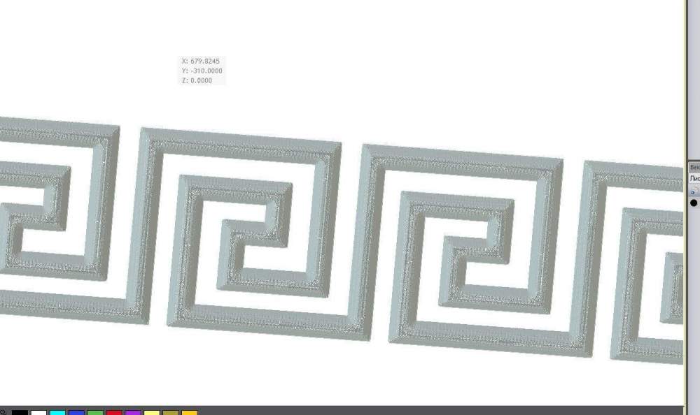

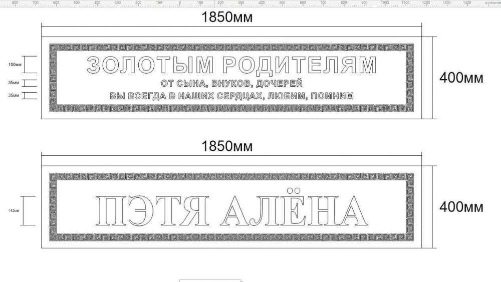

Добрый вечер, с буквами мало дел имел(макет готов, осталось только в арктам перенести) , подскажите каким или какими инструментами сделать узоры / буквы?1.thumb.JPG.8e337c2e9080f47816512bae4f5603d3.JPG
большие буквы думал 3мм конусом, маленькие буквы поликристалл. как быстро стираются кончики на таких? Спасибо

А где полировка остаётся и какова нужна глубина и на каком материале?
@zelenok габбро, примерно 2мм, полировка как обычно - остаётся снаружи букв, если я правильно понял вопрос
Изменено пользователем goshanjke
Вокруг букв или сами буквы-узоры?
На габбро только 90-градусная рекомендованы:hmm:70-ти градусные быстро кончаются:dontknow:
@zelenok  короче говоря, буквы и узоры утоплены должны быть
3 минуты назад, goshanjke сказал:
Углом на "УС" или с прямым, плоским дном?
Ну, 10см знаки устанете конечно делать, 14.2 тем более, возможно одной фрезы и не хватит:hmm:Заготовка хоть в длину вся в рабочее поле влезает?
должно влезть, 1700 рабочее поле, вот только закрепить с торцов не получится. вот и думаю большие буквы другой инструмент подобрать, со сканером еще  бы разобраться :biggrin:
У меня получается 11ч05м при угле -13 градусов глубина в среднем 2.3мм(редактор формы) глубина сильно зависит от ширины знаков, поэтому тут подбор угла при редакции формы очень важен. Для чистоты поверхности букв важно померить угол фрезы и задать его правильно, если не смущают риски с частотой 0.13мм-можно выставить угол как написано на фрезе. С подачей можно поиграться в большую сторону:hmm:

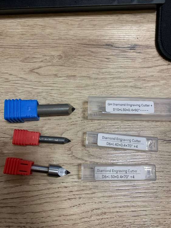

1 час назад, zelenok сказал:
Мне сейчас от Зенонаса вот такая прилетела:biggrin:

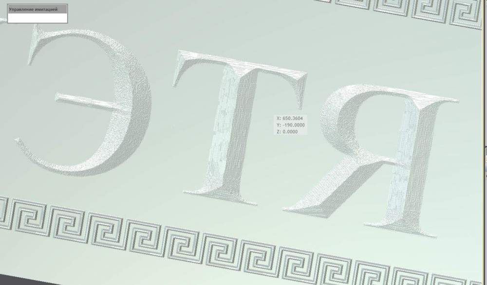

@goshanjke Возьми какую-нибудь стрёмную заготовку, на которой можно потренироваться. Тут самый верный метод, как и везде, метод "проб и ошибок". Макет букв и того что хочешь наносить на стелу делай в CorelDraw, экспортируй в формате .eps, импортируй вектора в Атркам. В редакторе форм - квадрат, угол в 20-30 градусов, режим объединения - вычитание. Стратегия обработки - "классическое смещение", начать снаружи.

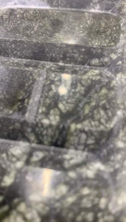

подскажите  , на имитации какие-то неровности , полоски, что-то непонятное, это нормально?
56 минут назад, goshanjke сказал:
это нормально?
Ну, по идее-да, арткам на имитации всегда показывает кучу артефактов:hmm:

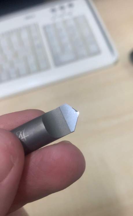

вроде неплохо получилось, но хотелось глубже, всё-таки нужно было 90гр. поликом работать , а не 120

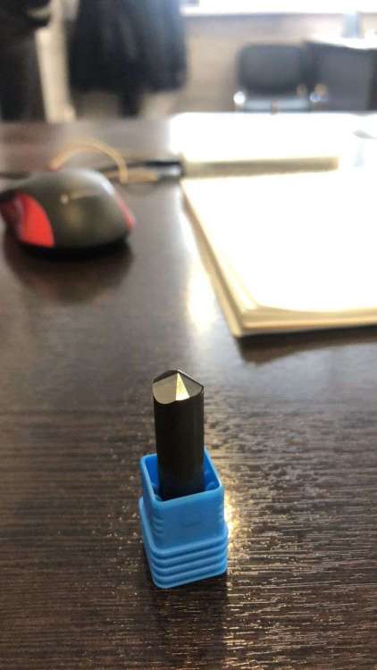

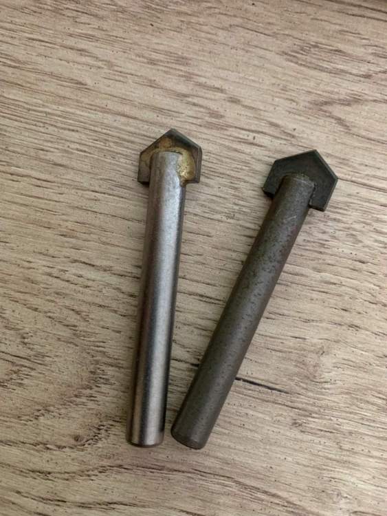

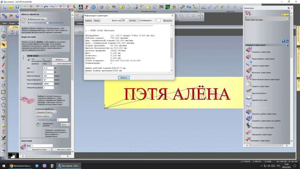

Не подскажете , как такую фрезу забить в арткам? подачу  , врезание  и тд,
фрезеровка по мрамору
Диаметр хвостовика и пластины, угол? Или весьма приблизительно?
Изменено пользователем Калуга
34 минуты назад, Калуга сказал:
хвост d8 ,пластина 14, угол 120
2 часа назад, Калуга сказал:
большое спасибо:rolleyes:
5 часов назад, goshanjke сказал:
тоже получил по ссылки с форума )))?
18 часов назад, Connar сказал:
да)
Фреза полик 120,0.4 пятка,10 диаметр,обработка рельеф шаг 0,2.скорость 750 обороты 17 шпиндель 2,2 на меньших шпинделю туговато.Вопрос по бороздам и почему кончик фрезы откололся.Предпологаю что 0,2 для заглубления многовато и при таком заглублении фреза тупоконечный испытывала некий удар поэтому край скололся.Но почему остались борозды не-пойму.
